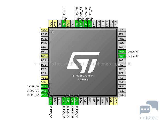

最近产品需要一个USB主机测试治具,所以需要做一个USB HOST去读取HID设备的数据,由于以前也没做过USB方面的项目,对这一块也不是很熟悉,因此遇到了很多困难,所幸的是经过两天半的努力,最终完成了CH375B的调试。 不多废话,先上一张我调试的MCU管脚分配图
