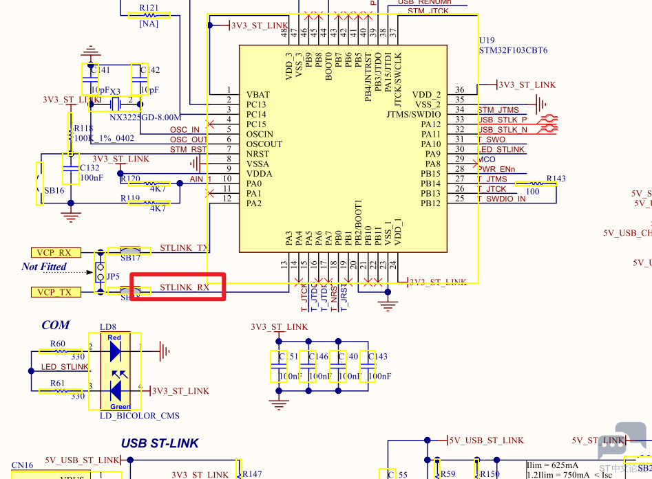

STM32F769-DISCO怎么通过ST-LINK传输数据?
cashmere 提问时间:2023-6-2 17:58 / 未解决
是USART1还是哪个串口,试了好几个都不对

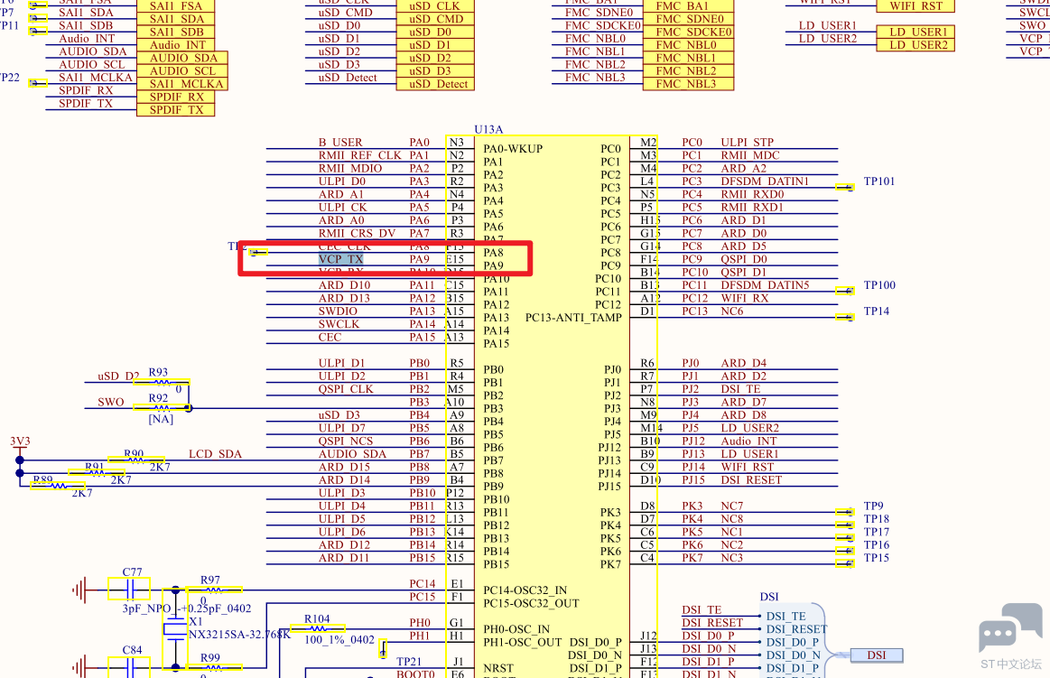

butterflyspring 回答时间:2023-6-5 10:14:23
可以从官网下载原理图,然后从ST-LINK 的RX的网络表找对应的芯片IO。这里需要注意,不同的版本号有不同的原理图。这个版本是USART1, 不过对应的是PA9脚,并非PB6脚。楼主可以试试看。
