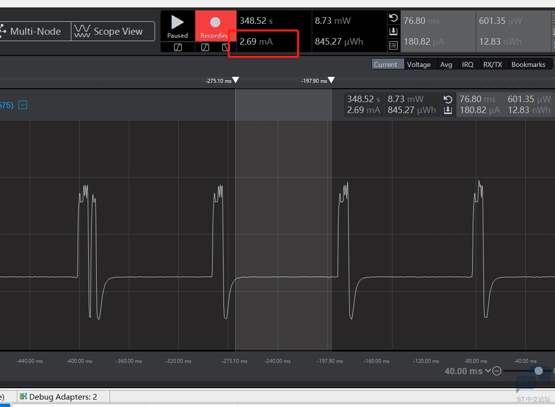

dvacos 回答时间:2023-7-13 21:58:17
轻灵晴川 发表于 2023-7-11 22:34
配置部分根据官方教程:<a href="https://wiki.st.com/stm32mcu/index.php?title=Connectivity:STM32WB_BLE_STM3">https://wiki.st.com/stm32mcu/index.php?title=Connectivity:STM32WB_BLE_STM3</a> ...
上图是一个蓝牙设备的电流图,灰色高亮区域的平均电流,我们称之为底电流,这部分和蓝牙射频没什么关系,只要芯片和外设成功进入低功耗就会降低,其他的尖峰是蓝牙发射广播造成的高电流。
底电流高是你的外设 或 主控没有成功进入低功耗。尖峰基本不可调(即蓝牙的发射电流),只能降低尖峰电流的个数,即降低链接间隔
