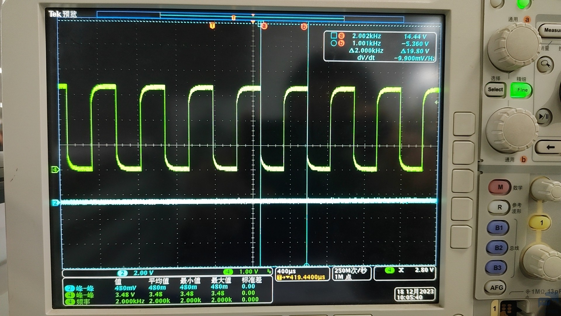

我使用stm32 nucleo开发板,使用TIM3 CH4输出PWM方波,发现波形变形,整个工程只有这个PWM输出的功能,其他外设都没开启。工程使用的是标准库。请大神支个招。

today123-335437 最优答案 回答时间:2023-12-18 19:52:00
butterflyspring 发表于 2023-12-18 11:41
占空比没看出来啥问题,PWM应是期望的值。</p>
<p>在上升和下降边沿出现弯曲通常与线路的阻抗或者较大的容性负载 ...
谢谢。找到原因了。示波器坏了。换了一台示波器就正确了。

butterflyspring 回答时间:2023-12-18 11:41:50
在上升和下降边沿出现弯曲通常与线路的阻抗或者较大的容性负载有关,建议看看硬件线路方面。
