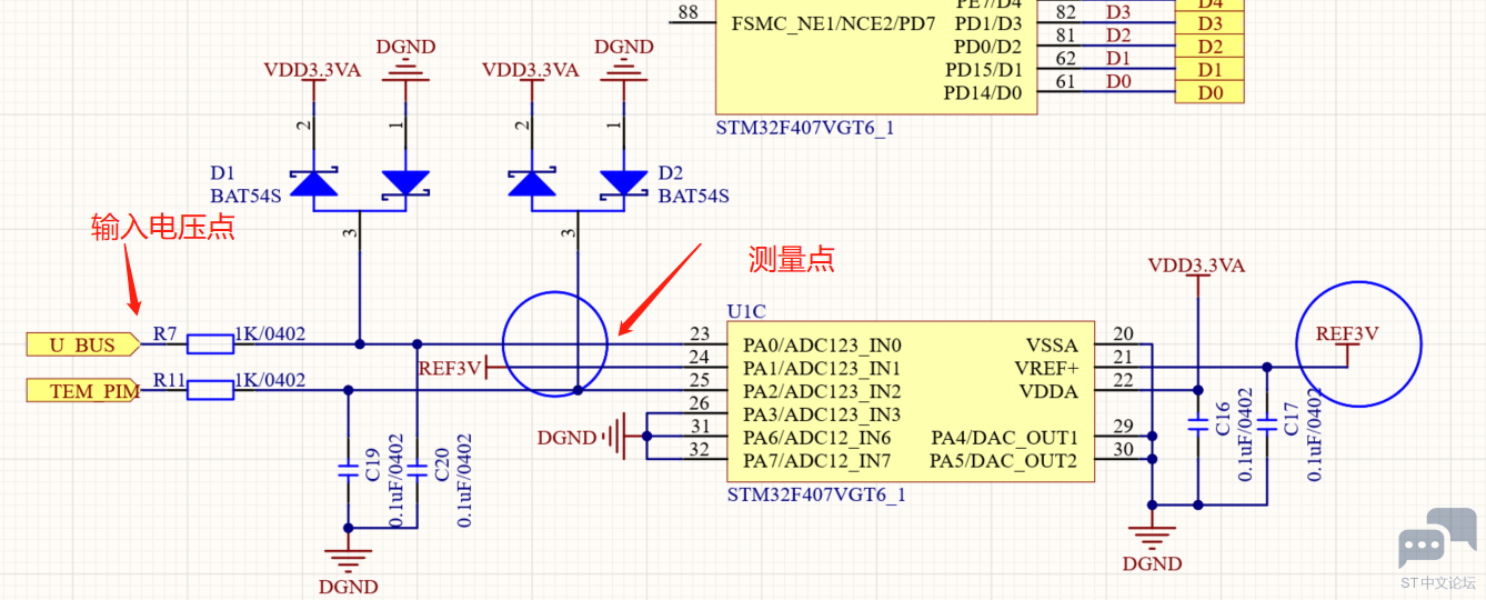

目的:使用ADC1进行采样,DMA进行传输,得到母线电压
配置:ADC1软件触发采样,规则通道循环扫描采样,DMA传输
结果:采集回来的电压值是实际给定的1.3倍,(举例我输入1V,ADC采集回来的码值是1.3V换算,2V输入,采集回来的是2.6V的样子),总共用了ADC1的通道0、1、2、3、6、7、10 共7个通道,基准电压是3v,实测3v。输入1V,示波器和电压表分别实测也是1V,说明输入没有问题
尝试解决:和官方给的例程对比,没有发现有什么异样
问题:不知道为什么ADC采集回来的值(7个通道)是输入的1.3倍的样子?

wenyangzeng 最优答案 回答时间:2023-12-21 15:13:58
既然VDD是3.3V,VREF也应该是3.3V

butterflyspring 回答时间:2023-12-21 18:02:16
Adc 转换的结果是 信号/Vref+ 的值。
所以计算的值同比例偏大是正常的。
之所以有Vref是因为可以采用更稳定且不受VDD 影响的电源基准,从而获得更精确的结果。
