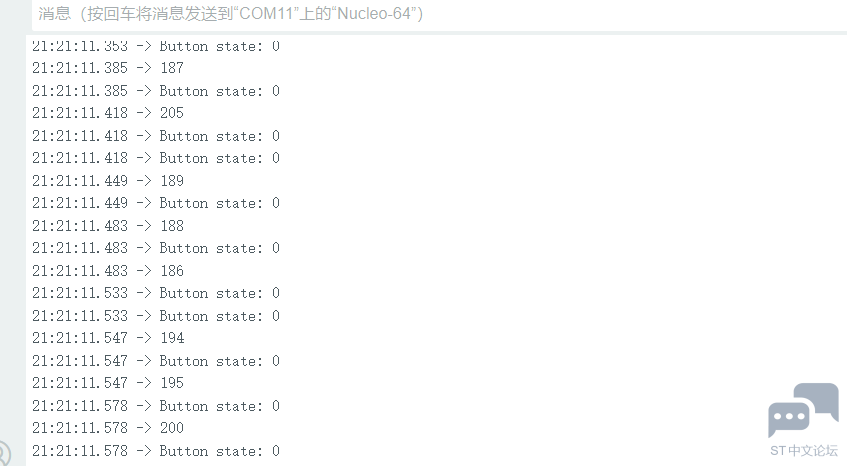

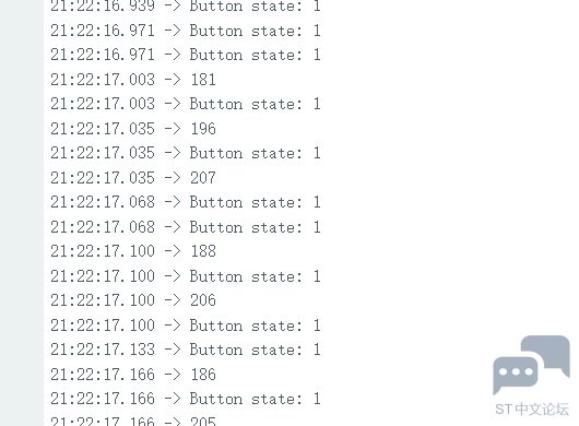

效果
1、按下按键
2、松开按键
赞 收藏 评论1 发布时间:2024-3-6 21:22
