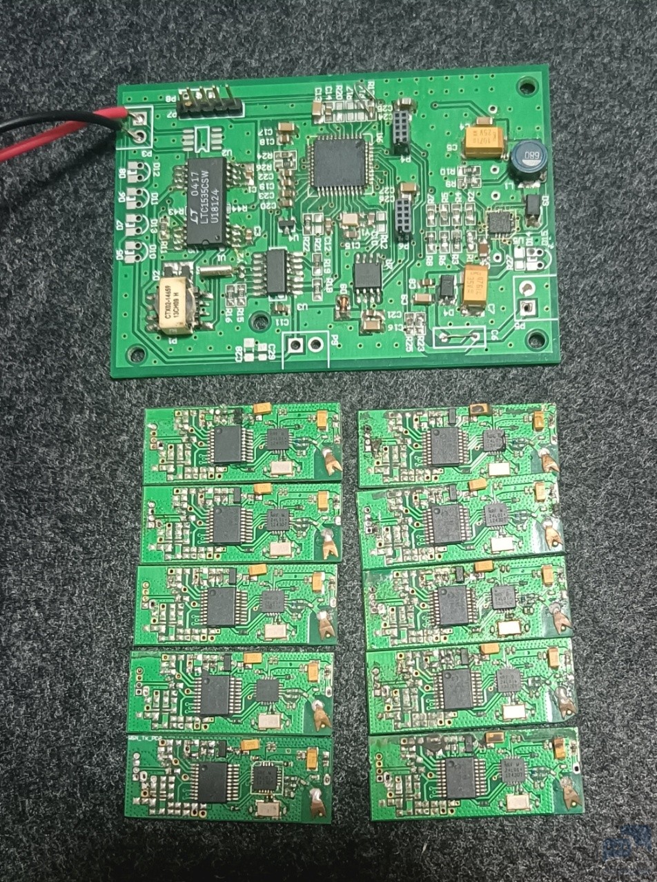

      下雨,阴冷,呆在家中没出去。继续了放假前的工作。在假期之前已经焊好的板子,电路测试只是开了个头。还未完成。这个假期是真有时间了,继续继续....

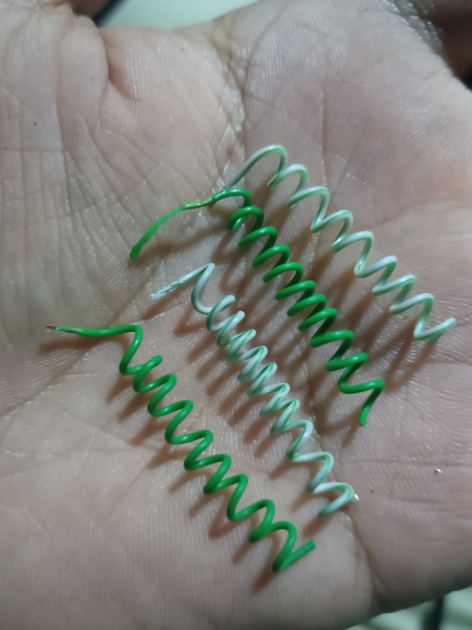

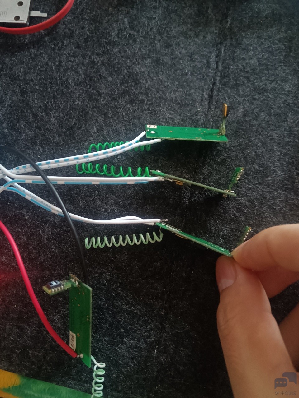

, Z; g6 J, o; G9 x      自制了几个弹簧天线,是2.4GHz通信。天线长度是四分之一波长。本来想直接焊条直线,有点难看,就拆了一条网线,动动手绕了几条弹簧天线。
! A# |. j5 T+ s; X& L+ `
% M" Y7 p: T: @ IMG_20251006_173139.jpg : Q4 U% I: |( n: \1 u! Q

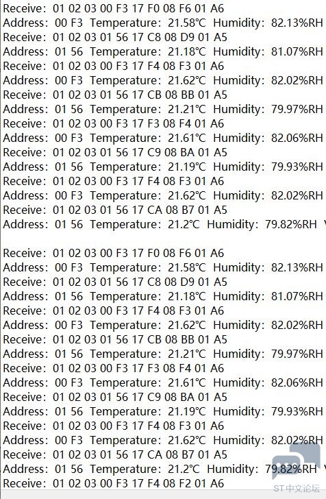

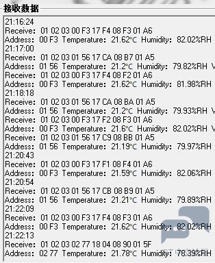

       发射端主控芯片是用的STM32L011F4P6低功耗芯片,射频收发器是nrf24L01+.解决了焊接不良的几个问题,PC端窗口终于能够收到数据了。虽然天气阴雨绵绵,心情还是晴朗的。看这些接受到的温度湿度来看,室内湿度还是很高的,在82%左右,连续阴雨的结果。& @1 O* W9 E! ]  R+ N. U
