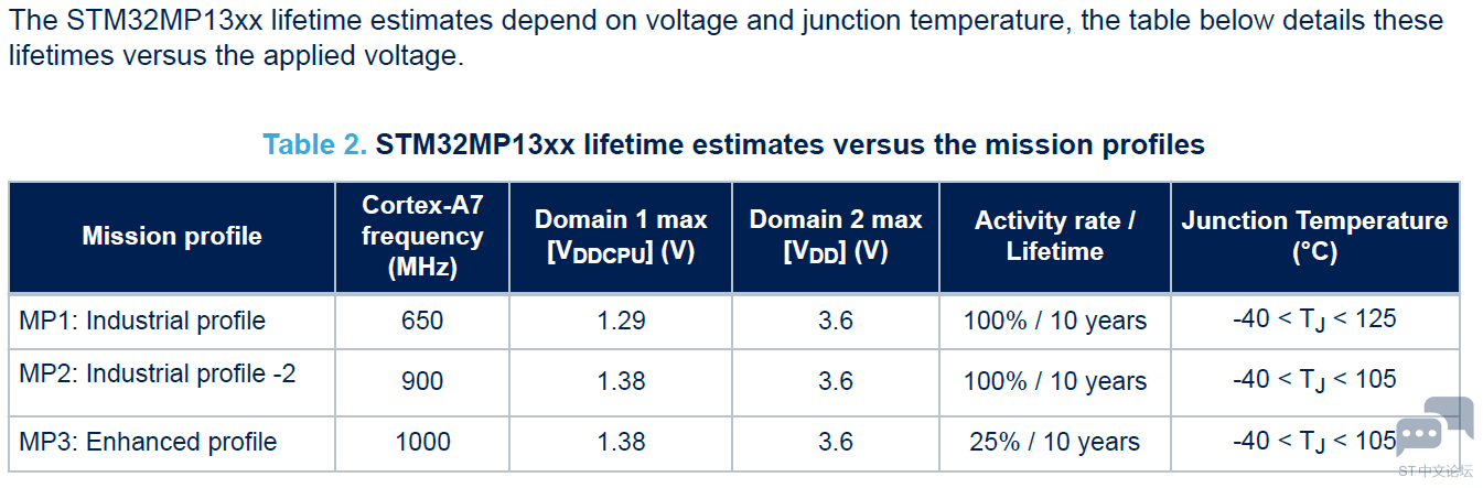

1.STM32MP135F使用CUBEMX 配置主频的时候,为什么会限制在650M,实际我看手册是1GHZ的?
这个限制可能是基于芯片寿命的考量。MP13裸跑的例程里面有配置成900M主频的例子可以参考:STM32CubeMP13/Projects/STM32MP135C-DK/Templates/BSP_BasicTemplates_900MHz at main · STMicroelectronics/STM32CubeMP13
