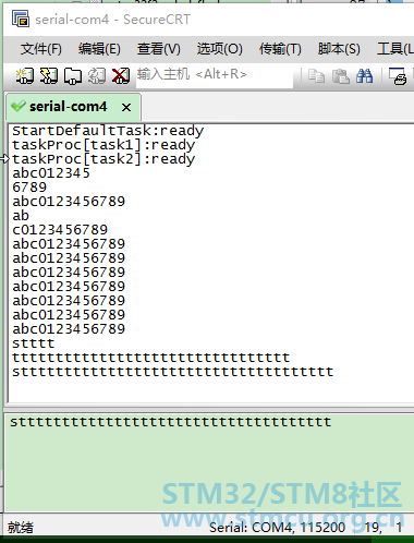

1、初始化直接使用cube生产的代码,不做修改/* USART1 init function */
static void MX_USART1_UART_Init(void)
huart1.Instance = USART1;
huart1.Init.BaudRate = 115200;
huart1.Init.WordLength = UART_WORDLENGTH_8B;
huart1.Init.StopBits = UART_STOPBITS_1;
huart1.Init.Parity = UART_PARITY_NONE;
huart1.Init.Mode = UART_MODE_TX_RX;
huart1.Init.HwFlowCtl = UART_HWCONTROL_NONE;
huart1.Init.OverSampling = UART_OVERSAMPLING_8;
if (HAL_UART_Init(&huart1) != HAL_OK)
_Error_Handler(__FILE__, __LINE__);
2、发送重写printf,加互斥量
static char string[512];
void my_printf(char *fmt,...)
va_list ap;
osMutexWait(debug_mutex_id,osWaitForever);
va_start(ap,fmt);
vsprintf(string,fmt,ap);
HAL_UART_Transmit(&huart1, (uint8_t*)string, strlen(string), 100);
//HAL_UART_Transmit_IT(&huart1, (uint8_t*)string, strlen(string));
va_end(ap);
osMutexRelease(debug_mutex_id);
3、接收单独一个task处理,使用中断方式,配合FreeRTOS的等待信号量超时操作,处理不定长接收。超时时间定为10ms。
void taskUart(void const * argument)
uint8_t *buf1 = pvPortMalloc(256);
uint8_t *buf2 = pvPortMalloc(256);
uint8_t *uartTXbuf= buf1;
uint8_t *recvData = uartTXbuf;
uint16_t lenth;
(char*)argument;
osSemaphoreWait(uartRx_sem_id,0);
if(!buf1 || !buf2)
my_printf("%s[%d]:pvPortMalloc buf1 or buf2 fail!\r\n",__FUNCTION__,__LINE__);
while(1){};
my_printf("%s:ready\r\n",__FUNCTION__);
HAL_UART_Receive_IT(&huart1,uartTXbuf,256);
while(1)
osSemaphoreWait(uartRx_sem_id,10);
lenth = 256 - huart1.RxXferCount;
HAL_UART_AbortReceive_IT(&huart1);
if(uartTXbuf == buf1)//乒乓操作
uartTXbuf = buf2;
else
uartTXbuf = buf1;
if(HAL_UART_Receive_IT(&huart1,uartTXbuf,256)!=HAL_OK)
my_printf("%s:HAL_UART_Receive_IT not ok!\r\n",__FUNCTION__);
if(lenth>0)
uartDataPro(recvData,lenth);
4、接收完成中断自然是发送信号量
/* USER CODE BEGIN 0 */
void HAL_UART_RxCpltCallback(UART_HandleTypeDef *huart)
osSemaphoreRelease(uartRx_sem_id);
/* USER CODE END 0 */
5、串口实际效果如下图所示:(uartDataPro(recvData,lenth);直接把接收的数据打印了出来并添加回车换行)
由于接收超时时间是10ms,串口工具发送时间是随机,所以可以看到有些数据被分成了2段接收,但是并没有数据丢失,得益于我们采用的乒乓操作和串口任务的高优先级,接收超时后,立刻切换buf后重新开启接收中断。
