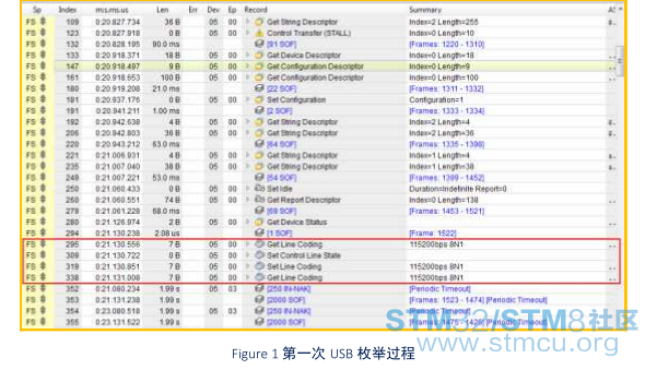

上图是客户代码第一次正常枚举的通讯数据,从中可以看出,WIN10 USB 主机在正常获取 HID 报告描述符后,紧接着会获取
虚拟串口状态和设置波特率,这样就正常枚举结束了。接着继续采集异常 USB 枚举过程进行对比:

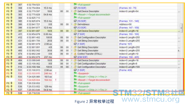

上图是 WIN10 下异常枚举过程。由上图可以看出,WIN10 系统上 USB 主机在获取到设备描述符和配置描述符后直接将设备挂起了。很明显,WIN10 操作系统的 USB 主机驱动实现对设备描述符或者配置描述符的内容并不认可,才会导致无法识别HID+CDC 复合设备。

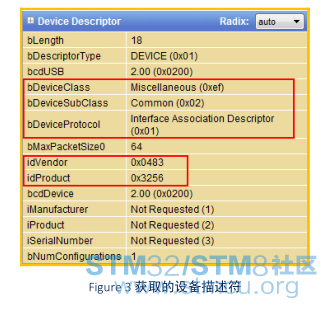

于是,我们首先检查客户代码的设备描述符:
复合设备的 class,subclass,protocol 必须为 0xef,0x02,0x01,这里 VID=0x0483,PID=0x3256(Cube 库下为 0x5740,但这个不重要),接下来看配置描述符:

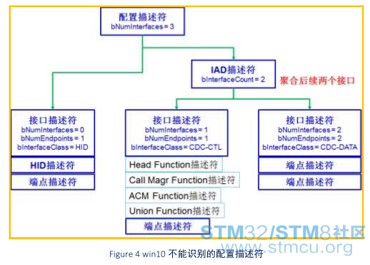

由此可见,客户的描述符是 HID interface + IAD + CDC interfaces 结构。对于 WIN7,这种结构可以识别,但对于 WIN10,这种结构 WIN10 未必能够兼容,我们尝试在 HID interface 外部加上一层 IAD 结构,使其成为 IAD1 + HID interface + IAD2 +CDC interfaces 结构,此时客户的问题得以解决,在 WIN10 也可以正确识别了。
