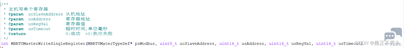

1 J  `( f# f2 w" o/ U) {' W6 m2.2 主机写单个寄存器(CMD6)# [; Z7 Z* h. I! C% @0 b& X

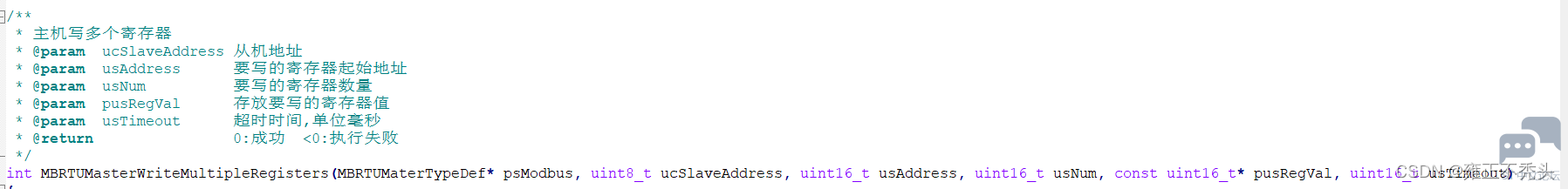

- a: E2 Y8 b! O2 c$ H1 H+ P2.2 主机写多个寄存器(CMD16)
7 p- T+ U- V, H
7 v2 j8 ?% v+ d. N: C 1cfee7d**74ffa85508073f8693d0c.png

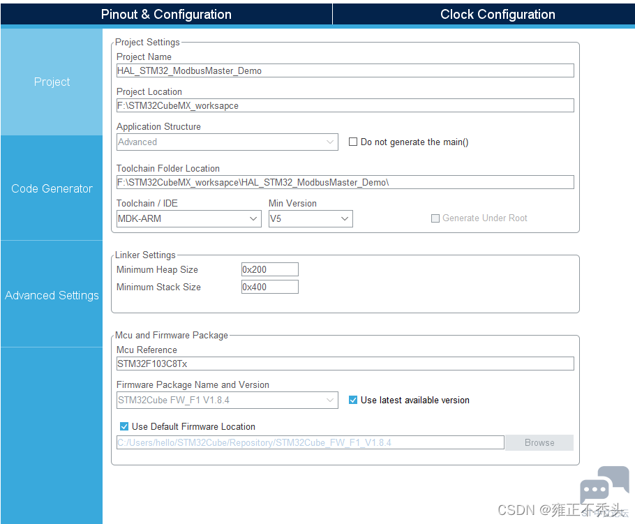

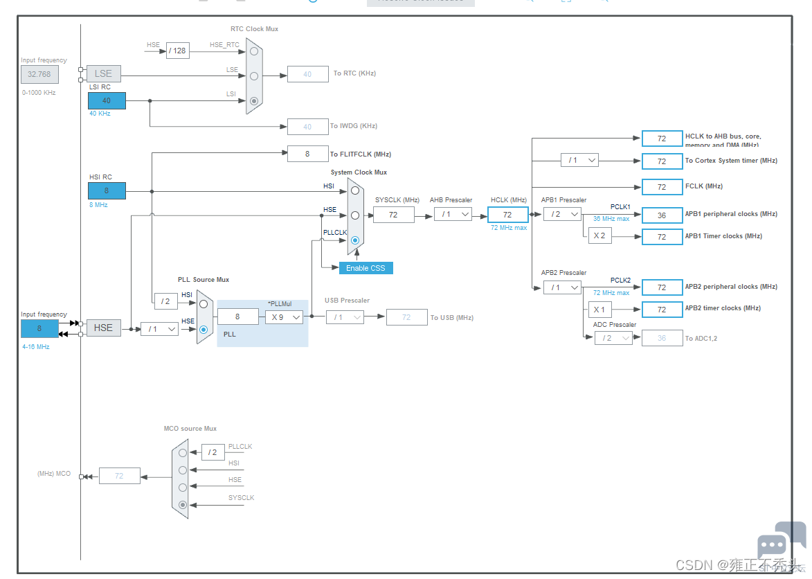

* h) v- P: Q- `& ]- J# ~3、移植前的基础工程生成+ C2 W6 H1 v; q/ X5 w
基础工程这里我使用STM32CubeMX生成,使用的是STM32F103C8单片机,配置步骤如下,首先将时钟配置到72M:& s4 z- D8 l( w# Q! K6 |6 R
. Y7 d2 s/ V1 s" r, s- k# Z7 I3 ]- ?1 N

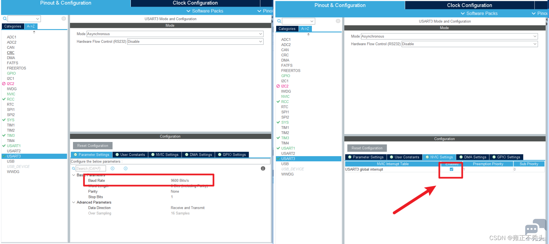

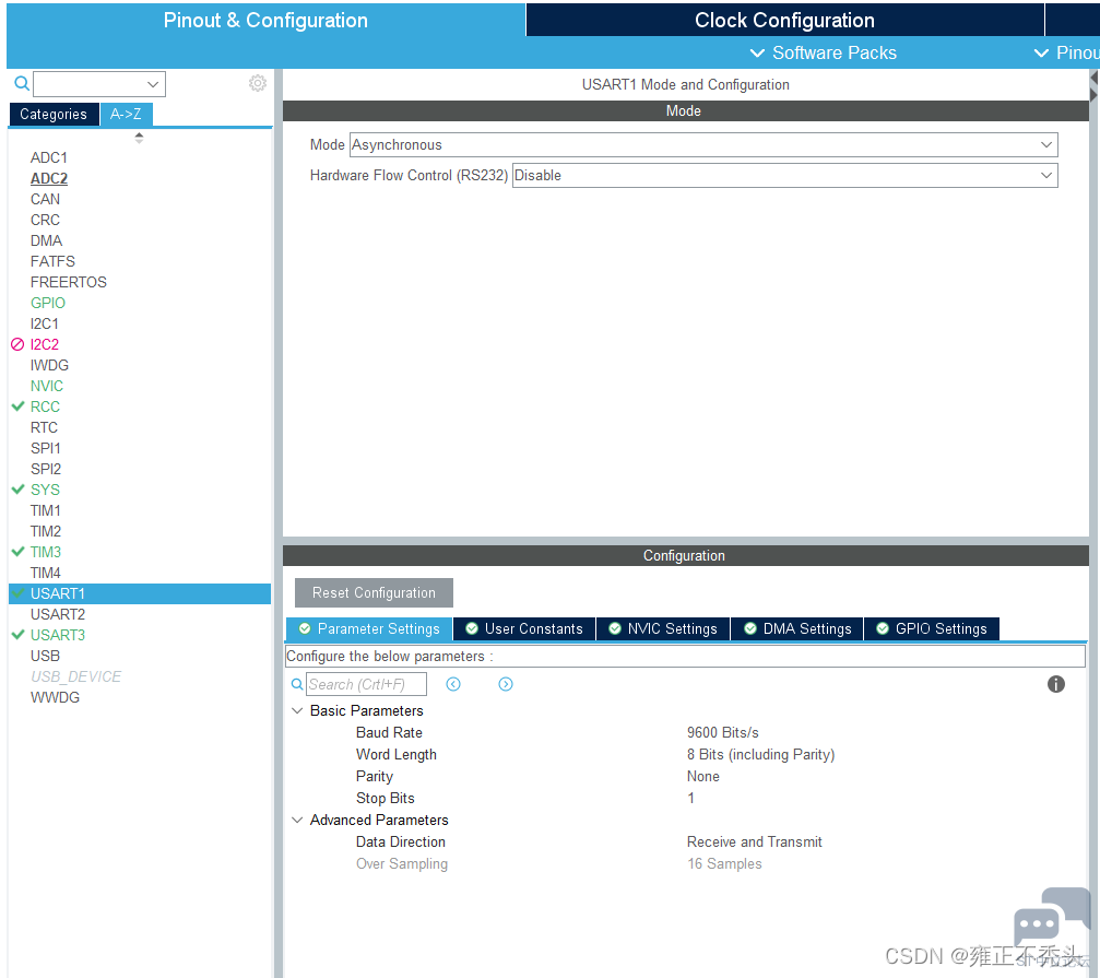

配置串口1用于调试打印,配置串口3用于modbus主机通信:
5 P: U/ T2 y9 d. y6 t
/ ~) v: t8 Y, U) A2 h! s+ ` f0cc2df4ba2c4b4780055aae4516ca48.png ; J- G7 ]. c7 `7 K

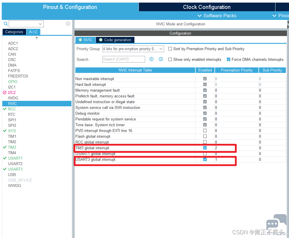

开启定时器和串口中断,注意:串口的中断要比定时器中断等级高:6 ], {% U- d6 D" U
  @% @) T7 B2 r' W; t# N5 d
18b5596ebd034380b9b6d85a8377ea44.png 0 q7 P# B# w1 b
; E( ^" @5 `+ u# w" t

重定向printf到串口1:& }5 z* r! l5 B0 R( j, I+ M+ x
4 H" m2 C( K% j
  1. int fputc(int ch, FILE* fp). [) _  Q/ L0 L6 v6 j  H% D3 V
  2. {, _2 l# a% K  p
  3.     HAL_UART_Transmit(&huart1, (uint8_t *)&ch, 1, 100);
    $ ]4 @2 e" z! q* |* s0 \' {; V+ j
  4.     return ch;& S% A' `! m$ m
  5. }
2 v- v. C5 U* o9 g. M# J至此,就移植完毕了,测试函数如下:9 A0 ^6 C% X% q- p
