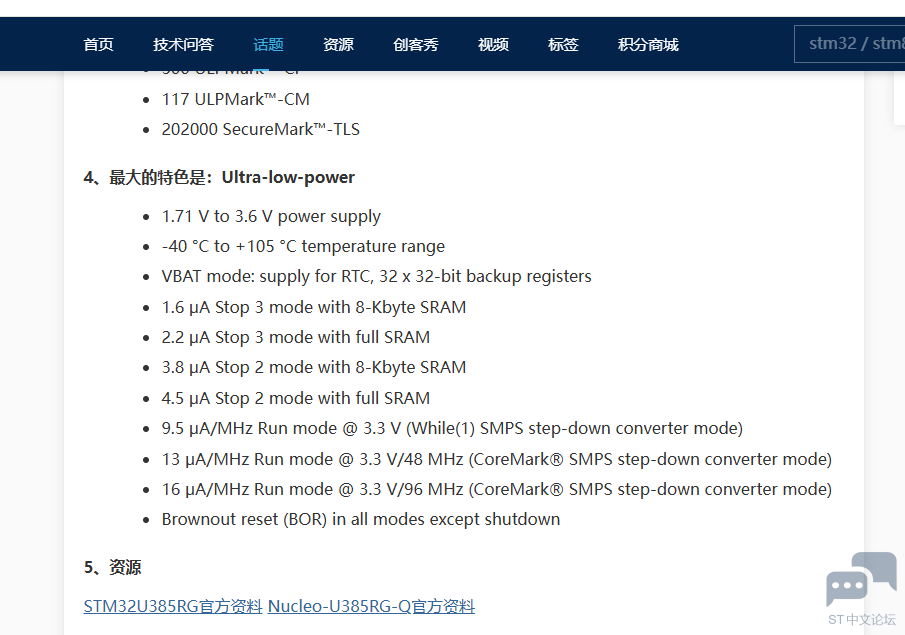

种花家刘氓兔 回答时间:2025-7-14 09:52:02
憨客鱼 发表于 2025-7-13 10:22
请问U3 和U5 能做到 正常工作下 2MHZ 只有100多uA么
2MHZ肯定能做到的 你看下U3的
憨客鱼 回答时间:2025-7-14 21:44:14
种花家刘氓兔 发表于 2025-7-14 09:52
2MHZ肯定能做到的 你看下U3的</p>
<p>![image.png](data/attachment/forum/202507/14/095157zg52dde15xhxqz ...
[md]多谢
