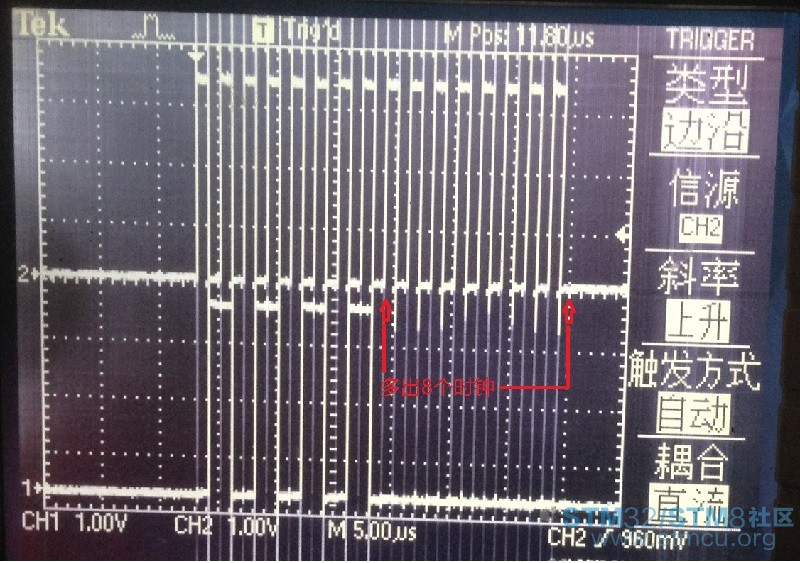

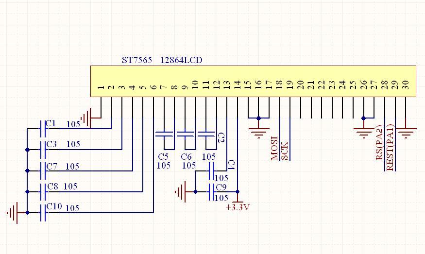

本帖最后由 wenyangzeng 于 2016-12-16 11:46 编辑 使用STM32F030的SPI驱动ST7565的12864LCD,用串行方式控制只要使用4条I/O线,接线方法见图1。STM32F030的PA7接MOSI,PA5接SPI_CLK,PA2接RS,PA1接RESET。该方案在STM32F1系列已经成功应用,调试前胸有成竹:用SPI方式控制LCD的底层函数无非是每次发送8位的命令或数据,应该没有什么困难。 ![]() 图1 不料,费了九牛二虎之力,LCD屏幕丝毫无动静。临时做了一个小循环,从SPI不断发送0x55数据,用示波器测试SPI时钟信号和数据信号,见图2。从图2可以看到二进制0101( 0x55)的MOSI数据与每一位SCK时钟上升沿都能准确对应,只不过在8位数据送出后SCK信号多出了8个。这8个时钟脉冲让ST7565LCD多接收了一次错误的(0xff或0x00)数据,难怪LCD屏幕毫无动静。 ![]() 图2 仔细阅读用户手册,发现STM32F0系列对SPI模块进行了改进,新增了FIFO功能,而该功能在缓冲器装满2个字节数据后能自动发送,加快了传输速度尽管我们在配置中每次只发送1个字节数据,在启动发送后,SPI就自动一次发送2个字节了。而使用来控制ST7565LCD就出现一个问题,由于送给LCD的既有命令也有数据,RS信号电平要随时改变,如果每次发送2个字节数据,我们无法判断在这2个字节到底是命令还是数据,就无法控制RS口的电平,从而发送了错误的数据给LCD了。 该问题还请高手专家指教。 附:SPI配置部分代码 GPIO_InitTypeDef GPIO_InitStructure; SPI_InitTypeDef SPI_InitStructure; RCC_APB2PeriphClockCmd(RCC_APB2Periph_SPI1,ENABLE); GPIO_PinAFConfig(GPIOA, GPIO_PinSource7, GPIO_AF_0); GPIO_PinAFConfig(GPIOA, GPIO_PinSource5, GPIO_AF_0); GPIO_InitStructure.GPIO_Pin = GPIO_Pin_5 |GPIO_Pin_7; GPIO_InitStructure.GPIO_Mode = GPIO_Mode_AF; GPIO_InitStructure.GPIO_Speed = GPIO_Speed_Level_3; GPIO_InitStructure.GPIO_OType = GPIO_OType_PP; GPIO_InitStructure.GPIO_PuPd = GPIO_PuPd_DOWN; GPIO_Init(GPIOA, &GPIO_InitStructure); SPI_Cmd(SPI1, DISABLE); SPI_InitStructure.SPI_Direction = SPI_Direction_1Line_Tx ; SPI_Direction_2Lines_FullDuplex; SPI_InitStructure.SPI_Mode = SPI_Mode_Master; SPI_InitStructure.SPI_DataSize = SPI_DataSize_8b; SPI_InitStructure.SPI_CPOL = SPI_CPOL_High; SPI_InitStructure.SPI_CPHA = SPI_CPHA_2Edge; SPI_InitStructure.SPI_NSS = SPI_NSS_Soft; SPI_InitStructure.SPI_BaudRatePrescaler = SPI_BaudRatePrescaler_8; SPI_InitStructure.SPI_FirstBit = SPI_FirstBit_MSB; SPI_InitStructure.SPI_CRCPolynomial = 7; SPI_Init(SPI1, &SPI_InitStructure); SPI_Cmd(SPI1, ENABLE); |

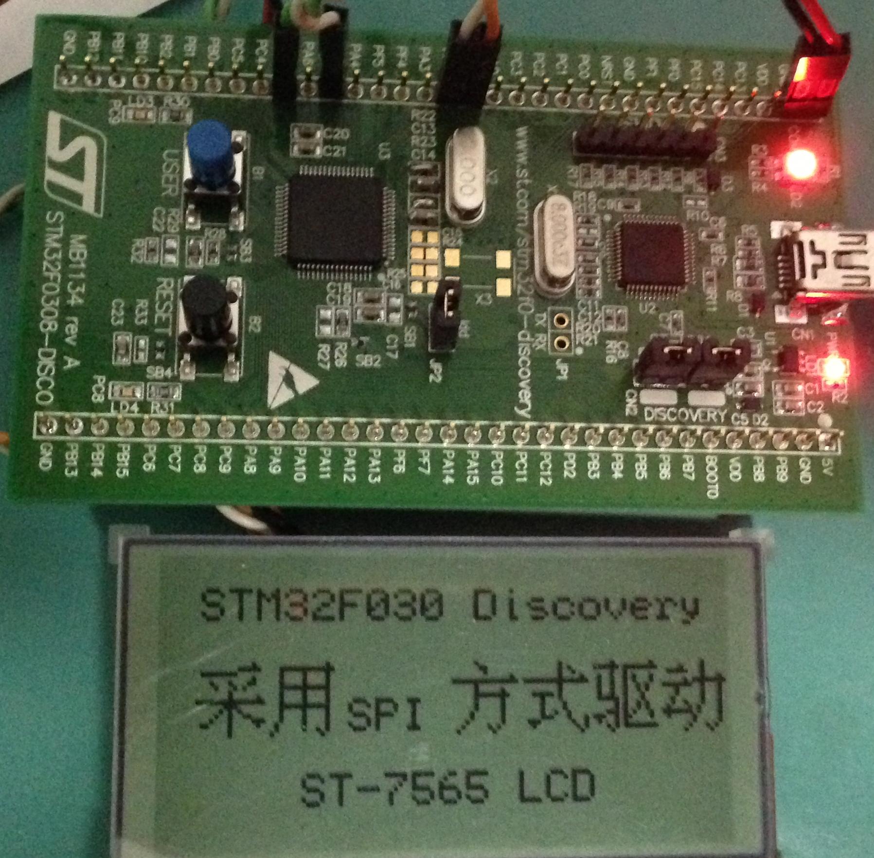

根据4楼的建议,发送数据时使用官方的函数:
SPI_SendData8(SPI1, 0x55);
运行结果正常:
