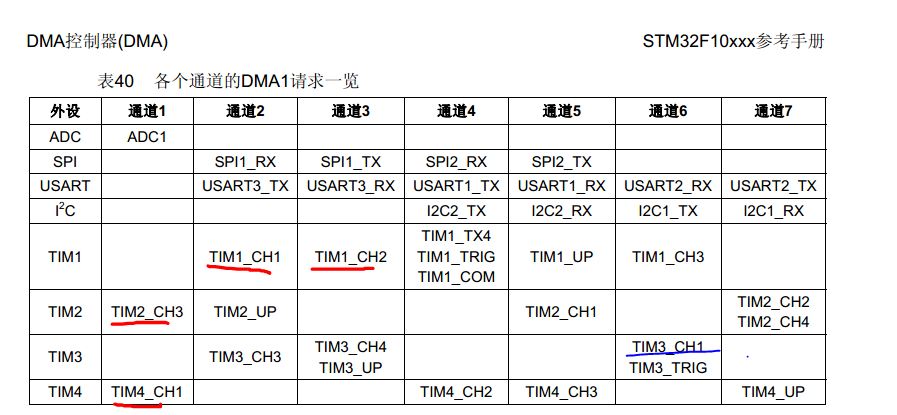

mengyu139 回答时间:2014-11-11 16:25:24
mengyu139 回答时间:2014-11-11 16:25:50
不是所有的定时器都能完成DMA触发
