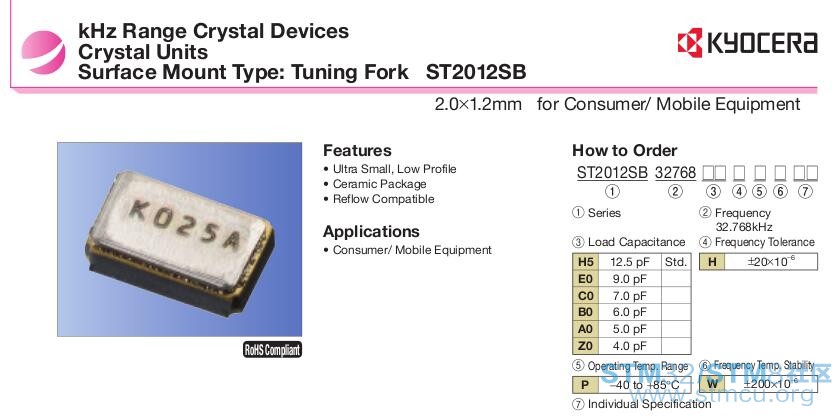

另外负载电容用对没有?一些三无晶振产品,你根本搞不清它的负载电容是多大的。
是epson的,工业级的晶振,电容是国炬的,我把好的主板都对掉过了,都还是会出现,最后换mcu就好了
换mcu就好,如果原先mcu能运行,那么有2种可能考虑:
1.根本没有用LSE,而是用的LSI。
2.焊接的寄生电容效应影响到晶振的起动。
把晶振和电容的型号及手册贴上来看看。不排除用错器件,或买到的与要的不一致
