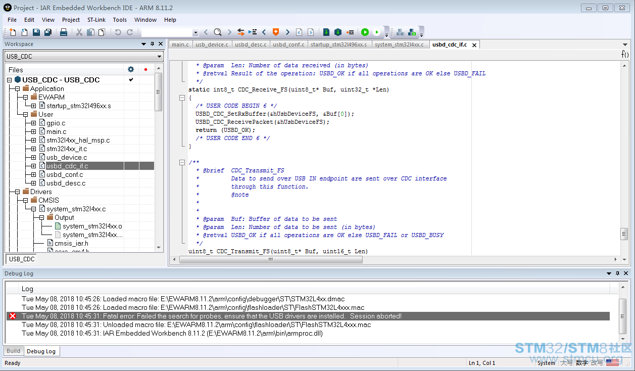

我之前用这块电路板和Jlink仿真器烧写过一个简单的点亮LED灯的程序,这是不是表示我的电脑上应该已经安装了ST-Link呢,我是新手,对这些驱动还分不太清楚,烧写程序的时候提示的是确定USB驱动已安装,请问我应该怎么办呢,还要下载ST-link的驱动吗
真是太感谢你了,我已经按照你教的改过来啦,我是新手,刚接触STM32编程没多久,基本上都是参考网上的例程来编的,很多地方也不懂得应该怎么设置,谢谢你这么详细的讲解,我以后再会记住你的话,按照套路来,还有就是我解释一下:我不是小伙子,哈哈
USB virtual COM port driver是在烧写了固件后才安装的。没固件时,就不是个USB设备,不会安装驱动。
烧写的过程中提示的驱动,有可能是ST-Link的驱动。
直接用ST-LINK utility都能烧HEX或bin文件。用ST-LINK utility看一下,能不能连接你的目标板。

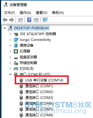

驱动安装后的虚拟串口:
VCP驱动我已经装过了,还是没有用

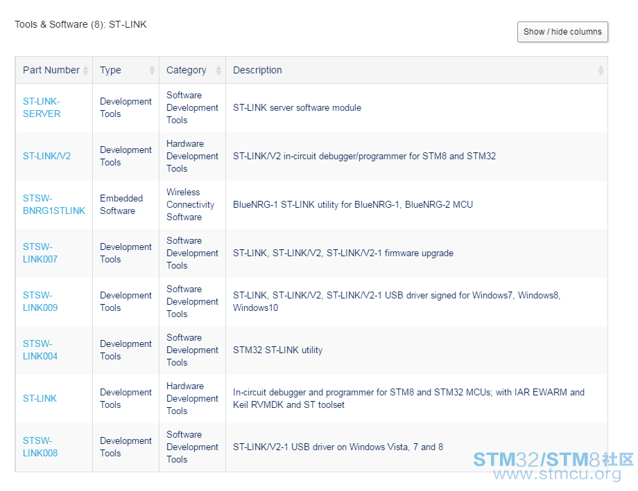

请问像我这种情况应该下载哪一个版本呢,谢谢指教啦,我下面附上了官网上各个版本的截图,麻烦你看一下哈
我现在就是不知道要安装什么驱动,装哪一个版本的驱动呀
