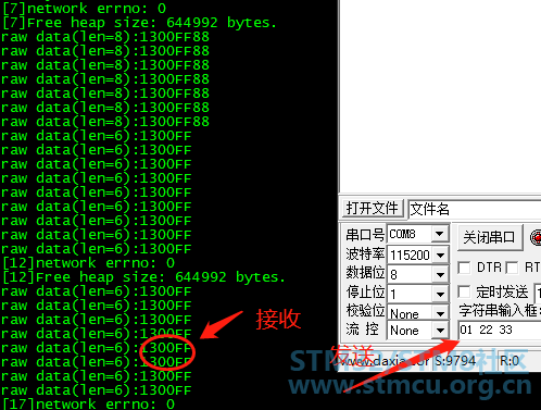

        现在我调试dma串口时,接收的数据是重复的,发不同数据会有重复在里面,是u不是要清除buffer,百度各种方法无法实现。

mls 回答时间:2019-2-28 11:52:51
现象如图
ikxlf 回答时间:2019-2-28 17:15:57
发的数为啥和接收的不一样
mls 回答时间:2019-2-28 19:20:52
搞定了,是打开了cache,开dma要配置mpu。
