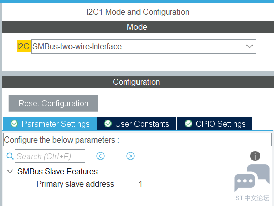

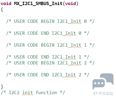

请问下各位大佬们,stm32f103 spec上描述是可以使用SMBUS和PMBUS的,但是在用CUBEMX生成代码时,可配置的选项很少,SMBUS代码为空,这个是什么情况 根据SPEC是需要配置一些寄存器,请问下是需要在I2C的配置下手动改CR1和SR1的配置吗? image.png image.png

当你就某I2C模块选择为SMBUS后,基本的默认配置就那些。不知你说smbus代码为空是啥意思。
你通过cubemx配置时,选择某个I2C后,接着选择使用方式,即I2C还是SMBUS。之后生成的MX_I2C1_SMBUS_Init(void)函数里
就可以清晰看见相关配置,包括你提到的对CR1的配置。在STM32参考手册里就I2C协议与SMBUS协议的差异有个表格也罗列出来了。
二者很类似,SMBUS协议可以看做I2C协议的一个子集,可简单将SMBUS看成低速I2C BUS。
xmshao 回答时间:2023-5-30 13:21:22
static void MX_I2C1_SMBUS_Init(void){
  /* USER CODE END I2C1_Init 1 */
  hsmbus1.Instance = I2C1;
  hsmbus1.Init.ClockSpeed = 100000;
  hsmbus1.Init.AnalogFilter = SMBUS_ANALOGFILTER_ENABLE;
  hsmbus1.Init.OwnAddress1 = 0;
  hsmbus1.Init.AddressingMode = SMBUS_ADDRESSINGMODE_7BIT;
  hsmbus1.Init.DualAddressMode = SMBUS_DUALADDRESS_DISABLE;
  hsmbus1.Init.OwnAddress2 = 0;
  hsmbus1.Init.GeneralCallMode = SMBUS_GENERALCALL_DISABLE;
  hsmbus1.Init.NoStretchMode = SMBUS_NOSTRETCH_DISABLE;
  hsmbus1.Init.PacketErrorCheckMode = SMBUS_PEC_DISABLE;
  hsmbus1.Init.PeripheralMode = SMBUS_PERIPHERAL_MODE_SMBUS_SLAVE;
  if (HAL_SMBUS_Init(&hsmbus1) != HAL_OK)
    Error_Handler();
如果是CubeMx的问题,不妨重启或更新下。
xmshao 回答时间:2023-5-30 13:26:22
这是我配合后生成的代码。
    Error_Handler();
gintoki_zero 回答时间:2023-5-30 14:40:31
xmshao 发表于 2023-5-30 13:26
这是我配合后生成的代码。</p>
<p>
我生成后没有这段代码,但是F4系列的生成就有,F1系列的生成就有,请问你也是在F1系列下生成的吗?再请问下Cube的版本是哪个版本 呢
gintoki_zero 回答时间:2023-5-31 09:36:14
gintoki_zero 发表于 2023-5-30 14:40
我生成后没有这段代码,但是F4系列的生成就有,F1系列的生成就有,请问你也是在F1系列下生成的吗?再 ...
[md]说错了,F4系列生成就有,F1系列生成就没有这段代码
xmshao 回答时间:2023-6-1 11:06:23
en,我也测试了stm32F1系列,的确CubeMx在这个系列的配置有点问题。
我们可以后续跟踪下。 你暂时可以参考其它系列配置。
