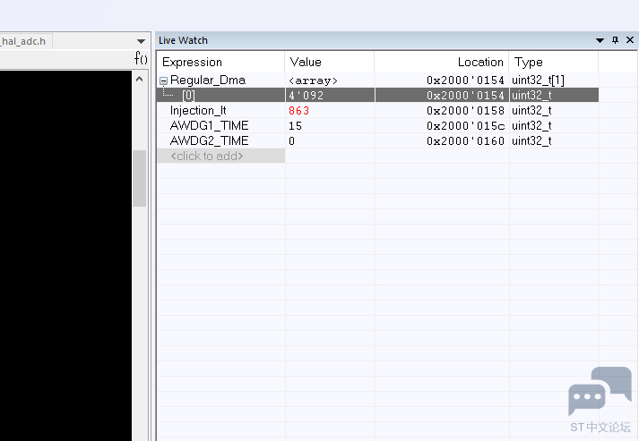

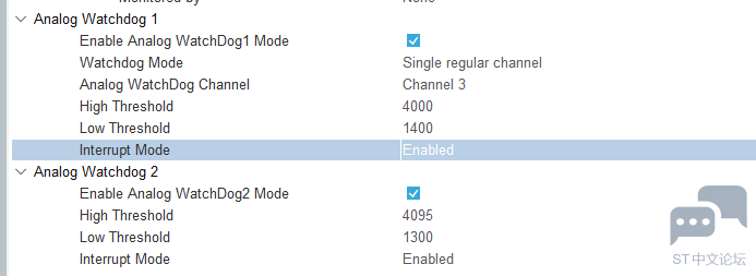

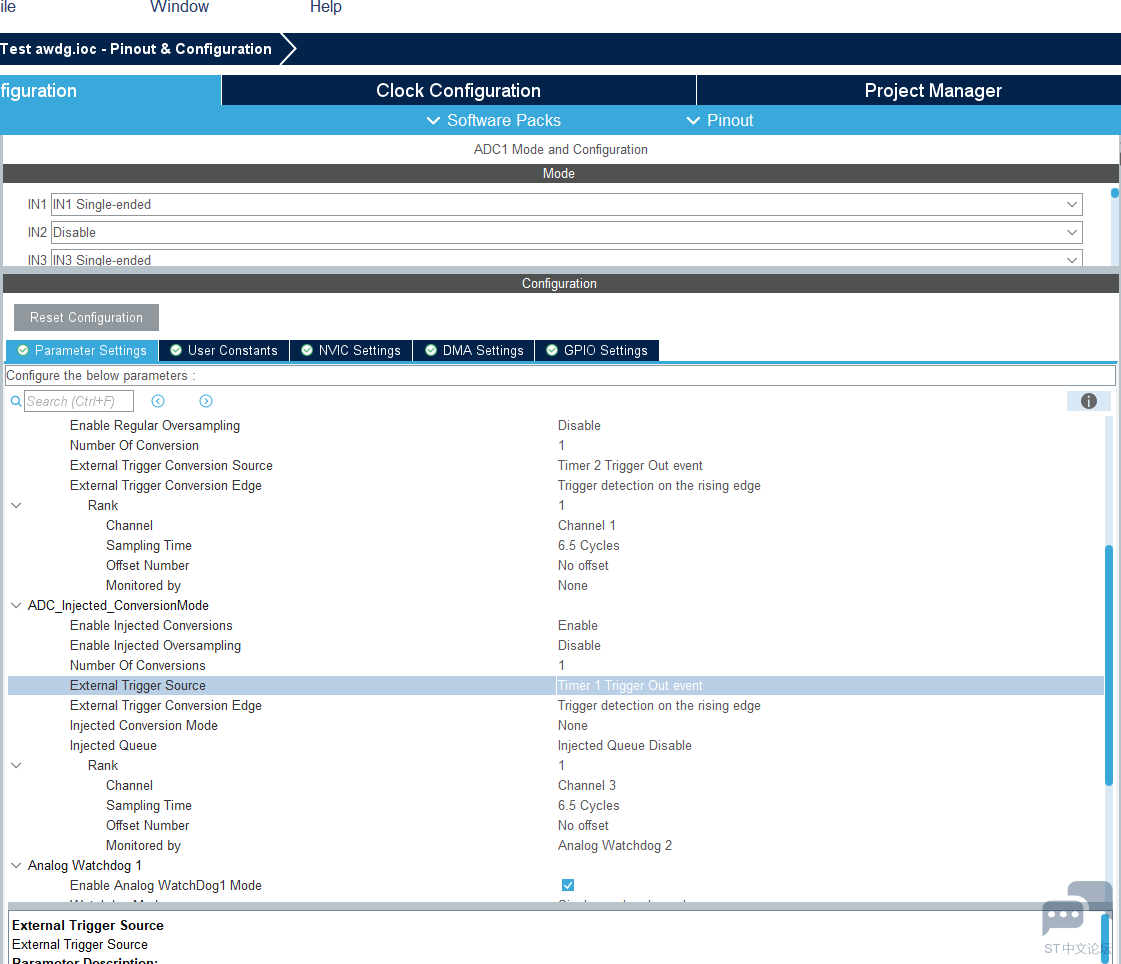

看你开启的是基于规则通道的看门狗,好像还不止一个。
你注意下模拟看门狗中断都妥善处理好了,不会明显影响注入转换的中断响应。
进一步确定原因是,触发模拟看门狗后注入通道失效
这个问题最后解决是换了个电量充足的电池,经测试电量低于了1.8V这个功能就会不正常,我不太懂硬件,所以具体是啥情况也不知道
