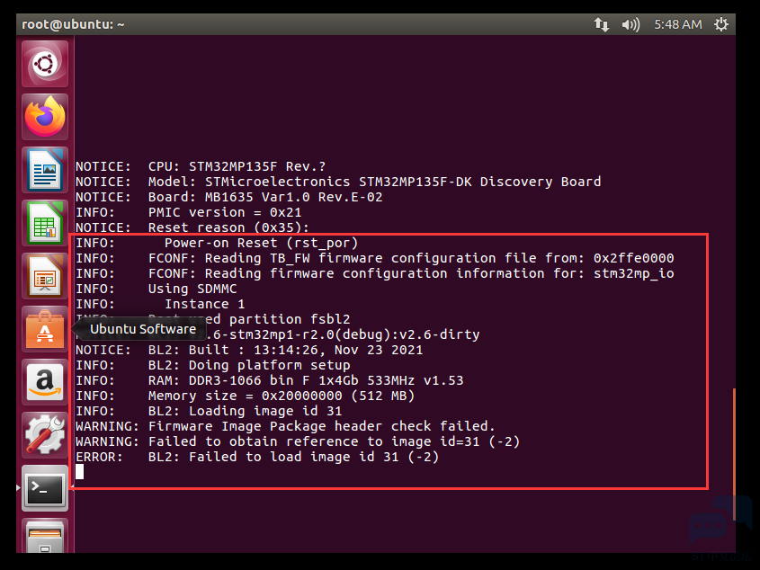

提示Image header cheack failed,这个可能是什么原因导致的? |

从log看,板子是从FSBL2启动的,也就说明从FSBL1启动失败了,请问烧录之后做了什么操作呢?为什么TFA的第一个分区会启动失败而从备份分区启动呢?

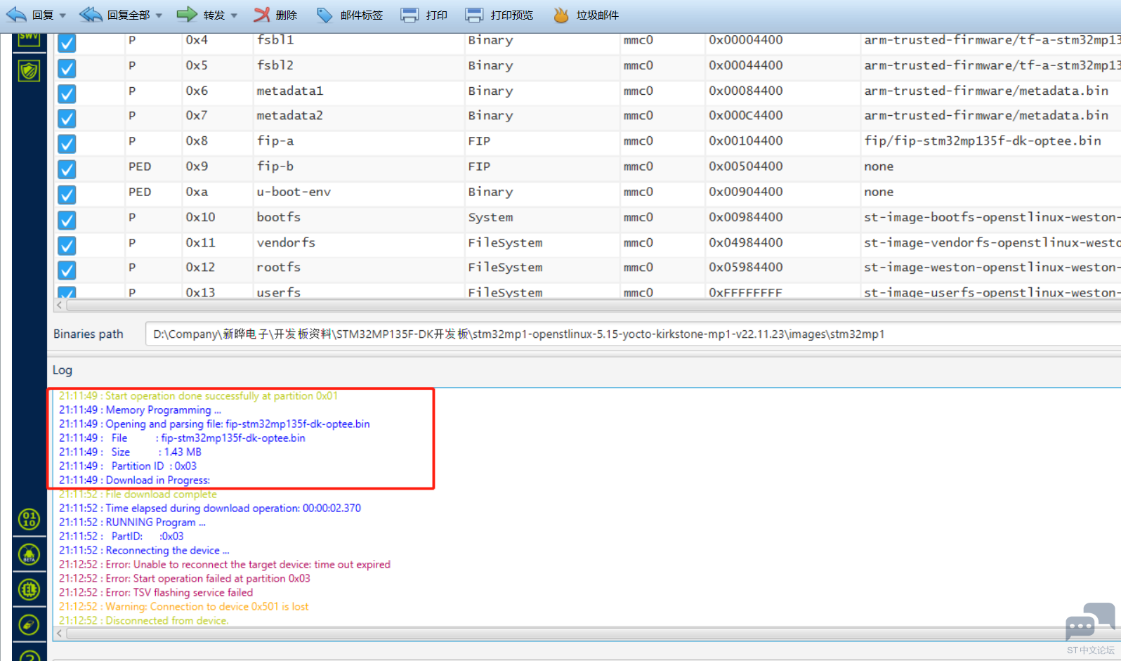

[md]我发现烧录固件的时候就有问题了
fip-stm32mp135f-dk-optee.bin烧录后就一直连不上了,这个不知道什么原因?后面的都没有烧录
我的SD我格式化了,不知道会不会是这个影响的?
