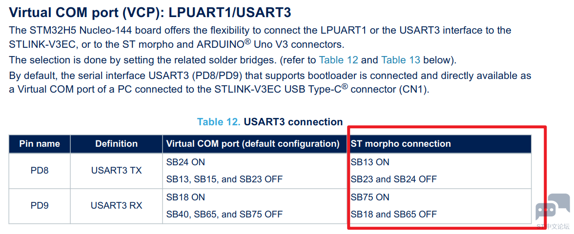

我按照规格书配置了usart 3 作为串口,并且电脑可以是被到串口,但是我始终接收不到数据。 并且我还直接接到了串口输出脚PD8 PD9(排除外部连接错误导致的),任然没有数据。 1、确认引脚
文档明确写明了,ST_Link默认接USART 3的,并且配置好了。 但是我核对了一一下

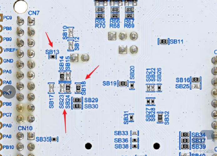

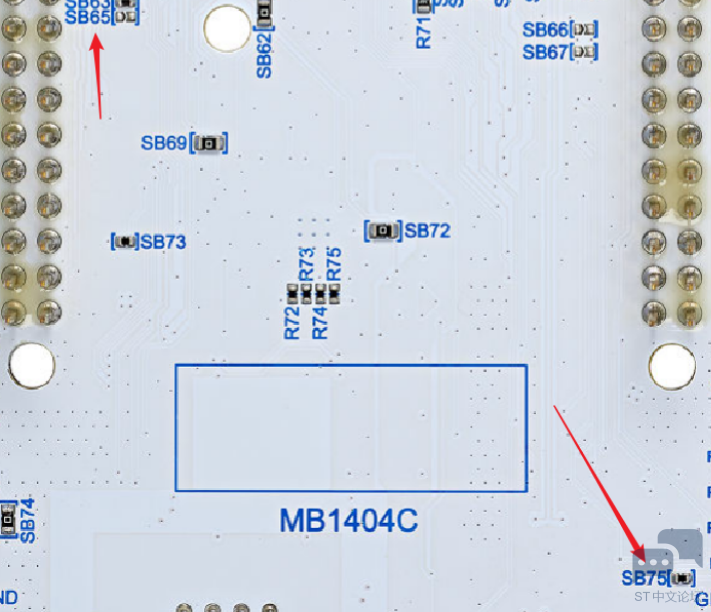

如图,按照文档上的配置 SB24 SB18都要断开才可以啊,那为什么又说默认接好了 2、软件配置cubemx配置USART 3

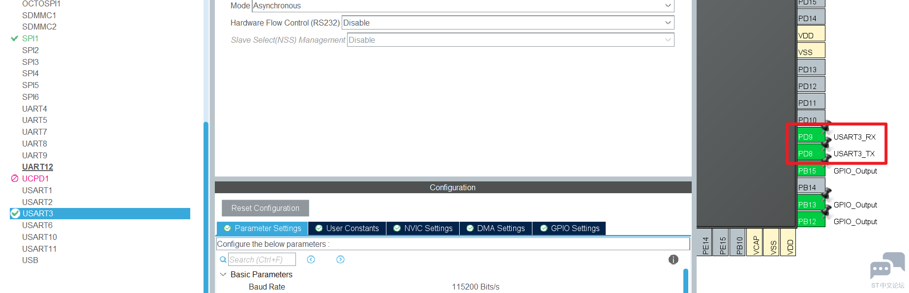

在usart.c中添加下面的代码。

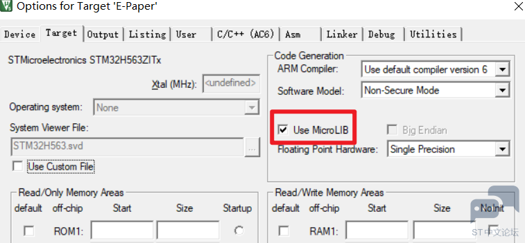

keil 5 配置
然后我在MAIN.C 的 while不断的打LOG,什么都看不见。 为了避免是外部硬件配置问题,我直接用串口街道PD8 PD9上面 ,还是没有LOG |

可以 确定 UART3默认就是跟VCP口连在一起的,也不用做跳线调整。
具体的GPIO就是PD8 PD9.

有动过SBXX的跳线吗?我一直不行,动了SBXX,断开SB18 SB23 还是USART 3就是不行
