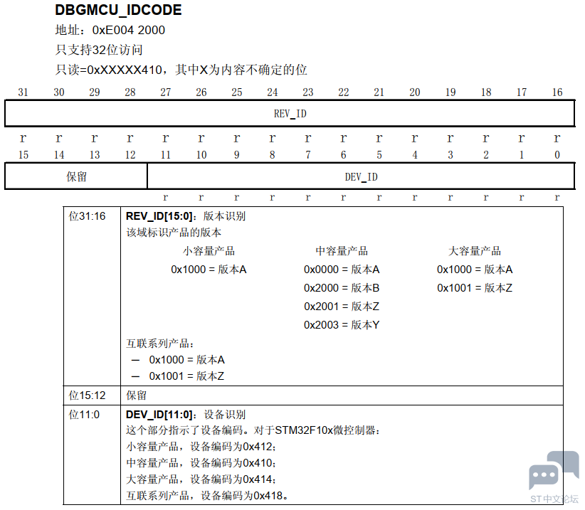

首先我们当然知道105/107系列的是互联型产品,但是我这里的需求是这样的: 写一个Flash操作的基础函数,因为涉及到对Flash页的操作,需要知道单页的大小,首先可以肯定的是小容量(16 ~ 32KB)、中容量(64 ~ 128KB)的页面大小都是1KB,大容量(256 ~ 512KB)的是2KB,互联型的页面大小也是2KB,这都没问题。 但是问题是,互联型的产品,从64KB,128KB,256KB的都有,单纯从Flash大小,例如128KB无法分辨到底是互联型产品,还是中容量的产品,能否通过读取某些特定的寄存器识别这种差别?或者只能是使用比较简单粗暴的宏定义方式,人为地进行区分? |

当然,个人觉得最快捷的方式就是读取芯片的设备ID,在这个寄存器里 DBGMCU_IDCODE,
其中DEV_ID等于0x418时表示芯片为互联型。
当然,还可以有其它灵活方式,比较很多寄存器/位只支持互联型的,否则必须
保持为预留值。这点我们也可以加以利用。
感谢指点,我赶紧去翻翻手册
