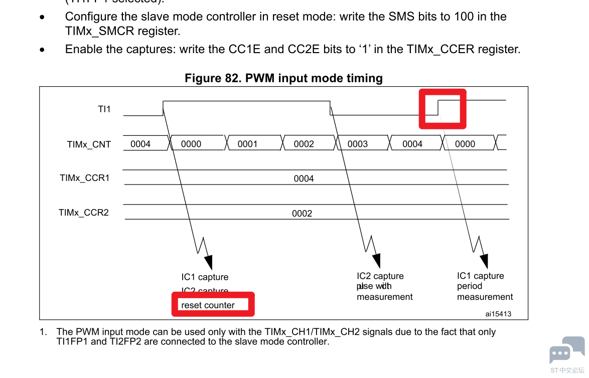

第一种:仅使用1个通道,因为要对上沿下沿分别捕捉,此时就必须中途做捕捉沿的修改操作 。换言之,1个捕获通道没法
实现一次性地针对一个周期信号完成上下沿捕获。
第二种:利用PWM输入捕获模式,使用2个捕获通道,各通道的捕获沿设置一次即可,即1个通道捕获上沿,一个通道捕获下沿。
不用中途设置捕获沿。但要多用1个通道。
搞清这两种使用方式后 你的疑惑应该可以释怀了。
感谢解答
