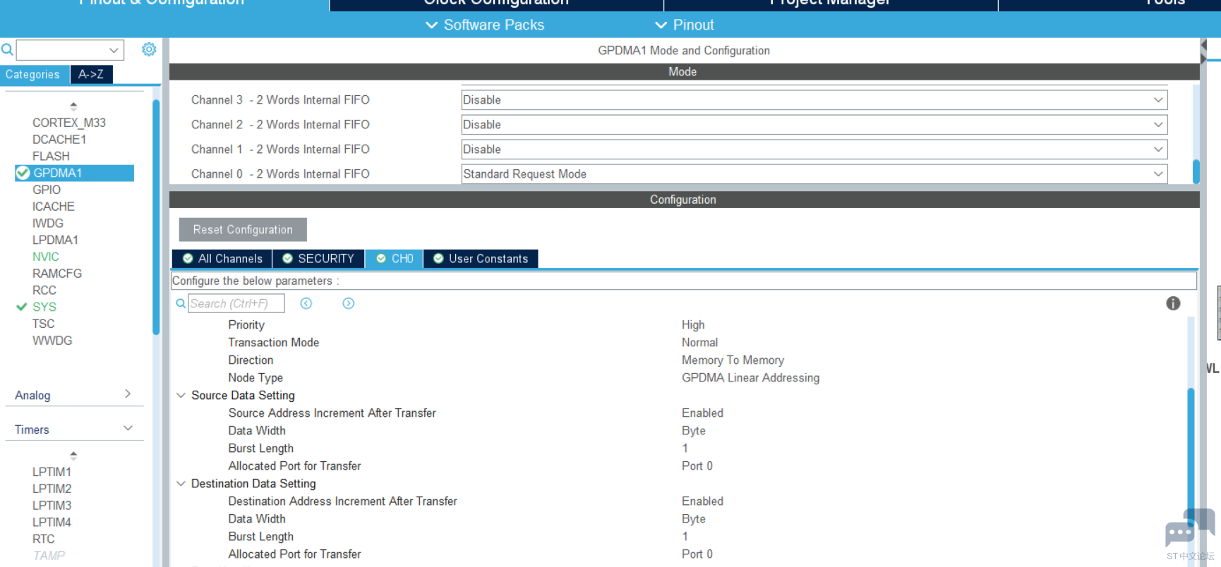

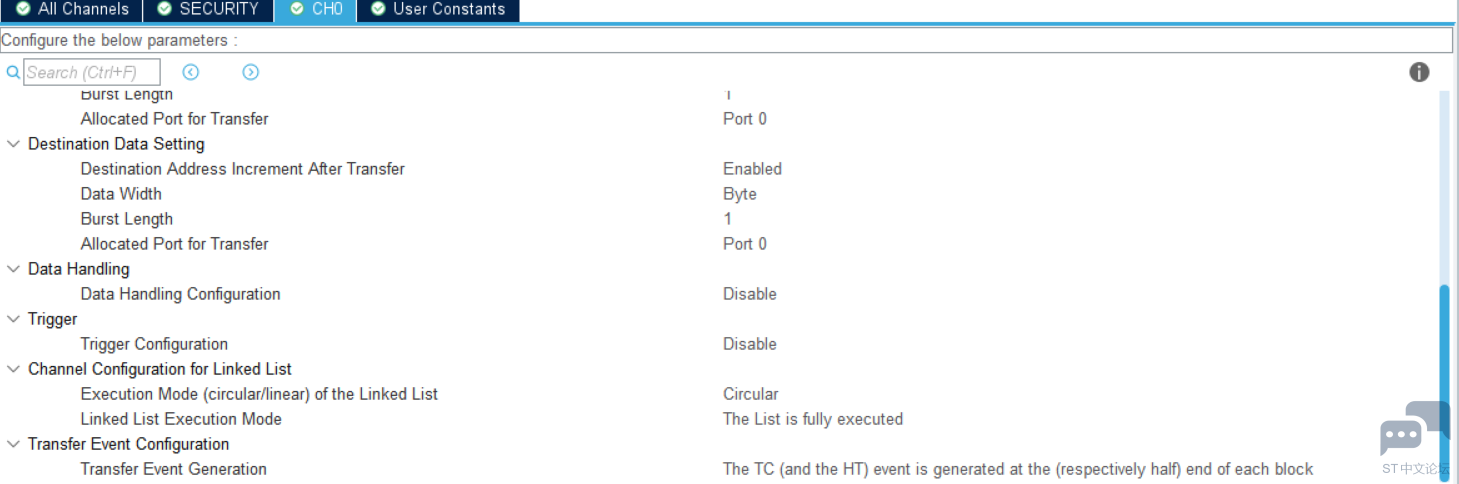

最后分析,在内存搬运内存,如果需要用到外部硬件来触发,必须设置为DMA_MEMORY_TO_PERIPH,可以看HAL库里面,如果设置为DMA_MEMORY_TO_MEMOR,里面会配置DMA_CTR2_SWREQ,看datasheet可知,如果DMA_CXTR2的SWREQ配置,只支持软件触发,如果改成DMA_MEMORY_TO_PERIPH,同理可以看到寄存器DMA_CXTR2的DREQ,允许外部硬件触发。
