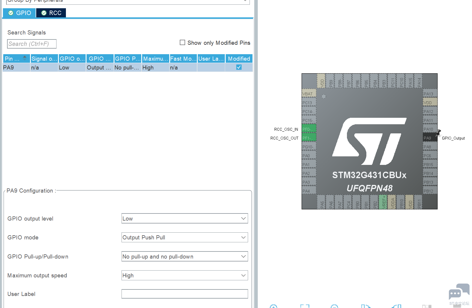

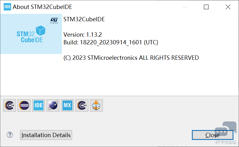

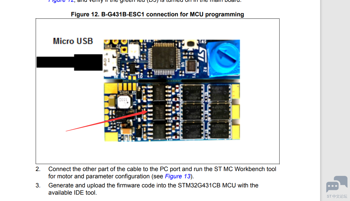

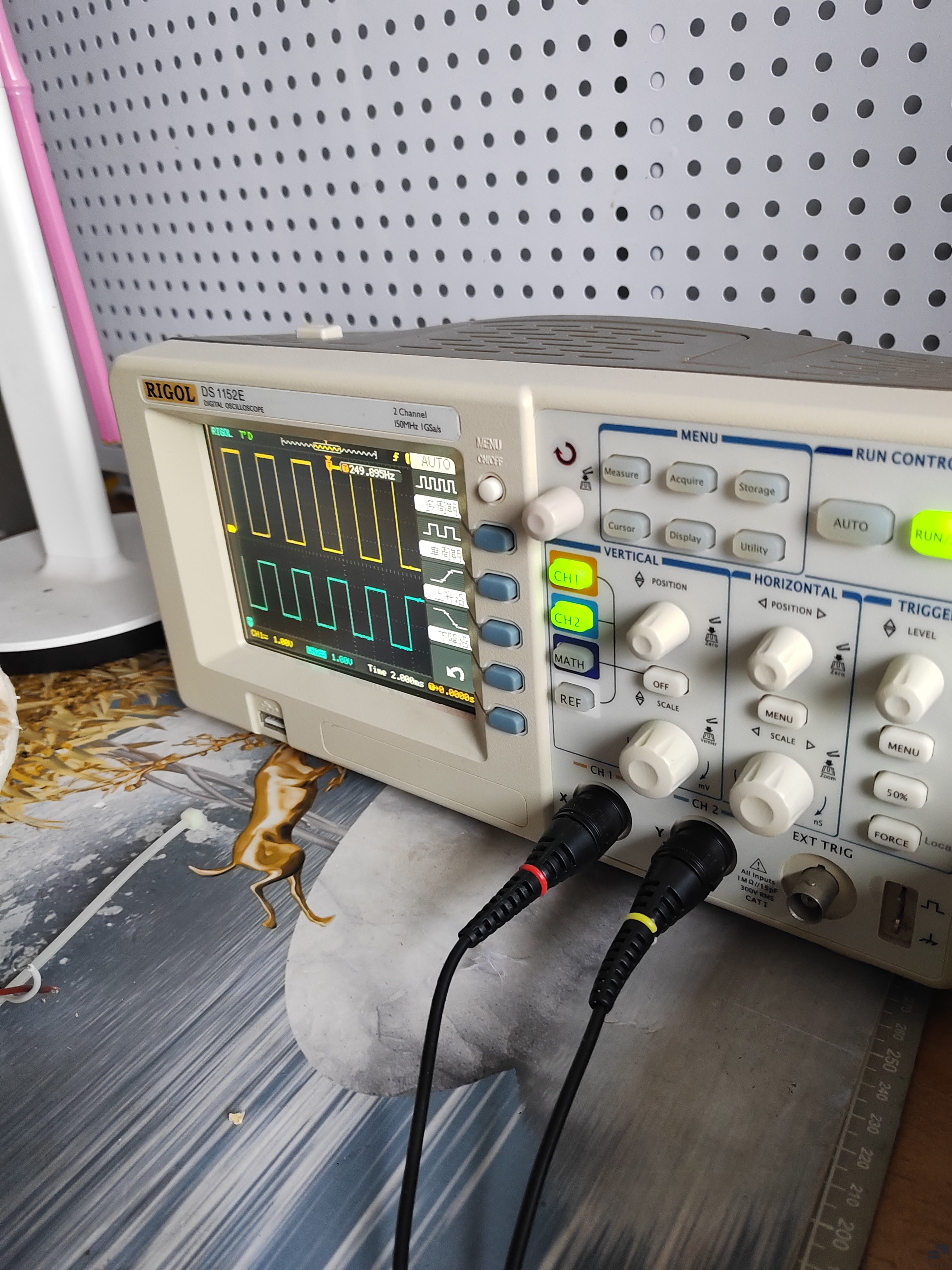

问题描述:在使用B-G431B-ESC1开发板中,配置PA9为输出(不论PWM还是GPIO输出),配置PB6为输入(或者默认不配置),PB6会随着PA9反向的电平进行翻转(PA9高电平时PB6低电平,PA9低电平时PB6高电平),该现象不正常,正常时PB6不应该受到PA9干扰,目前我找不到问题所在,所以咨询官方,望以解答。 开发板:B-G431B-ESC1 软件环境: 引脚配置(只配置了PA9为输出):

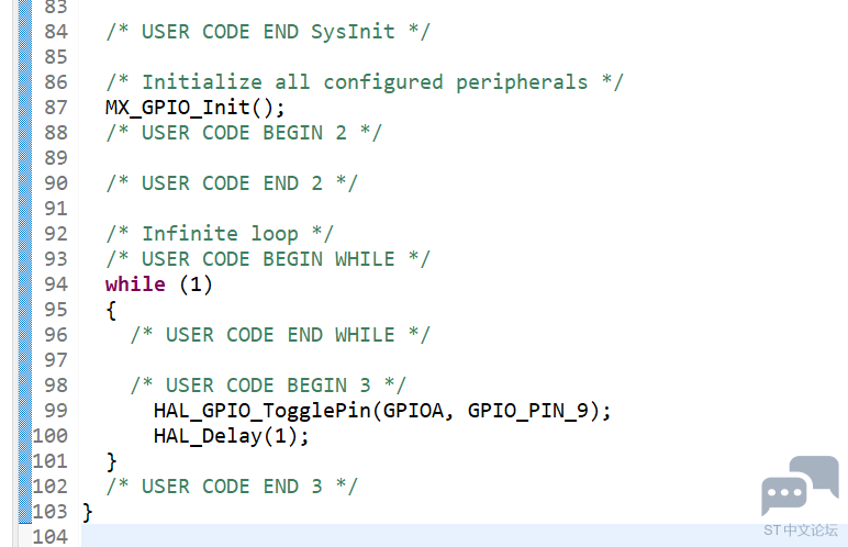

主函数中实现IO翻转:

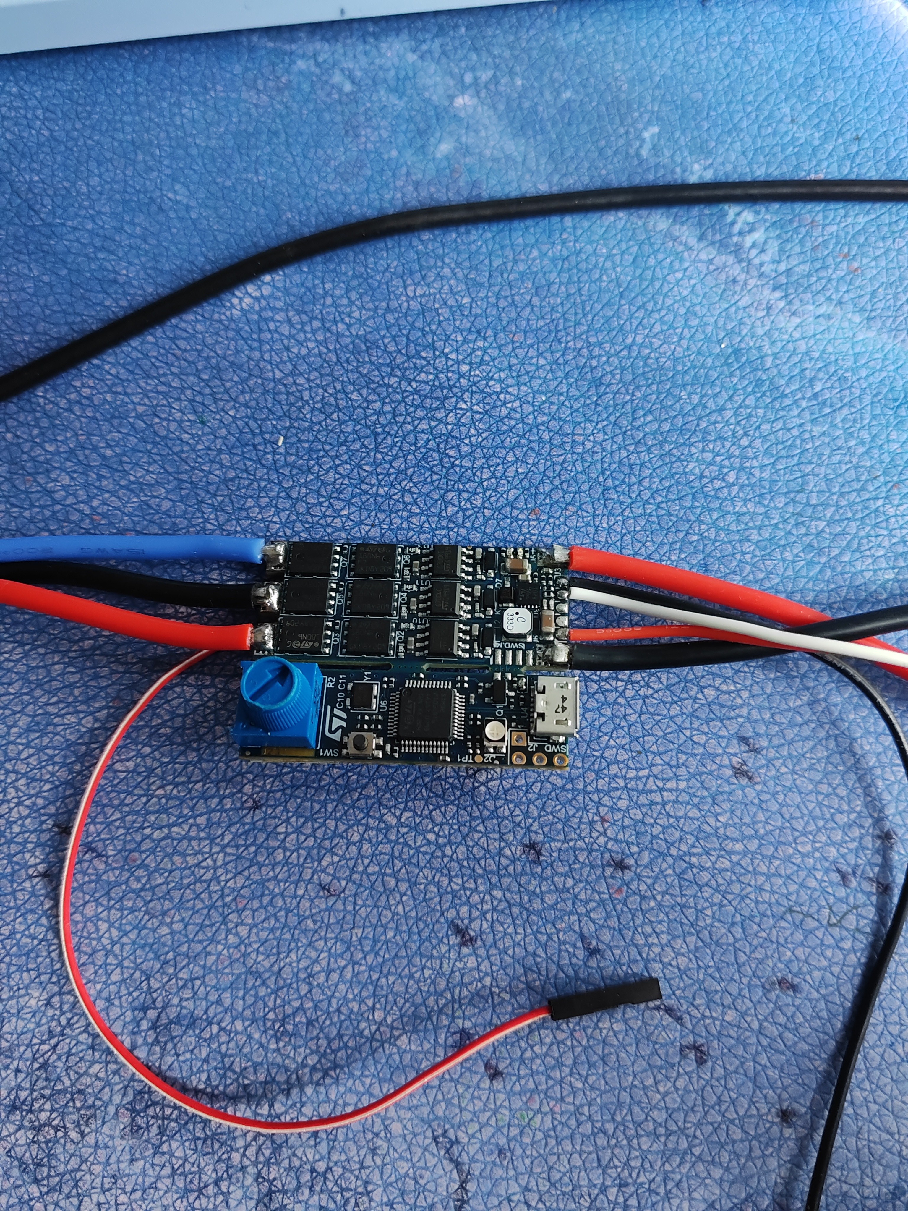

测试霍尔引脚PB6会随着PA9反向翻转输出不正常。

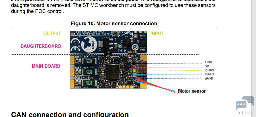

黄色为PA9输出,蓝色为PB6输出。 PA9测试点:第二引脚
PB6测试点:A+/H1

看看是不是有什么连接关系连接到这个信号输出或控制上面来了。
经过测试我的两块开发板都存在相同的问题
这么奇怪的吗,我也在用这块开发板。
目前看没有你这个问题,Hall状态可以正常读出,PWM也能正常输出,没有互相干扰。难道是8层板窜线了?😄
看看GPIO_INIT函数里面代码,是否有PA6的初始化,或者用lock_pin试试。
