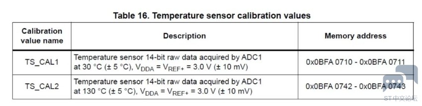

7 T- X- D% _; p8 [这个校准值是写在数据手册的,如图 1 所示。
, V; I4 l2 d3 X3 `; {
) X% @2 b4 S* C% w
图1. 内部温度传感器
0 K% U. f" q# T% k
/ W, T9 m& G% M4 ?9 {/ y/ @( ?
这张表格告诉我们,校准值 TS_CAL1 的数值位于存储器地址 0x0BFA0710 和0x0BFA0711,也就是它是一个 16-bit 的数据;同理,校准值 TS_CAL2 的数值位于存储器地址 0x0BFA0742 和 0x0BFA0743。   `* p$ E$ M1 `

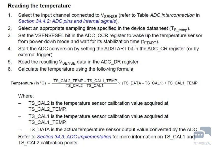

再回过头来看一下参考手册是如何描述怎么读取内部温度传感器的温度的,如图 2 所示。
0 G4 D1 o) H7 u9 X4 R# m
. U$ `6 F: o+ l3 w/ U6 e' [5 t& I
图2. 读取温度传感器
- @8 P. ]% w  T  H3 a% w
- c$ n+ [( j, b) n

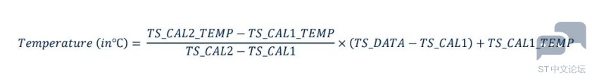

  A; P% w% t' m% [7 Y这里描述的是如何读取内部温度传感器的温度,前面主要介绍 ADC 的配置和对温度传感器的采样,最后根据得到的数据使用公式进行计算,得到温度值。前面的 ADC 的配置和采样就不说了,我们主要来看一下公式的使用。
+ P* R- o! L9 e
) ^- y. W7 \1 L" z其中,
: X5 t( W1 k7 c' t
% |& Z6 |( d/ s6 ^/ ?
0 x" @' k9 I& {: W- K# h
Temperature (in ℃) 就是内部传感器的当前温度结果; ; ]2 S6 V% R" b7 F' y
/ c. b5 }% K' Y, X
0 r3 l  W' [; j% w1 ^  V
TS_DATA 为内部传感器当前温度对应的采样值; & T4 h6 l& M* y" t0 g
4 O# [% s- [& F: f$ ?+ V
' T( n# |. S+ @  \! Z4 I7 y  @TS_CAL2_TEMP 为校准值 2 的温度值,TS_CAL2 为对应的采样值,对于 STM32U5来说,TS_CAL2_TEMP 为 130℃,对应的采样值存储在 0x0BFA0742 和 0x0BFA0743;
# C; d' V2 d  A7 P0 [$ w1 {. S8 \$ K8 z( E2 v# M: X; |
& G8 |( R4 R0 {$ fTS_CAL1_TEMP 为校准值 1 的温度值,TS_CAL1 为对应的采样值,对于 STM32U5来说,TS_CAL1_TEMP 为 30℃,对应的采样值存储在 0x0BFA0710 和 0x0BFA0711; " L# s& E( f+ U' g
$ o: K4 K  K( S" e0 a
, d- x. z/ X2 \1 h8 Z( d* q) C* n
对于 STM32U5 来说,公式可简化为:: v9 h7 n6 B- N/ Z% `, D0 ~
, \) Z  o2 u/ P# @$ i' a- Q

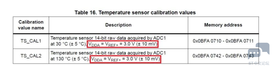

再来看数据手册里对校准值的描述,如图 3 所示。
3 w4 T2 C& f8 o  D
. X5 |$ \! E" L" M$ a# F
图3. 温度传感器校准值重要参数
6 M7 X/ x8 @% i- J7 C, M6 p
6 u* k7 x; l" ?3 _. z' O
这个表格有一个非常重要的参数,就是 ADC1 的参考电压,它是 3.0V,而 NUCLEOU575ZI-Q 板子的 ADC 参考电压为 3.3V。所以,这两个 TS_CAL1 和 TS_CAL2 对于NUCLEO-U575ZI-Q 中的 STM32U575ZIT6Q 的内部温度传感器肯定是不能直接用的,需要先换算为 3.3V 参考电压的值才行。 6 g' L$ d$ q" p) r8 a
