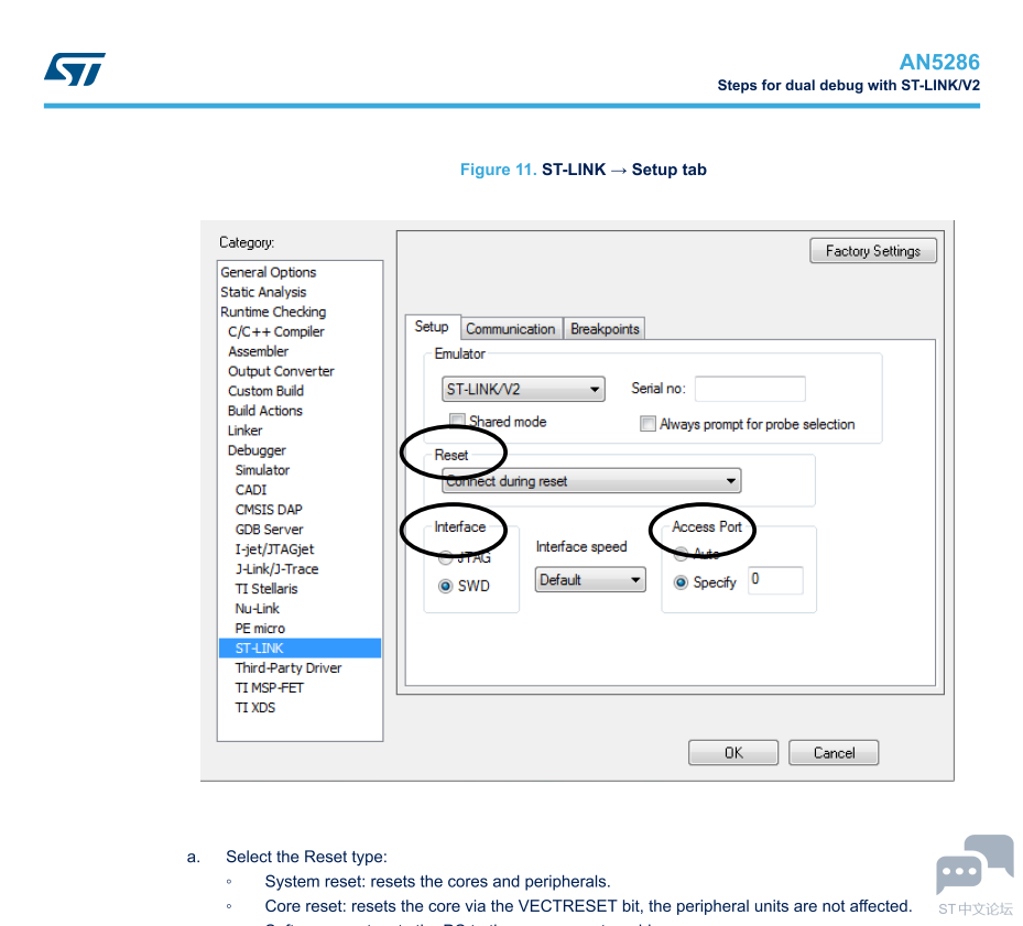

至于双核产品调试和烧录的特殊地方,也有应用笔记详细说明,可以下载 AN5286 参考一下的。

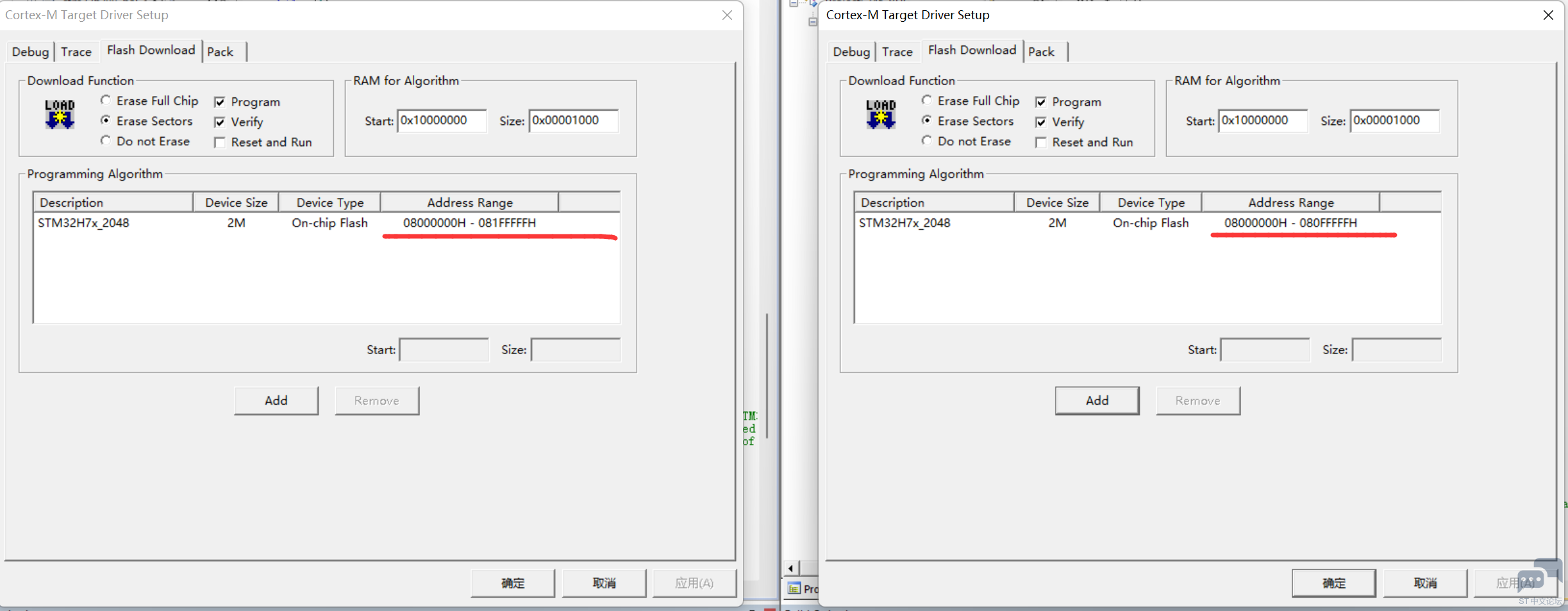

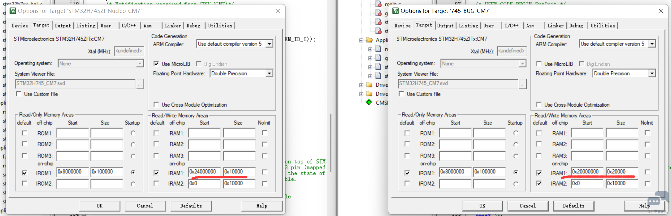

您好,非常感谢您的回答,经过我的反复比对,发现keil里的内存设置有问题,也就是说固件包里的信息与评估板有不符,经过反复比对与修改后,下载问题解决了,但是烧录仍然是异常的。在我开启调试接口的情况下,除了例程以外,都只能下载一次,掉电重启后无法识别,然后只能全片擦除。这然我十分的不解,请问您有什么头绪吗,这种情况对我的学习影响较大,望解答。
1. 代码问题,可能某些代码会影响到。 这个可以通过屏蔽的方式来定位。
2. 调试方式的问题。 毕竟双核调试和单核的有区别,建议花一点点时间看一下AN5286,看看上面说的方式哪里被忽略掉了。
