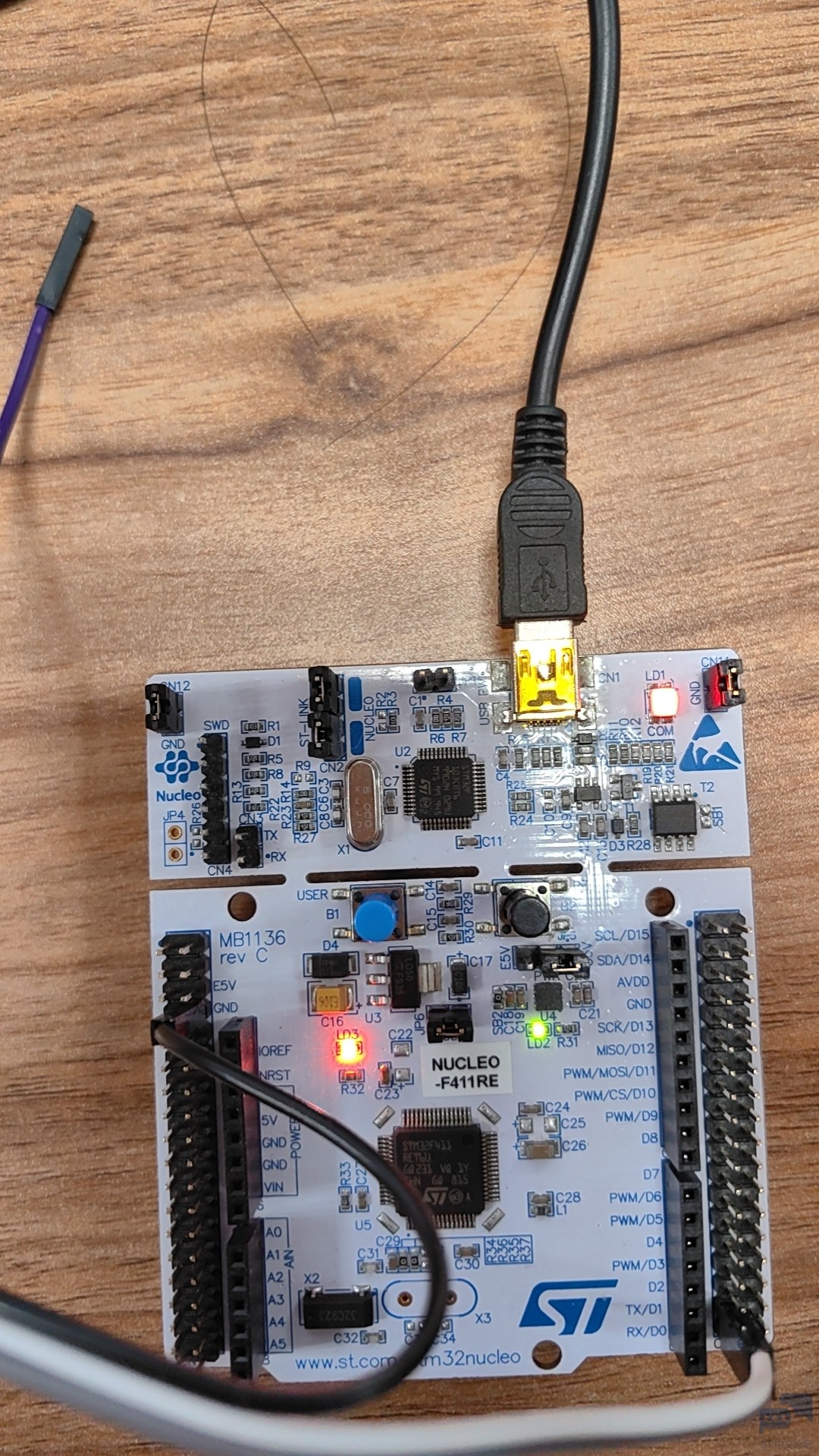

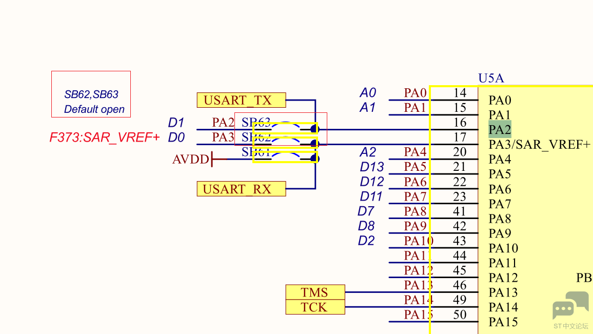

汗,因为有个项目也是这个问题,两个焊桥焊上后还是不行,因为芯片引脚是直接引到TX/RX口的,没有经过电平转换,加一个TTL-USB连接板子的RX/TX脚后正常输出了
