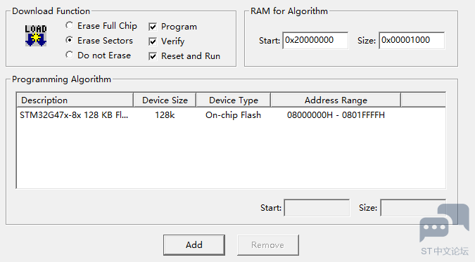

选中第一项(Erase Full Chip) 能直接调试App程序,第二项(Erase Sectors)就报 Error: Flash Download failed - "Cortex-M4"。如果把程序占内存的协议栈暂时屏蔽,程序变小了,扇区擦除也没有问题了,但是协议栈不能丢,而且还需要加bootloader(网上有贴子说是从地址0开始写有问题,但是App偏移了15K还是同样的问题),没有扇区擦除就不能仿真了。 尝试过一下几种方式: 1、修改Programming Algorithm,不知道是不是做的不对,但是没有用; 2、使用其他烧录器,原本使用的ST-link V2,换了J-link也没有解决; 3、降低过下载速度,并没有用; 4、尝试换个编译环境,使用CubeIDE,但是软件还不熟悉,报了一堆错,网上还很难找到解决方法,不过还是成功构建整个工程了,但问题又来了,CubeIDE生成的Debug文件太大了,(elf文件大概3M,hex文件95K,芯片128K)没有办法下载,可能是CubeIDE编译了很多没有使用的内容,改改应该能下载。(还在尝试) 佬们,真的只能全擦除嘛?555,有没有什么高招啊? 更换编译环境后(使用CubeIDE),出现了新问题,还是由于程序过大,造成了 “Error: Operation exceeds memory limits”,网上找了很久没有找到原因,拖了很久没处理这个问题。 尝试是不是写入地址的问题,创建了一个示例工程,工程很简单

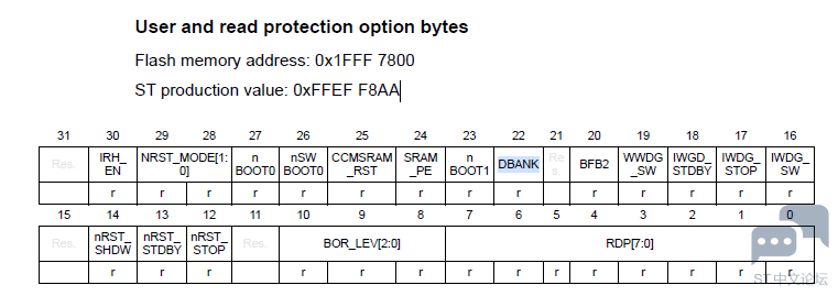

编译下载后,还是报“Error: Operation exceeds memory limits” 修改段地址为0x800FFF0,编译下载成功,使用STM32CbueProgrammer读取,在0x800FFF0读到了数组 program_code_end_flag的值,说明程序成功烧录了。 根据这个结果大胆猜测,可能是双bank影响到了地址,网上查找有关资料,bank2地址为0x8040000. 修改段地址为0x804000,编译下载成功,使用STM32CbueProgrammer读取,在0x8040000读到了数组 program_code_end_flag的值,说明程序成功烧录了。 抓住真凶了,肯定是双bank引起的。 翻阅芯片手册后发现
双bank模式缺省值为 1,默认开启。
使用STM32CbueProgrammer关闭该位后,再使用CubeIDE下载段地址为0x8010000的程序,发现可以了 没有报错,而且读取0x8010000上确实存在program_code_end_flag数组的值。 回头测试keil,发现无法扇区擦除下载程序的问题也同样解决了,开心,嘿嘿! 猜测可能是两个bank没有办法同时擦写的关系,头回用好一点的芯片,还在学习。 |

谢谢大佬回复,这里讲的扇区擦除是指的keil 里下载方式的 [Download function] 的[Erase Sectors]
并不是代码擦除的指令,这里是想调试App的功能,不是IAP功能。
程序大小确实只是表象,这里想表达的是,下载调试配置没有问题,排除基本配置存在的问题。
在屏蔽了占了大部分内存的协议栈后能正常下载仿真(使用[Erase Sectors]),但是启用以后就报错了,不过修改下载方式为[Erase Full Chip]以后又可以正常下载仿真了。这里又可以排除程序本身的问题,说明程序本身是可以正常运行的,只是在使用[Erase Sectors]时会下载错误。

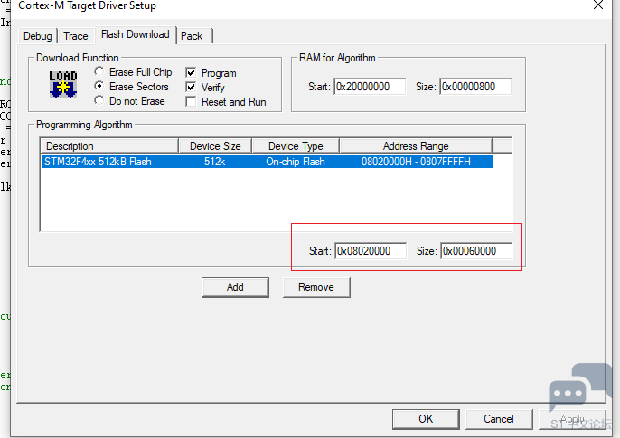

这里的sectors 是编译器统一的表述,具体还看芯片是否支持。
STM32G4的物理特性就是按PAGE 擦除,单双bank 不同page size
编译器是绕不过物理限制的。
所以下载地址需要用户根据物理特性来设置的。

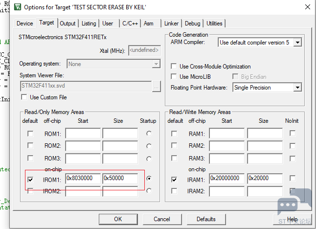

上面的图在 F411上已经初步实现了。

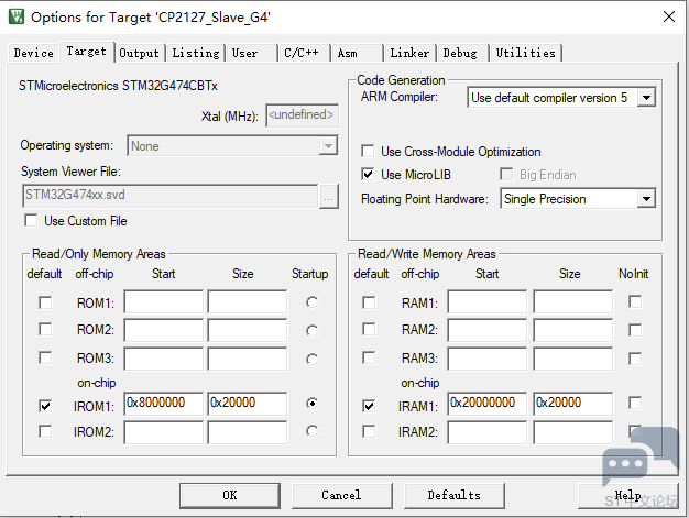

是需要修改IROM1的Start地址嘛?但是不需要偏移运行,单独运行App不做地址偏移。
还是说增加一个IROM2地址?

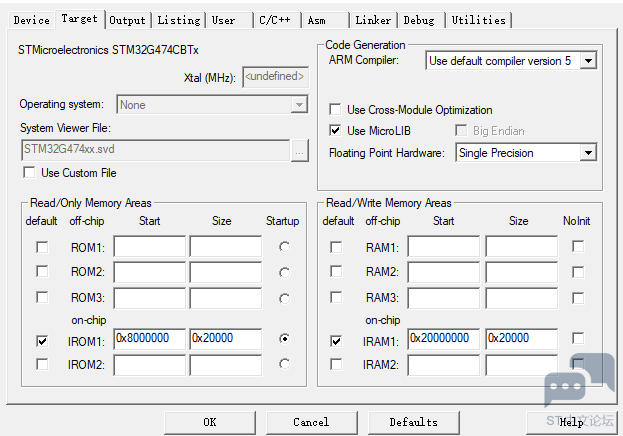

因为App本身就已经接近100K(STM32G474CBTx 128K)了,所以应该是没有使用双bank模式的,应该也不用配置其他内容吧。
一直是当作一整块内存来用的,主要是程序本身太大了,没有办法分两部分。
