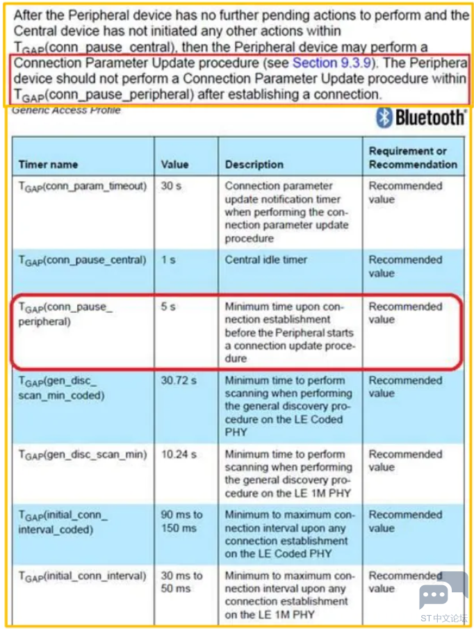

5 \: Q3 @3 Y4 j: Z! E从上面的描述可知,客户的程序设计是每接收到 4KB 数据,就要做 BLE 连接参数的更新。频繁的 BLE 连接参数更新会引发了一些问题。首先是连接参数更新是由从设备 STM32WB 发起把更新请求发给主机,主机收到更新请求后,正常会回一个 response 给从机,告诉从机后面可以按新的连接参数进行通信。但有些主设备有可能不支持参数更新或更新参数的时机有差异。导致更新失败。这就产生了兼容性的问题。如下图一,蓝牙规格书中有提醒,应该在建立 BLE 连接后的至少 5s 后更新连接参数 。/ {+ S. L. r# L9 _2 b' h' T

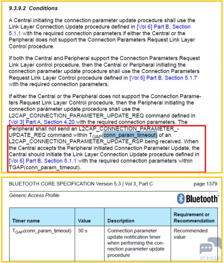

, W2 K7 V. w3 H0 F% s# ^而且对于两次 BLE 连接参数的间隔时间,蓝牙规格书中也有建议。建议更新参数的超时时间是 30s,如下图二:

如果按照这个要求,每次需要间隔 30s 再更新 BLE 连接参数,那整个 OTA 的速率将会比不更新的速率更低,那更新 BLE 连接参数来提高 OTA 速率就失去了意义。& U) F7 ?6 e9 r! p* Z* \

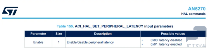

- G) a) u% F8 i0 q& u/ I其实上面是针对使用的是 STM32Cube_FW_WB_V1.8 的协议栈版本的解决方案,它必须使用ACI_L2CAP_CONNECTION_PARAMETER_UPDATE_REQ 命令发送更新请求。
0 v. D1 g. h! `# G5 ]7 l: s* J对于最新的 STM32WB BLE 协议栈可以使用 ACI_HAL_SET_PERIPHERAL_LATENCY input parameters 命令,如下图三,这条命令可以直接在从机端使能或禁止 slave latency 而不需要等待主机的响应。这就可以满足客户的频繁更新连接参数而不需要考虑 主机的需求,巧妙地解决了兼容性问题。这里 latency 设置为 0 和 latency disable 效果是一样的。! H# _8 S- z- S8 r4 U
