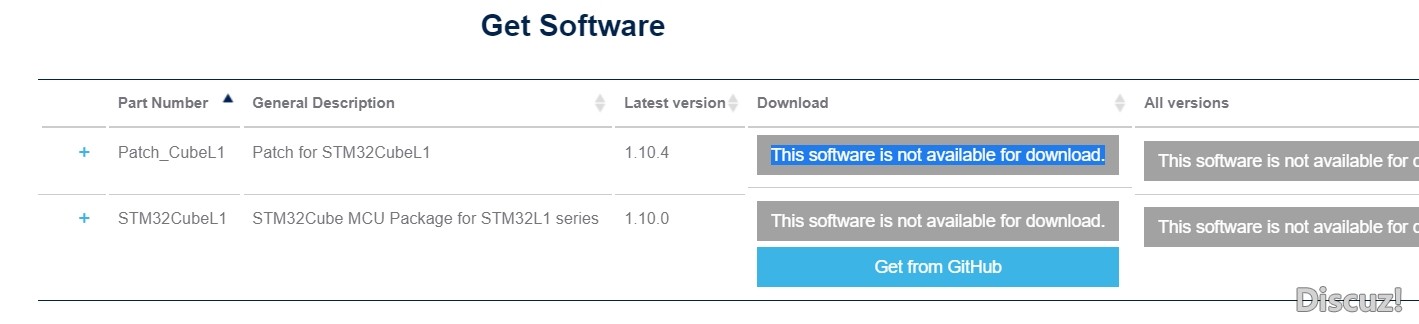

为啥我登录后显示 This software is not available for download.?

请问 STM32Cube_FW_L1_V1.8.1 这个是在哪里有?我在st.com上搜索了一下没结果。
这里有最新版的。
建议你还是系统看看STM32CUBEMX 这个软件,包含了下面这个响应的库。 网上有很多资料。
STM32CubeL1 - STM32Cube MCU Package for STM32L1 series (HAL, Low-Layer APIs and CMSIS, USB, File system, RTOS, Touch Sensing, Graphic - and examples running on ST boards) - STMicroelectronics
链接打开后就是这样的
算了,我在研究研究mx吧
哦我知道了,这个库是mx里面下载的,我早就有了,。。。我看看sample都在哪个位置
