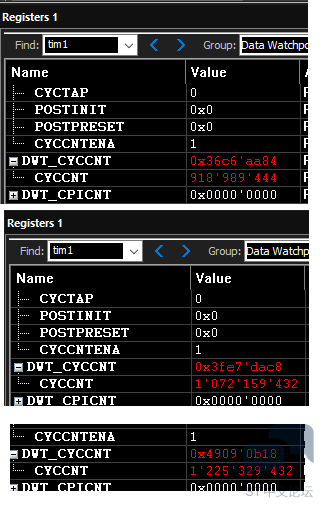

void user_dly(uint16_t Delay)
CoreDebug->DEMCR |= CoreDebug_DEMCR_TRCENA_Msk;
DWT->CTRL |= DWT_CTRL_CYCCNTENA_Msk; //Enable DWT counter counting
DWT->CYCCNT = 0;
while(DWT->CYCCNT < Delay);
我用j-scope也看到了数据的变化,但是通过串口输出是就变成固定的1073741824了。
float A=DWT->CYCCNT
用串口把A输出到vofa+的时候就成了固定值了,找了相关资料DWT->CYCCNT是u32类型的,要怎么才能转换成float类型呢?我看了vofa接收到的数据,数据恒定是00 00 80 4E
