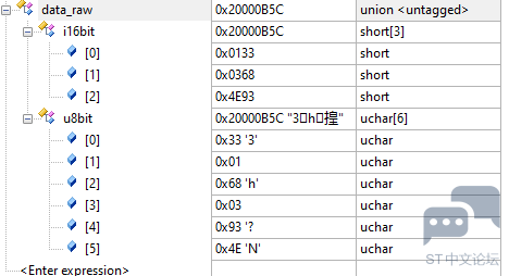

这是加速度的原始输出

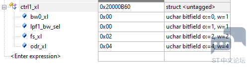

这是CTRL1_XL寄存器读出的值
对应寄存器手册,
odr是104Hz Normal
fs是±4g,这里是改过的
其他都是default设置

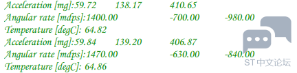

acce: 35,101,2437 gyro: 1680,-630,-840 acce: 36,99,2435 gyro: 1610,-630,-770 acce: 36,101,2439 gyro: 1750,-560,-770

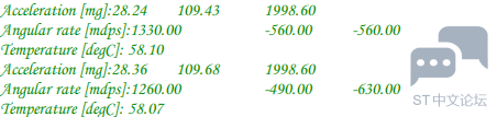

这是量程改为4g后的数据,可以确定的是有1500mg左右的偏置
[md]当量程设置为2g时,是满量程了所以输出1999,设置4g后,输出:z轴朝上为2400左右,z轴朝下为400左右,当无重力在z轴上时为1400左右
