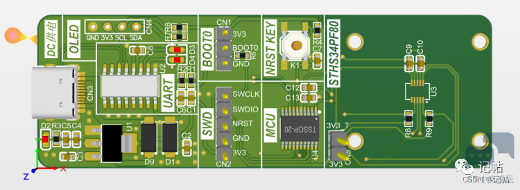

套件概述! W. L0 g: q7 W' v2 s" A1 ^; I
HS34PF80的数据准备信号提供了一种机制,允许设备在新的测量数据可读取时通知系统,并触发同步操作,通过正确配置相关寄存器,可以确保系统及时捕获和处理来自设备的新数据,从而提高整体性能和响应能力。

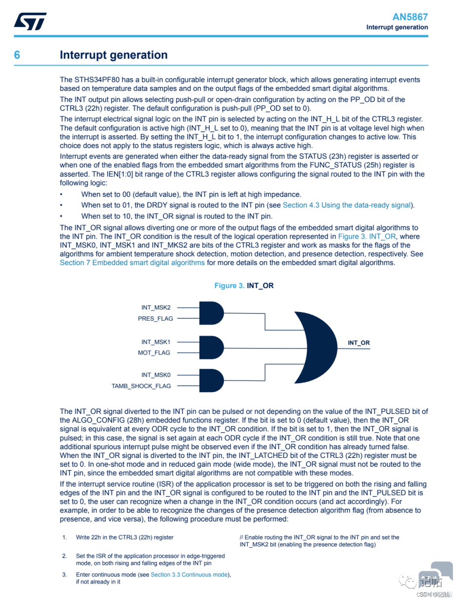

中断生成 0 r% O2 a3 F0 n, Z, c6 m
STHS34PF80具有一个可配置的内置中断生成块,允许基于温度数据样本和嵌入式智能数字算法的输出标志生成中断事件。4 ~2 k% B) z- M4 i& O
2 u" N! ^* }. Q/ b7 a; M% |8 S- W/ KSTHS34PF80提供了一个专门的INT引脚,用于通知数据是否准备好。您可以通过配置相关寄存器,将数据准备好的信号(DRDY信号)路由到这个INT引脚。当新的测量数据可读取时,这个引脚会被触发,从而允许系统知道数据已经准备好并可供进一步的处理和读取。

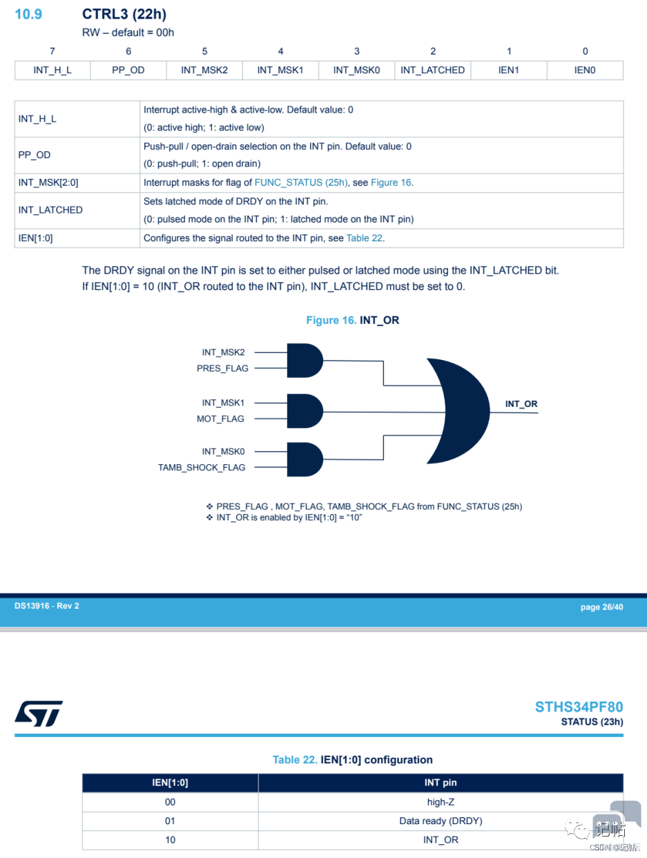

% T+ L& [, g) l( u) p/ S设置中断
, r4 `3 v2 s U7 K) t" m( Y |4 v+ Y设置中断可以通过CTRL3 (22h)寄存器来配置。
& |/ o' T) ^3 H2 ?$ z7 F: Y& q- ~* E- P5 E1 y: X

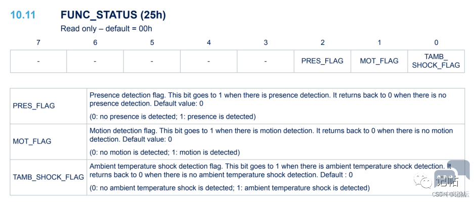

这个寄存器为系统提供了有关设备当前状态的关键信息,可以用于驱动其他逻辑或触发相应的操作,如中断服务例程。例如,PRES_FLAG可用于确定是否有人进入了一个区域,MOT_FLAG可以用于检测人体是否运动,TAMB_SHOCK_FLAG可能用于环境监控系统以捕捉突然的温度变化。5 d" R6 _- ]5 a! U* V
7 j; S. u) a: B3 k
" Y6 Z: P4 ^; ~, |3 z" _2 p& y& D/ |/ Q
; E# p: A$ j! J
通过查看FUNC_STATUS (25h)可以得知,PRES_FLAG为存在检测,MOT_FLAG为运动检测,TAMB_SHOCK_FLAG为环境温度冲击检测标志。3 F3 Z$ ^0 b: n) m- Z

配置中断管脚
- ]5 H) \7 X7 e" r# j; c7 _" G通过配置CTRL3 (22h)寄存器的IEN[1:0] 可以设置输出模式。( f/ B3 m2 c6 X; ~
IEN[1:0]位在CTRL3寄存器中,它定义了应该将哪种信号路由到INT管脚(即中断输出):
4 |. e( m! ~8 H7 Y0 B00:INT管脚处于高阻态。5 \5 v6 H6 R+ f1 b: A( y
01:将DRDY(数据已准备好的信号)路由到INT管脚。
1 s f# m$ R# w9 p10:将INT_OR信号路由到INT管脚。, n' ~, a, ~" {0 M% N, }( ^
{+ { q3 `* D; G这里通过将CTRL3(22h)寄存器的IEN[1:0]位范围设置为10,可以将STATUS(23h)寄存器的DRDY位的值驱动到INT引脚,操作如下所示。5 y8 N1 ^& _) |+ h' j8 i% G

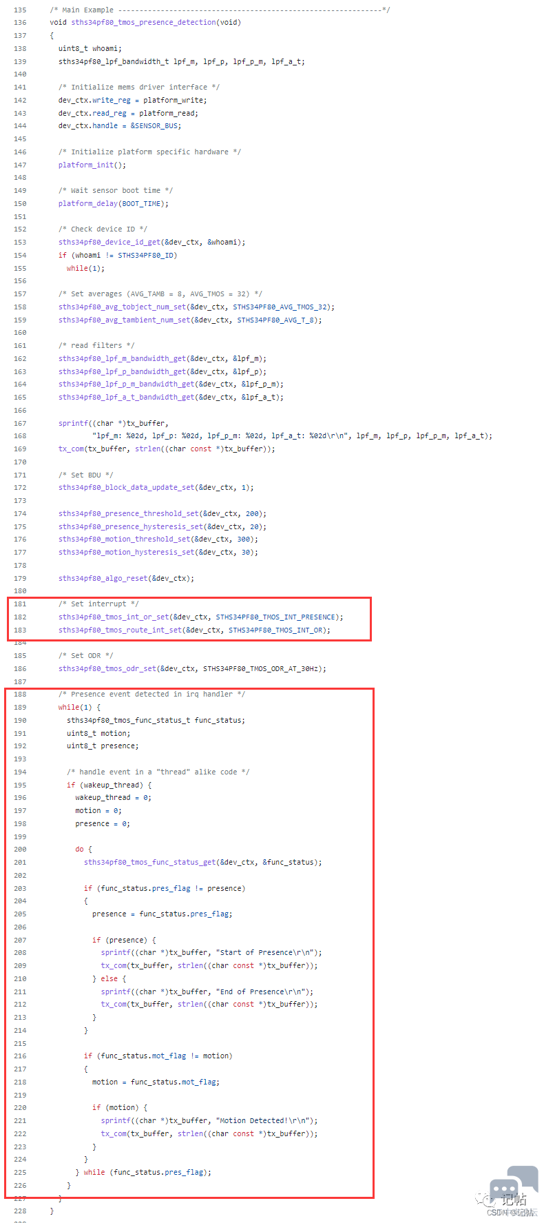

+ I5 R' o) C% ~6 n主程序 3 A! _3 y9 j3 \; S, `3 S; j8 a1 t
初始化如下。- /* USER CODE BEGIN 2 */3 x3 p7 _5 _* f
- sths34pf80_lpf_bandwidth_t lpf_m, lpf_p, lpf_p_m, lpf_a_t; : G7 r; q2 Q9 ?2 ]2 s
- sths34pf80_tmos_drdy_status_t status;
4 S( ?/ e b2 ~! r$ ]2 t - sths34pf80_tmos_func_status_t func_status; ) m( E6 y/ }2 O5 f+ M
! U; y. g& R/ b2 y( d% u -
7 o1 \+ n N `4 s6 j3 m - 5 ? x8 o2 a4 t6 o# @3 a' n$ k
- ! z% }6 l/ A- s& x8 ]
- HAL_Delay(200); 5 K9 y, y/ J! L h+ H" y0 i
- printf("123");2 H" D! o6 p9 ?: B# B9 W
- uint8_t STHS34PF80_ID =STHS34PF80_getChipID(STHS34PF80_ADDRESS);
# L; O0 S7 N, F5 a7 ? - printf("STHS34PF80_ID=0x%x\n",STHS34PF80_ID);
$ b7 H, s( y4 v+ E - if (STHS34PF80_ID != 0xD3)
I. C+ i9 \& U" ^6 |% Q - while(1);" f( L, e% ]' x! W$ A
- /* Set averages (AVG_TAMB = 8, AVG_TMOS = 32) */
" E1 H9 w R) v9 r/ _ - sths34pf80_avg_tobject_num_set(STHS34PF80_ADDRESS, STHS34PF80_AVG_TMOS_32);
' r+ l' H. w( e - sths34pf80_avg_tambient_num_set(STHS34PF80_ADDRESS, STHS34PF80_AVG_T_8);; h/ A, @7 f) O$ \! G
; \9 w2 w. T9 U4 G* E- /* read filters */
$ Q, A+ S6 b# ] ]2 I - sths34pf80_lpf_m_bandwidth_get(STHS34PF80_ADDRESS, &lpf_m);
+ R3 ~ [' g" @0 n! {% z1 h+ o - sths34pf80_lpf_p_bandwidth_get(STHS34PF80_ADDRESS, &lpf_p);) h# s5 N# J8 h5 K( ]1 o
- sths34pf80_lpf_p_m_bandwidth_get(STHS34PF80_ADDRESS, &lpf_p_m);7 D) M" x+ e( k
- sths34pf80_lpf_a_t_bandwidth_get(STHS34PF80_ADDRESS, &lpf_a_t);
& b" e. d' Q! X+ k b, N - 4 Z& O1 b2 K' ~- e9 A6 q7 V
- printf("lpf_m: %02d, lpf_p: %02d, lpf_p_m: %02d, lpf_a_t: %02d\r\n", lpf_m, lpf_p, lpf_p_m, lpf_a_t);+ x6 z* P9 F. M: t# H# {# E: |
- * F9 N9 d0 s& @" z1 G, q9 [# x3 Q
- /* Set BDU */
( a1 M, P% B# Z8 |+ V) [& t - sths34pf80_block_data_update_set(STHS34PF80_ADDRESS, 1);- |" J1 I2 C- H0 f0 \9 _
- sths34pf80_tmos_route_int_set(STHS34PF80_ADDRESS, STHS34PF80_TMOS_INT_OR);
) K6 y2 q0 Q2 M3 F. y- _- E/ e: l - * o' Y) B% V% V" h- C# K& C
1 V0 k: x0 z7 R0 F2 i# g - sths34pf80_presence_threshold_set(STHS34PF80_ADDRESS, 20); //设置存在阈值。0 ~9 U1 ?. d3 k7 G* s) f- s
- sths34pf80_presence_hysteresis_set(STHS34PF80_ADDRESS, 2);//“存在滞后”(Presence Hysteresis)的函数
0 y, `/ x" O; n8 S' x0 a2 O3 x - sths34pf80_motion_threshold_set(STHS34PF80_ADDRESS, 30);//设置动作阈值
, E/ W& O5 y4 i5 _. J - sths34pf80_motion_hysteresis_set(STHS34PF80_ADDRESS, 3); 动作滞后”(Motion Hysteresis)的函数
6 k. H5 o7 v1 N5 Z) Y -
3 H( v. [; J8 j - /* Set interrupt */1 c% g6 r/ p ^3 ]3 `2 [$ ?
- sths34pf80_tmos_int_or_set(STHS34PF80_ADDRESS, STHS34PF80_TMOS_INT_PRESENCE);
; X, f1 F1 R8 K/ h7 P/ V( s - sths34pf80_tmos_route_int_set(STHS34PF80_ADDRESS, STHS34PF80_TMOS_INT_OR);
0 P. p: _* o8 w - 6 Z0 n1 p" O: z
- ( p8 c# \3 I0 O+ o: [4 J
- /* Set ODR */9 P6 _; n5 y( M0 B
- sths34pf80_tmos_odr_set(STHS34PF80_ADDRESS, STHS34PF80_TMOS_ODR_AT_30Hz);
9 X2 i$ D9 t4 l- V" K2 M; |
' v7 H6 N9 C" _2 l3 z3 x- int32_t cnt = 0; R) x. P( E, `. p* `( T1 g0 b5 q
- /* USER CODE END 2 */

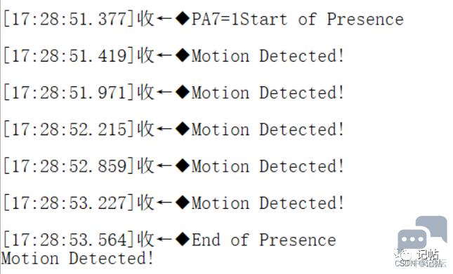

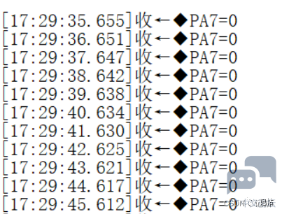

! t" }/ H% d+ S; X测试结果
; }5 S. i& O- h: ]5 |在未有人的情况下。6 z9 L4 t: [. } d" E
; }, {5 w' }4 v. K! `
8 `" E; |3 X$ l3 |4 Z. ?& g( i
; R t. p; f7 _( T# ]- e在人体纯在情况下。
" L: [2 S; H+ \: B, }$ u; a5 [- s3 ]- f7 a+ s: a- W, X. p7 P& u
/ E) R ~" }' I; h9 y# w$ u9 }' F6 @, y& Z5 n o7 P7 m+ x& x8 `% J& u
