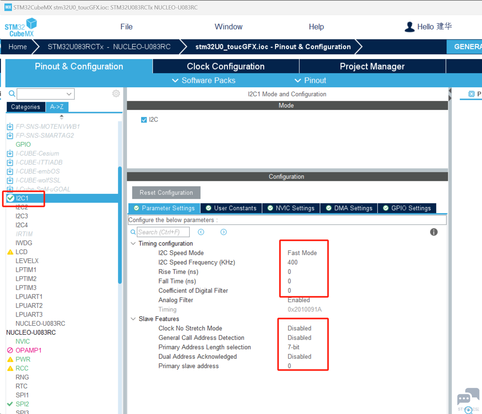

4、打开i2c,选择IO为PB8、PB9,速度为400K,传输为7bit

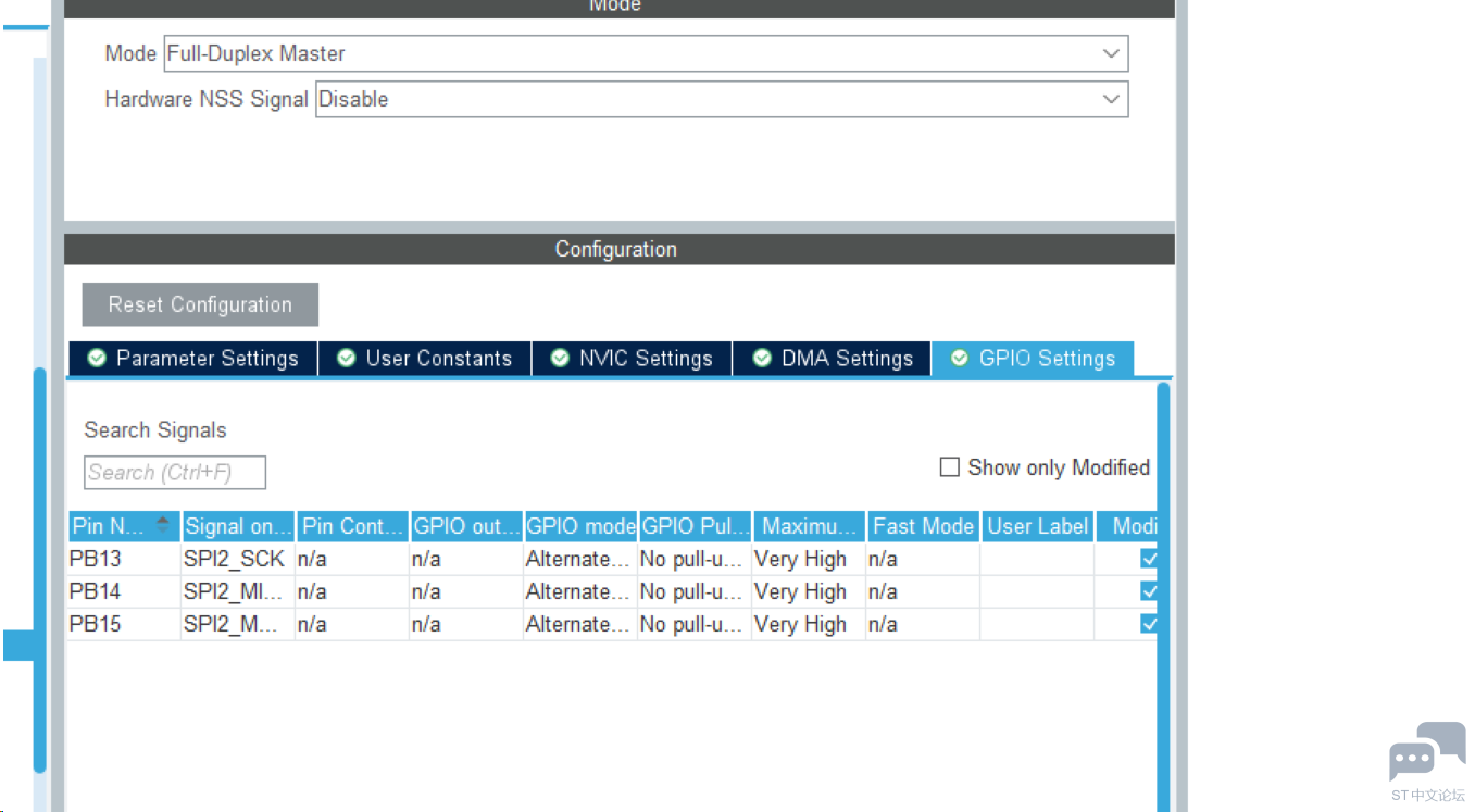

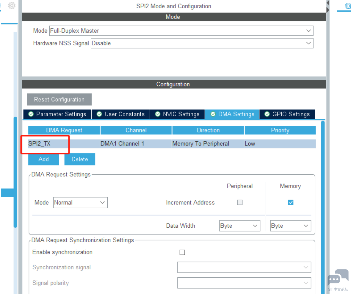

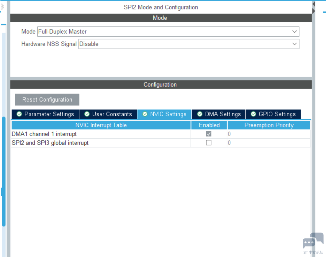

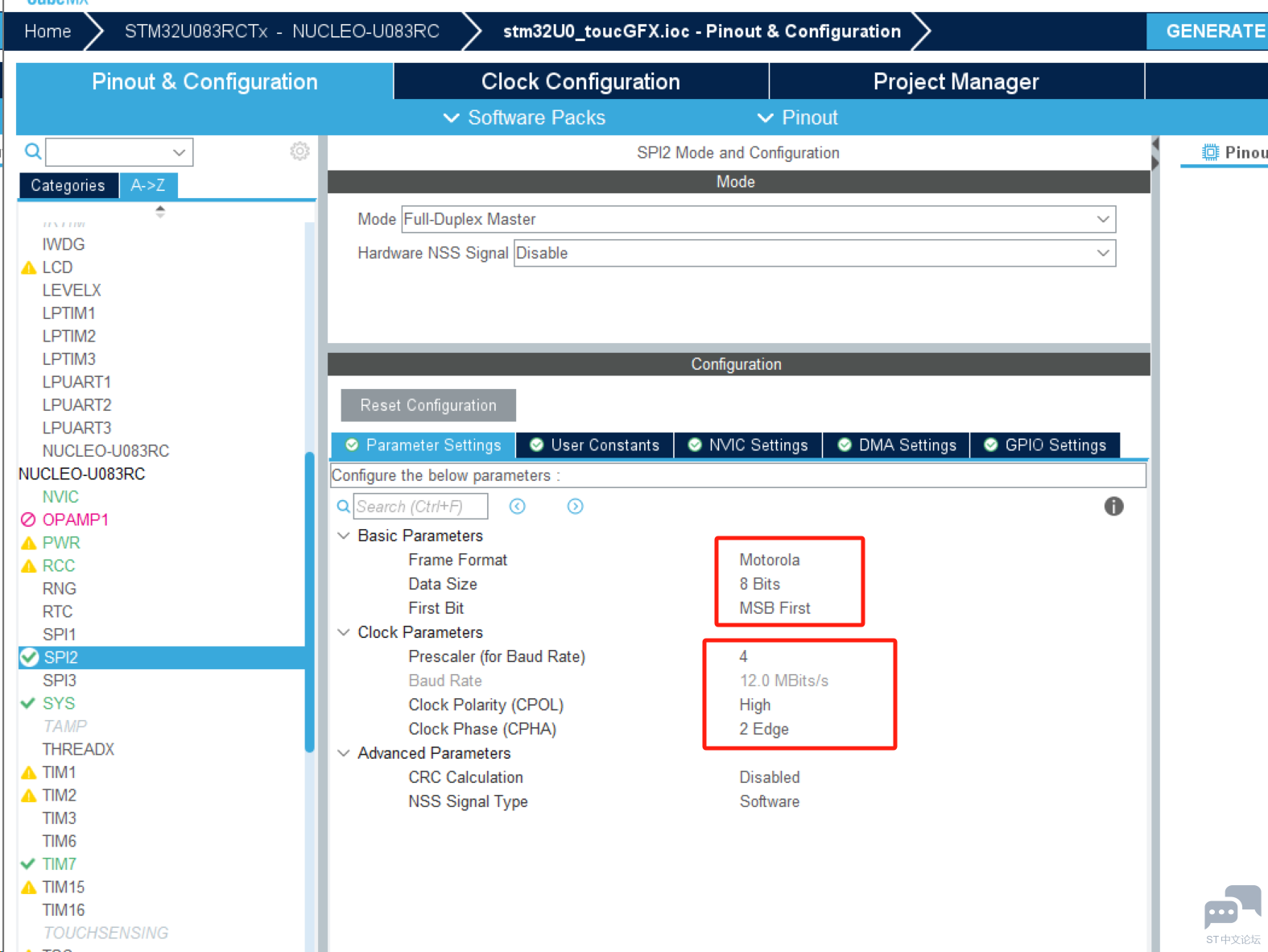

5、配置spi2,选择IO、参数、DMA如下图所示:

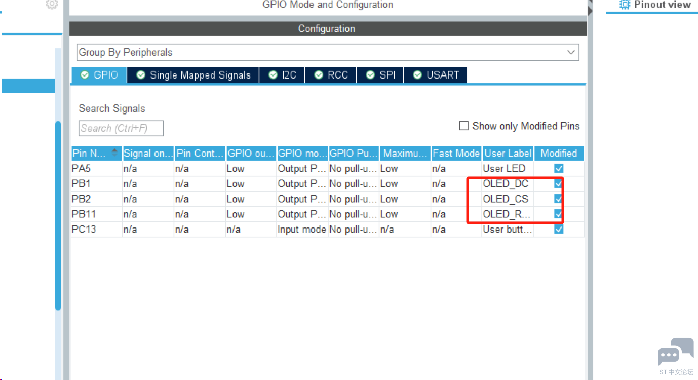

6、配置RST-->PB11,DC-->PB1,CS-->PB2,

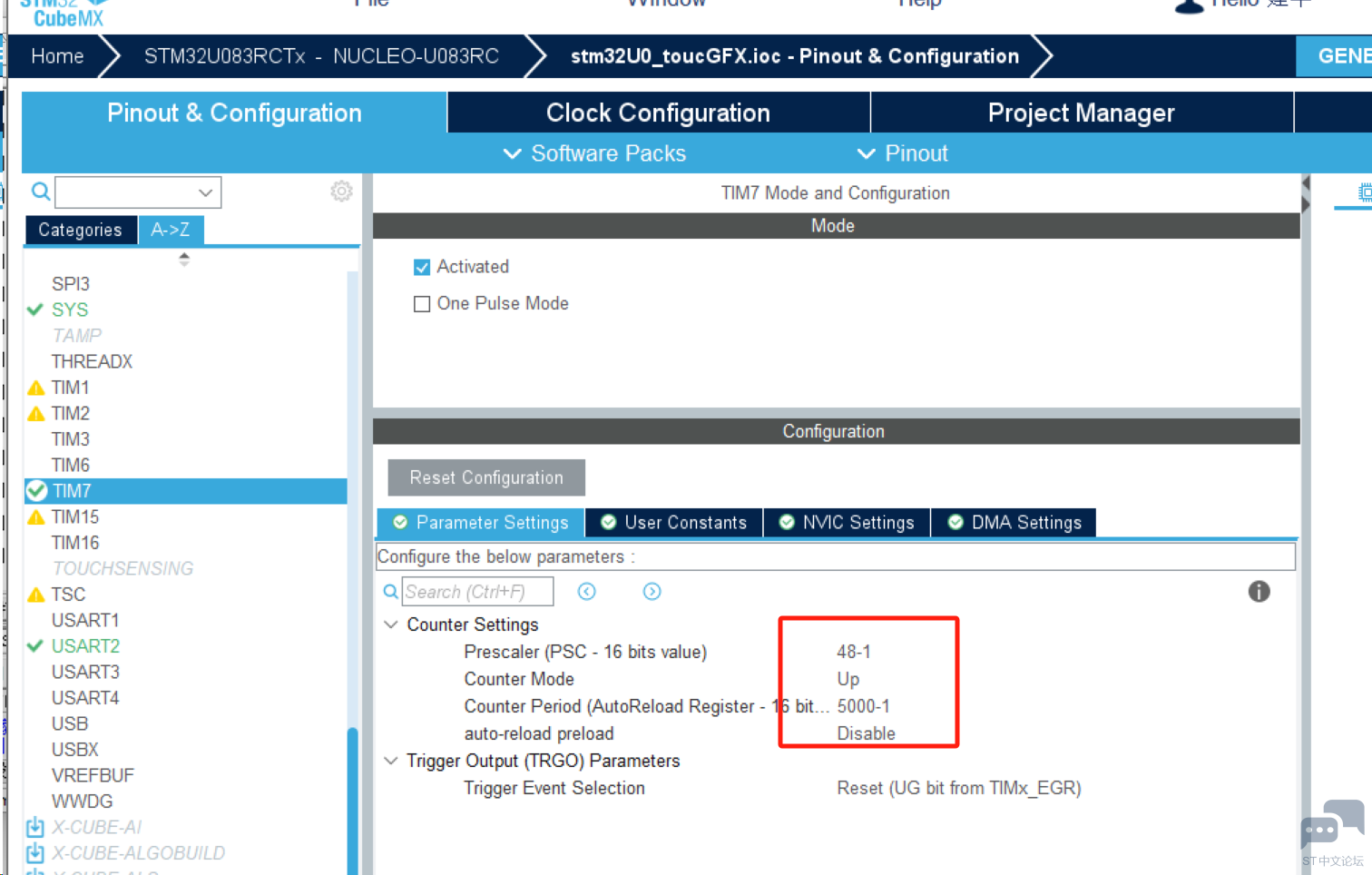

7、打开TIM7,配置如下,使能他的中断,为touchGFX提供心跳包。

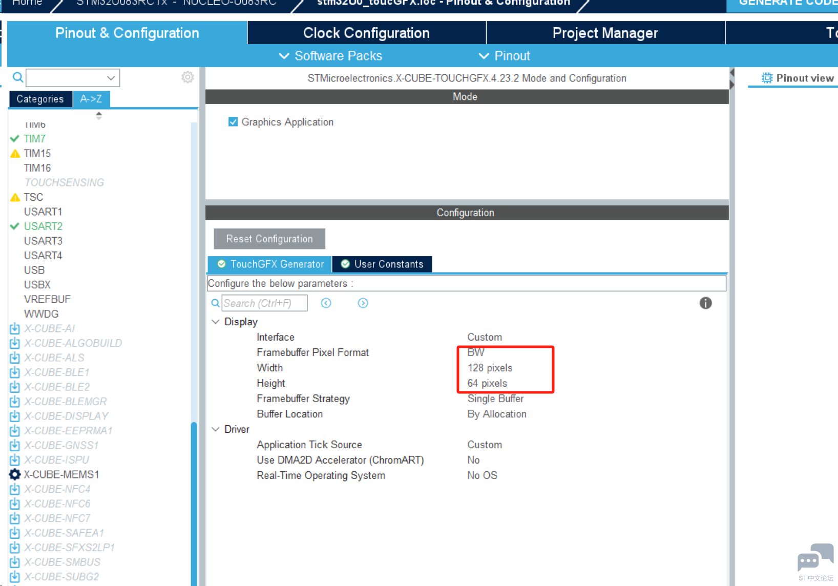

8、打开并配置x-coube-touchgfx如下图所示
生成MDK工程,并打开它。

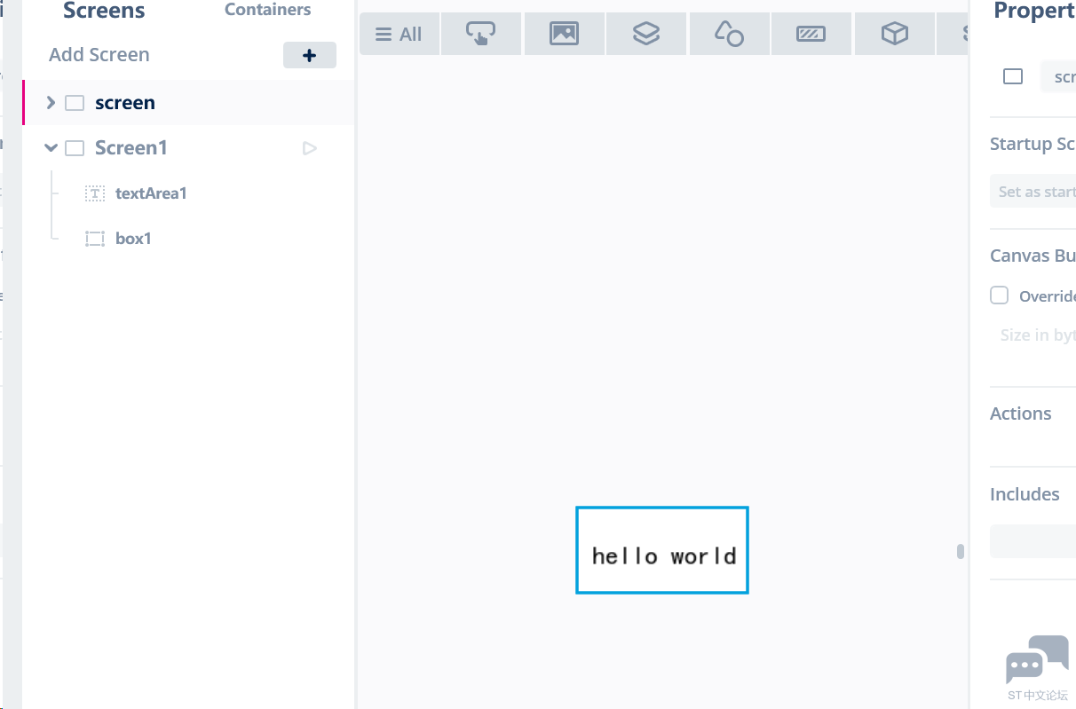

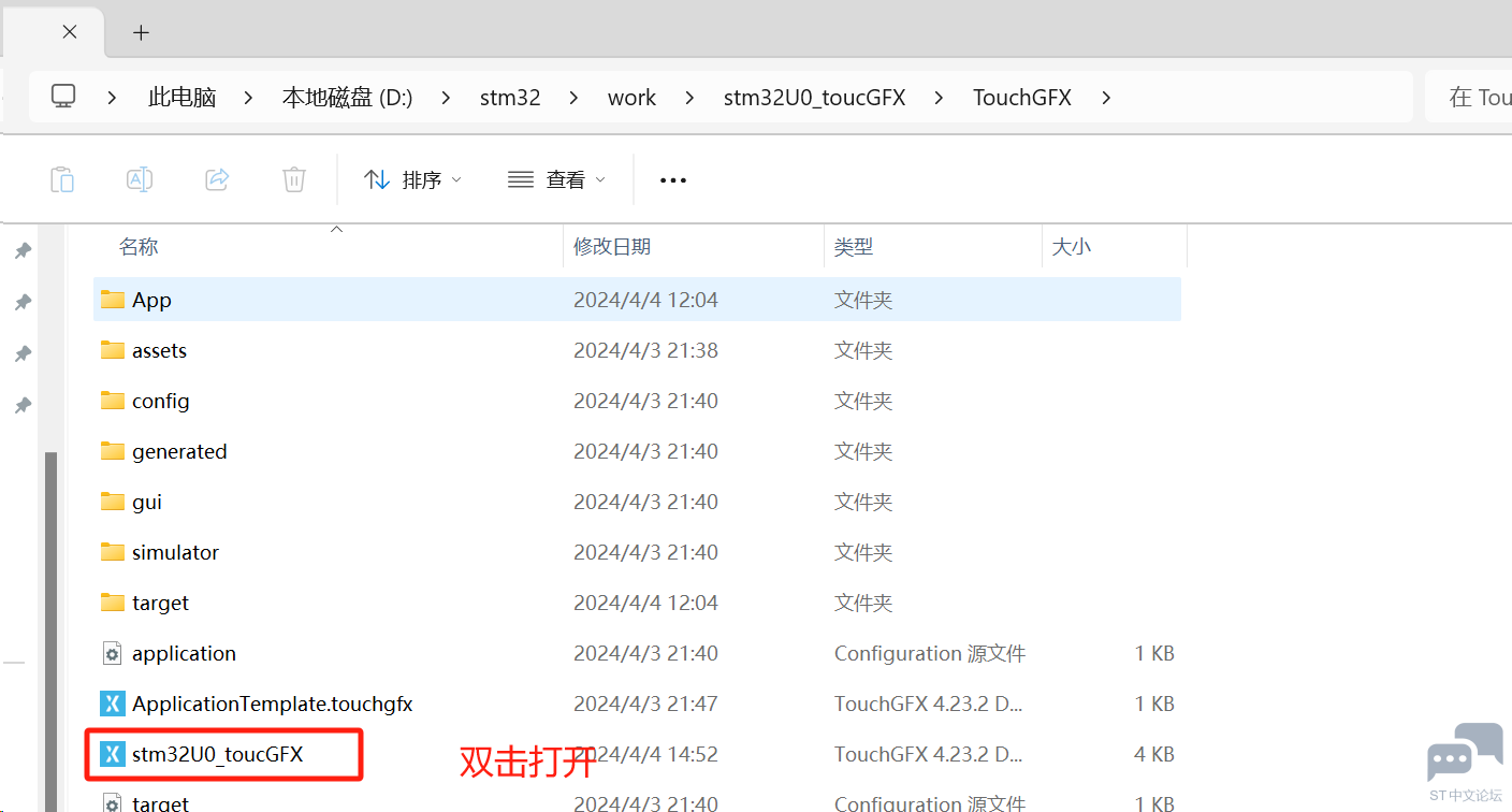

11、打开工程目录下面的touchgfx工程

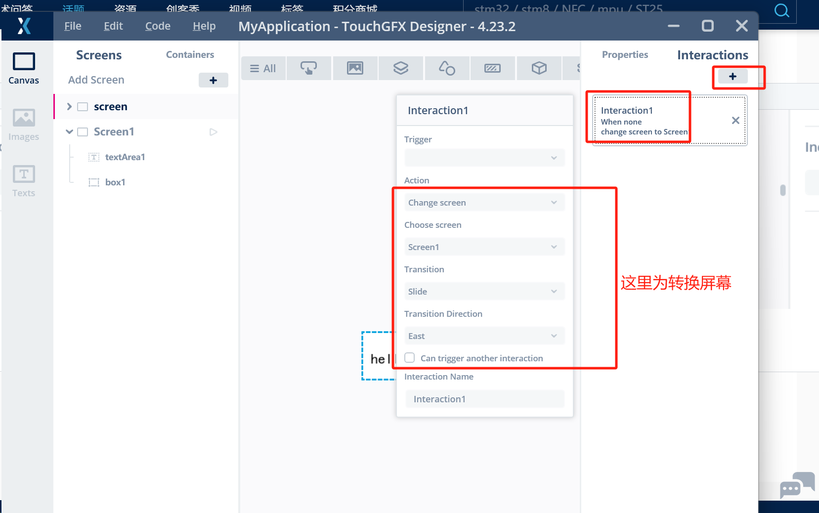

12、创建两个屏,如果下图:
同时给两个屏蔽分别添换转函数:
回到MDK工程,在screen1.hpp与screen2.hpp创建 virtual void handleTickEvent();函数,并在.cpp中实现转换屏幕的功能:

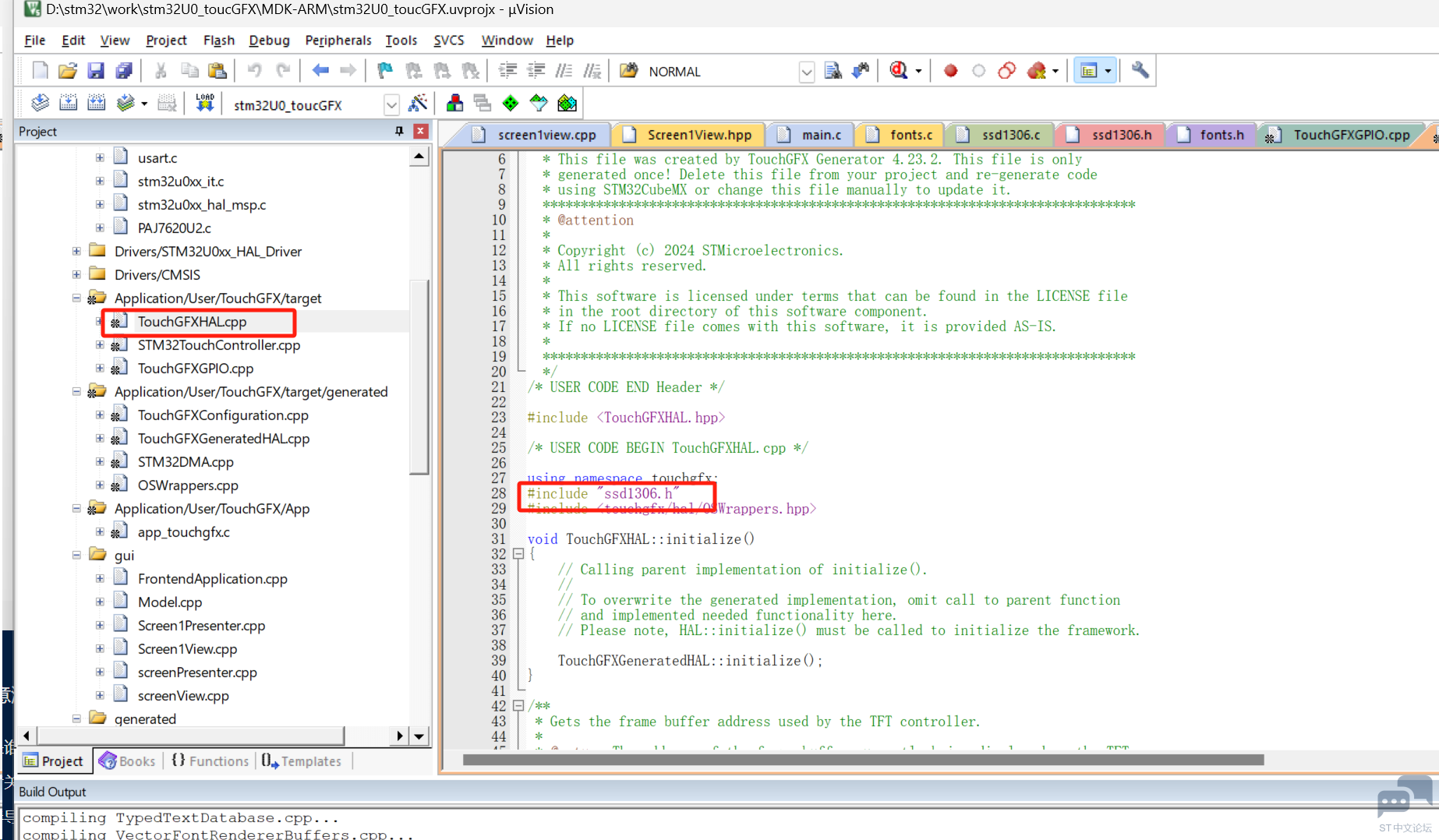

1、打开TouchGFXHAL.cpp,添加头文件的引用。
2、添回刷屏功能函数:
