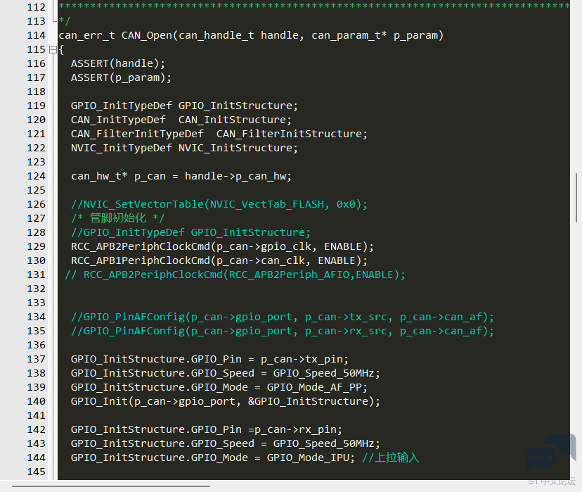

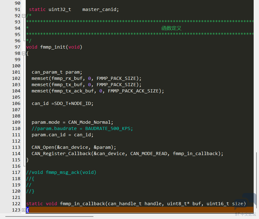

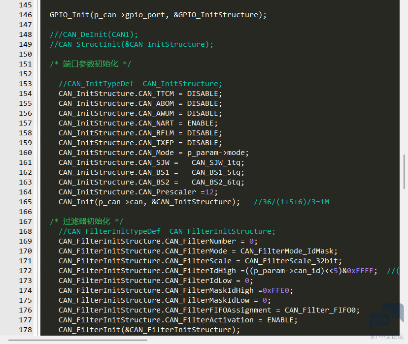

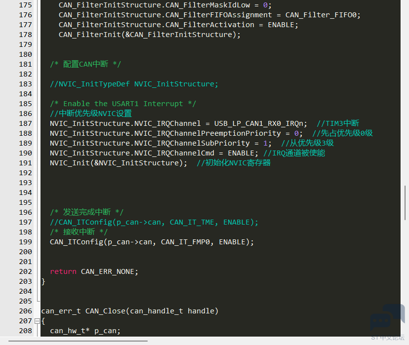

这是CAN初始化的代码,您看哪里可能报错吗

上位机CAN采样点是多少,我看这里设置的是(1+5)/(1+5+6) = 50%,一般波特率500K以下推荐设置采样点87.5%。不知道是不是这个原因。

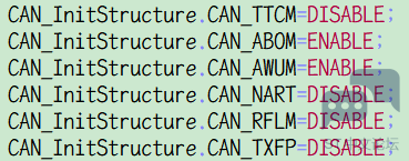

另外,模式配置我一般都设置这样,可以试试看:
