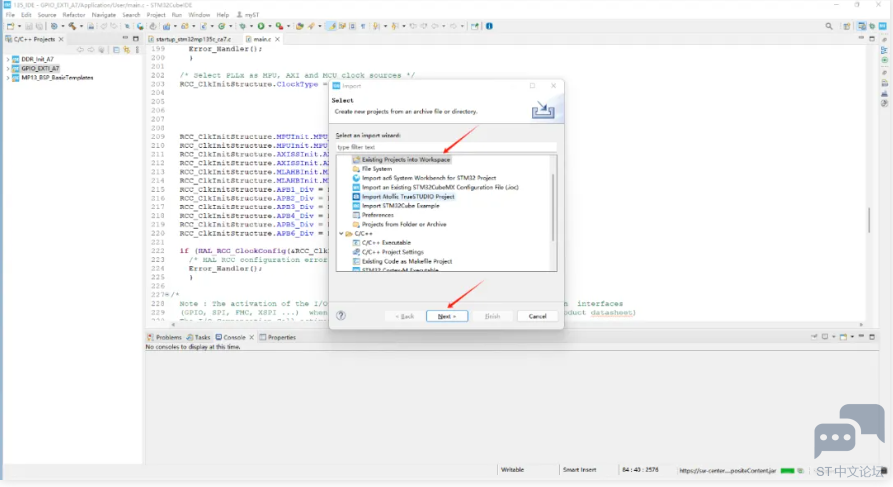

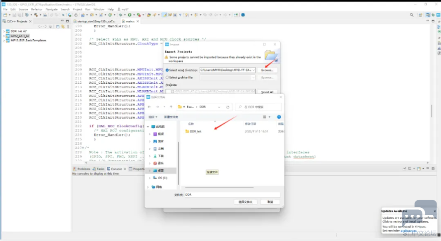

: u8 V) h- d. f( j" S5 e$ V1.1.获取源码
- P) ^8 D7 L. ?7 Y( H下载04_Sources/STM32CubeMP13-1.0.0源码包,并使用 STM32CubeIDE导入STM32Cube_FW_MP13_V1.0.0\Projects\STM32MP135C-DK\Examples\DDR\DDR_Init文件,点击File->Import->Existing Projects into Workspace。7 M6 {( Z0 G, E# M* X/ O# p
/ a8 _- \" u0 I% O' _6 a( q

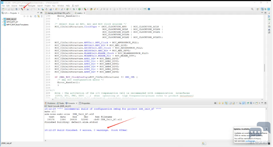

& M4 @, s: E! D2 O- V& \1.2.编译源码* O5 |' J* M( P' l* v  r
成功导入工程后进行编译,点击Image进行编译,当下方出现0 errors, 0 warnings表示编译成功。
; A6 o$ M1 V$ n
编译源码
编译源码

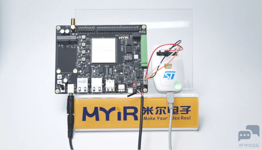

1.3.开发板接线. W6 ]' X+ g. g4 E9 |; ~) q3 |5 W9 M
当工程源码编译完后,开发板需要连接ST-Link进行调试,并且将拨码开关拨到工程模式1-4:1000,用到的接口是J7,由于出厂时没有将引脚焊接,需要用户自行焊接,接线方式如下图:
! i+ @( l: q( D
开发板接线
开发板接线

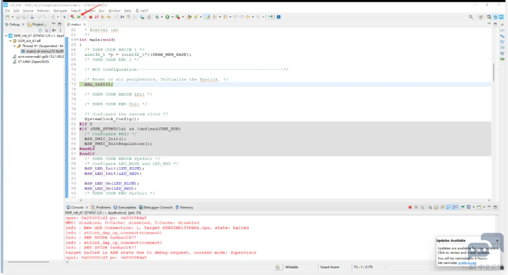

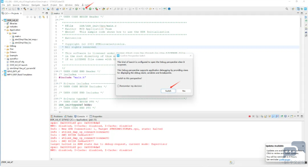

1.4.调试工程' E4 Z( ^) l+ z+ U( J
在2.3中编译完后,接下来进行调试的操作,点击点击
点击
点击
调试,如图:
% p! z5 n1 v9 Y5 E* Z
调试工程
调试工程

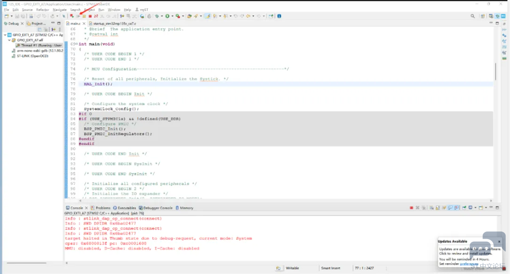

进入到界面之后点击全速运行,看到开发板的蓝灯在闪烁说明ddr初始化成功:  d5 @1 C6 ?8 c9 M3 d4 \& B

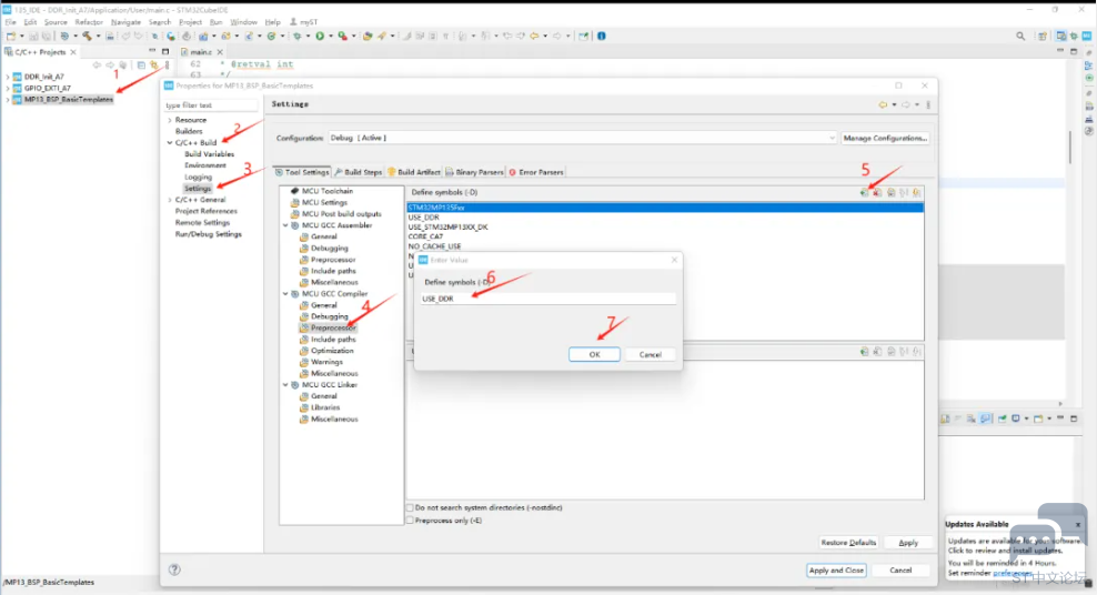

2.1.应用环境配置5 r* P2 |- L) a7 i; T2 _% a
在初始化完ddr后,接下来就是让应用程序跑在ddr上,这里我们选用MYD-YF13X-20230601\STM32CubeMP13-1.0.0\Projects\STM32MP135C-DK\Templates\BSP_BasicTemplates路径下的工程应用:
# v6 T+ e5 w* D! J$ W& E, U6 Q& D根据1.1中的方法导入工程,看到工程成功导入之后,右键点击工程文件名,然后点击properties:
* Q8 e" c: h/ m$ B" K
右键点击工程文件名
右键点击工程文件名

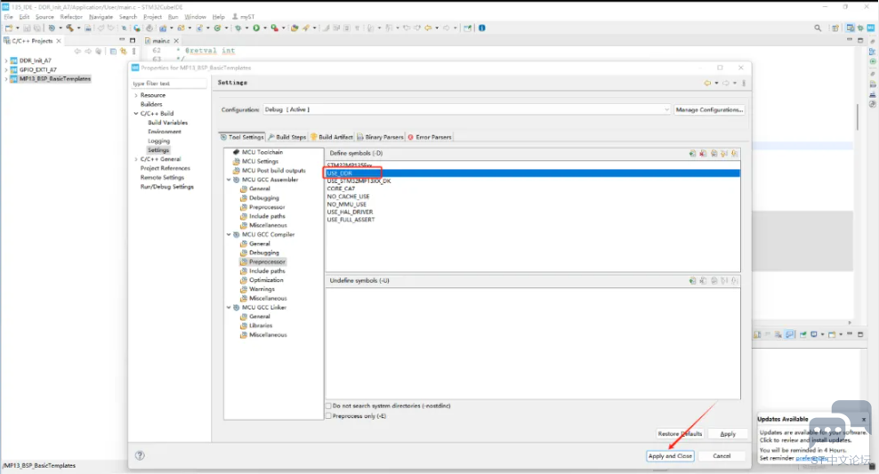

在执行以上操作后弹出Enter Value后添加USE_DDR字符并保存:+ Z, R; Y% O9 _8 {1 V; A
添加USE_DDR字符并保存
添加USE_DDR字符并保存

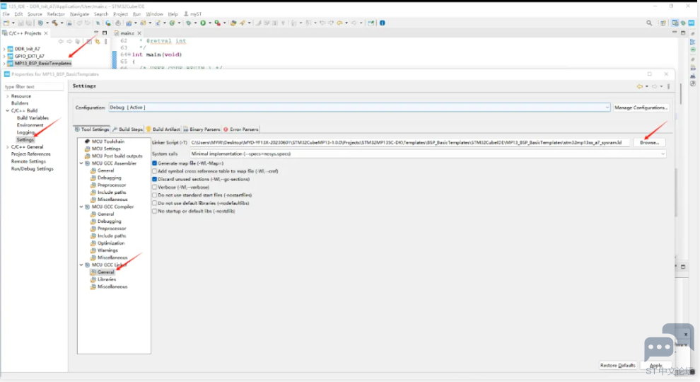

继续右键点击工程文件名,然后点击properties:0 B4 \6 o" K! X( g
然后点击properties
然后点击properties

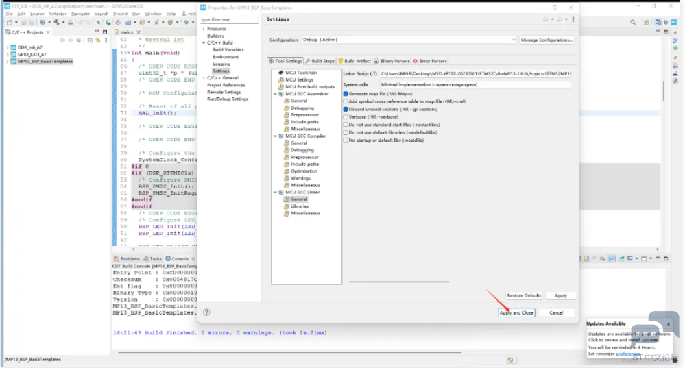

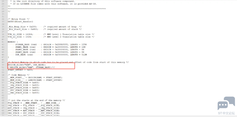

按照以上步骤打开STM32CubeMP13-1.0.0\Projects\STM32MP135C-DK\Templates\BSP_BasicTemplates\STM32CubeIDE\MP13_BSP_BasicTemplates路径下的stm32mp13xx_a7_sysram.ld文件:
* _$ M; e+ C0 \: @. @$ S& F
按照以上步骤打开
按照以上步骤打开
将REGION_ALIAS("RAM", DDR_BASE);部分的注释删除,再把REGION_ALIAS("RAM", SYSRAM_BASE)给注释掉,保存并选中:" _# d  H* s7 e, T5 m
REGION_ALIAS
REGION_ALIAS

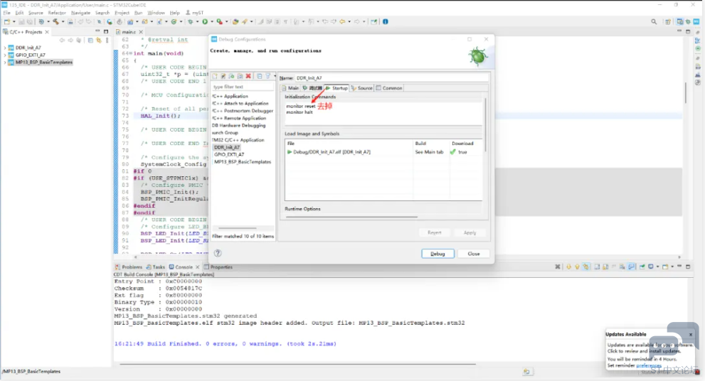

2.2.调试应用# C  z  I) B5 `1 W" C- [
将以上环境配置完成之后,在应用调试阶段也需要进行一个配置,打开工程的调试设置界面,点击startup,将monitor reset删除,保存并调试:. o: }7 J( _5 n8 F+ k: q! s0 y; O
调试应用
调试应用

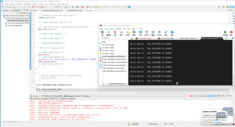

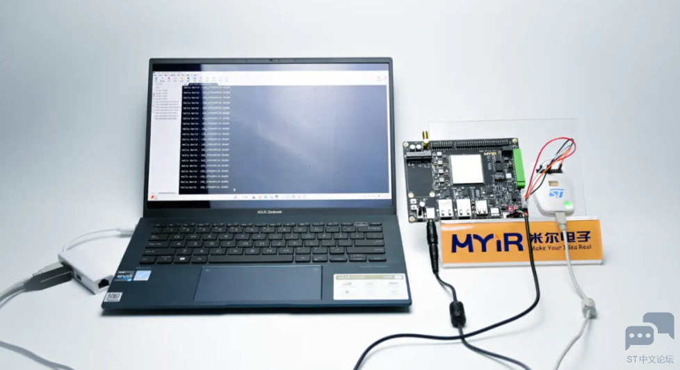

将开发板接上串口,全速运行,串口会打印Hello World - USE_STM32MP135 BOARD,至此应用调试成功。) l  W0 b9 B8 v$ H6 U) ^
将开发板接上串口
将开发板接上串口

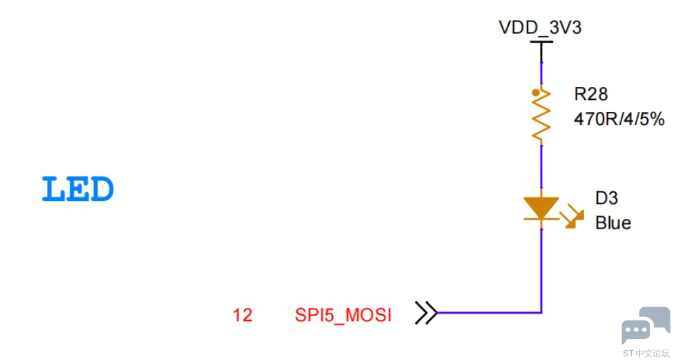

以米尔MYD-YF13x开发板上的心跳灯为例,首先要确定心跳灯用到的GPIO口。查看硬件原理图可以看到心跳灯连接的是SPI5_MOSI:
  o: w' ]" w7 A, U2 z
适配硬件
适配硬件
通过查看米尔的Pin List可知道SPI5_MOSI对应的引脚是PH12,那么接下来就开始创建工程来配置心跳灯的闪烁。) b, e9 u2 ^% J: j

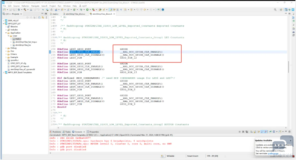

开始对心跳灯进行配置,修改stm32mp13xx_disco.h里的心跳灯引脚配置:9 W/ p- I7 c; {9 E
开始对心跳灯进行配置
开始对心跳灯进行配置

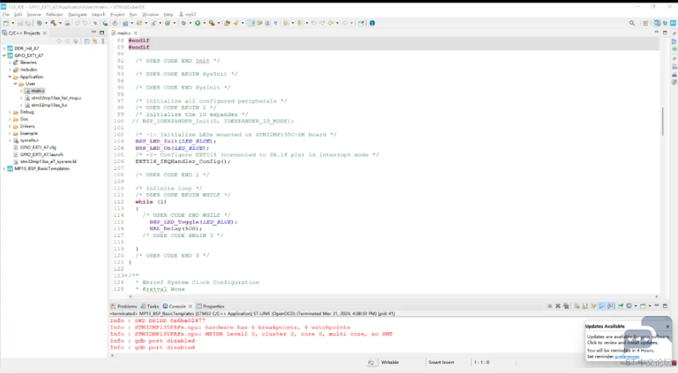

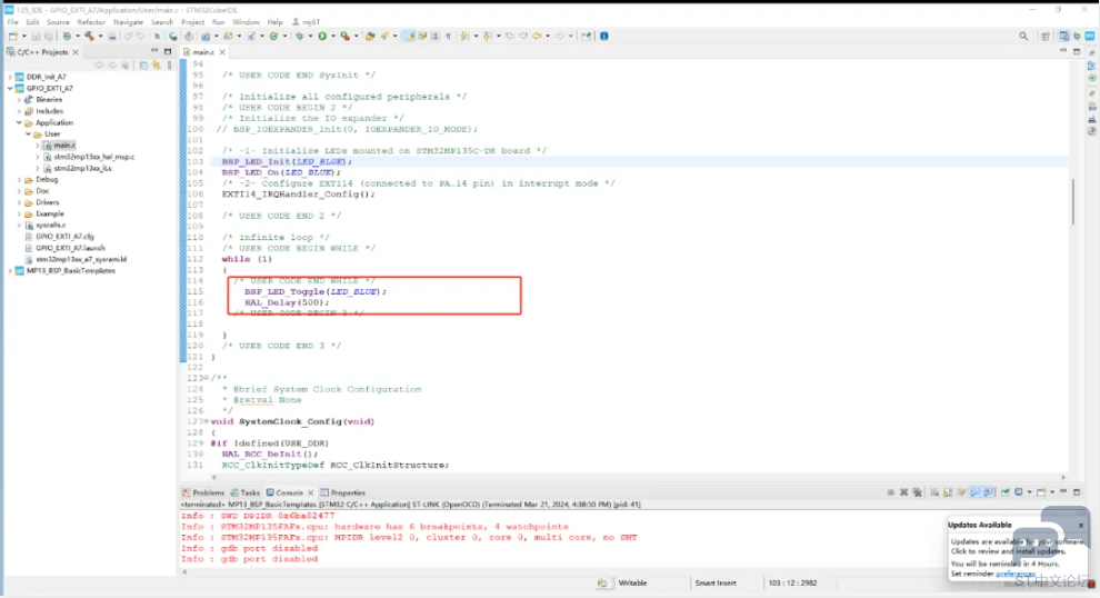

修改完后回到main.c文件里在while函数中添加心跳灯的代码:, c  ~. l% l+ ^% p$ @7 F0 y
修改完后回到main.c文件
修改完后回到main.c文件
编译并调试后,让程序全速运行,可以看到开发板上的蓝灯闪烁:
) f( I7 R7 F, s6 \9 y' M
编译并调试后
编译并调试后
至此创建的工程调试成功。
* @# ^9 m# I7 a: z" @% |6 ?2 [
至此创建的工程调试成功
至此创建的工程调试成功
