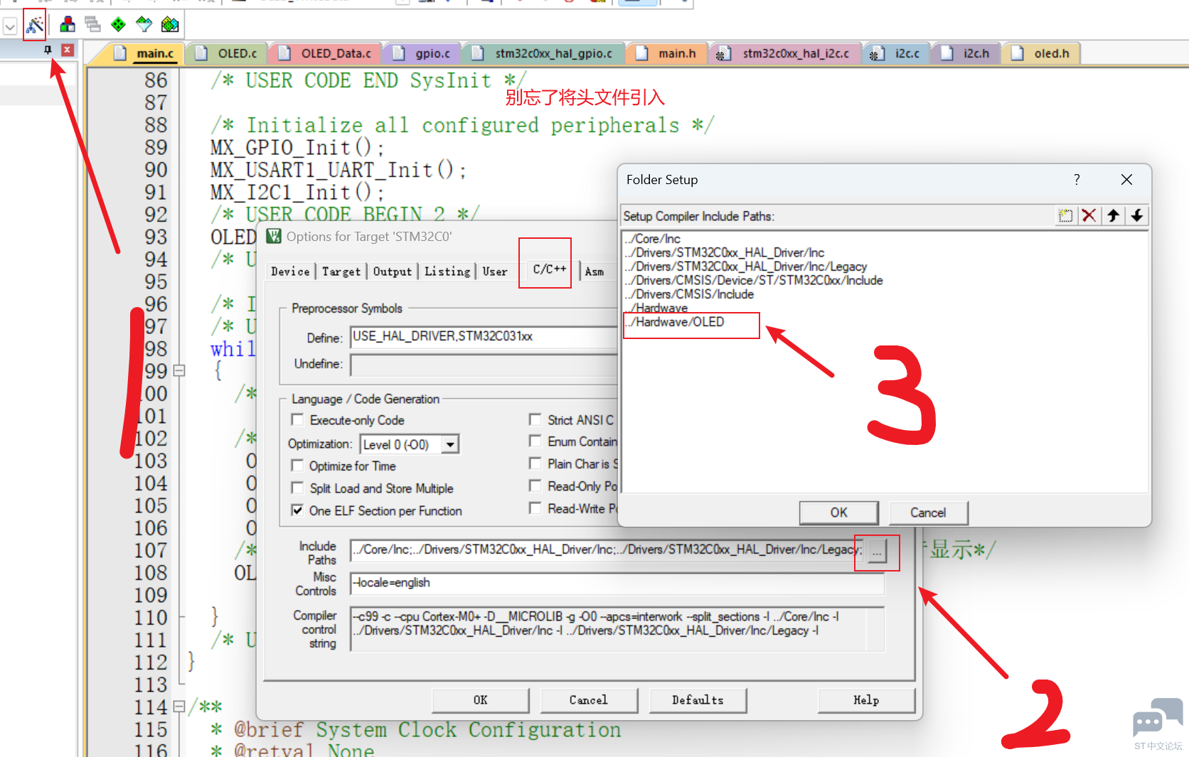

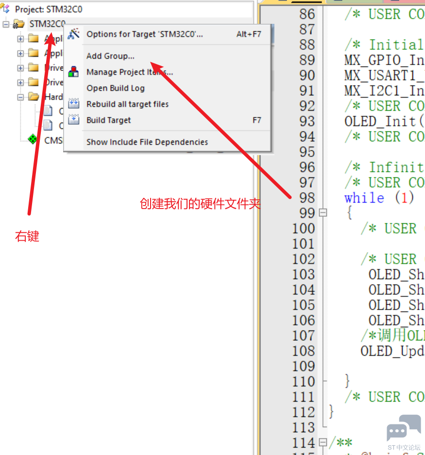

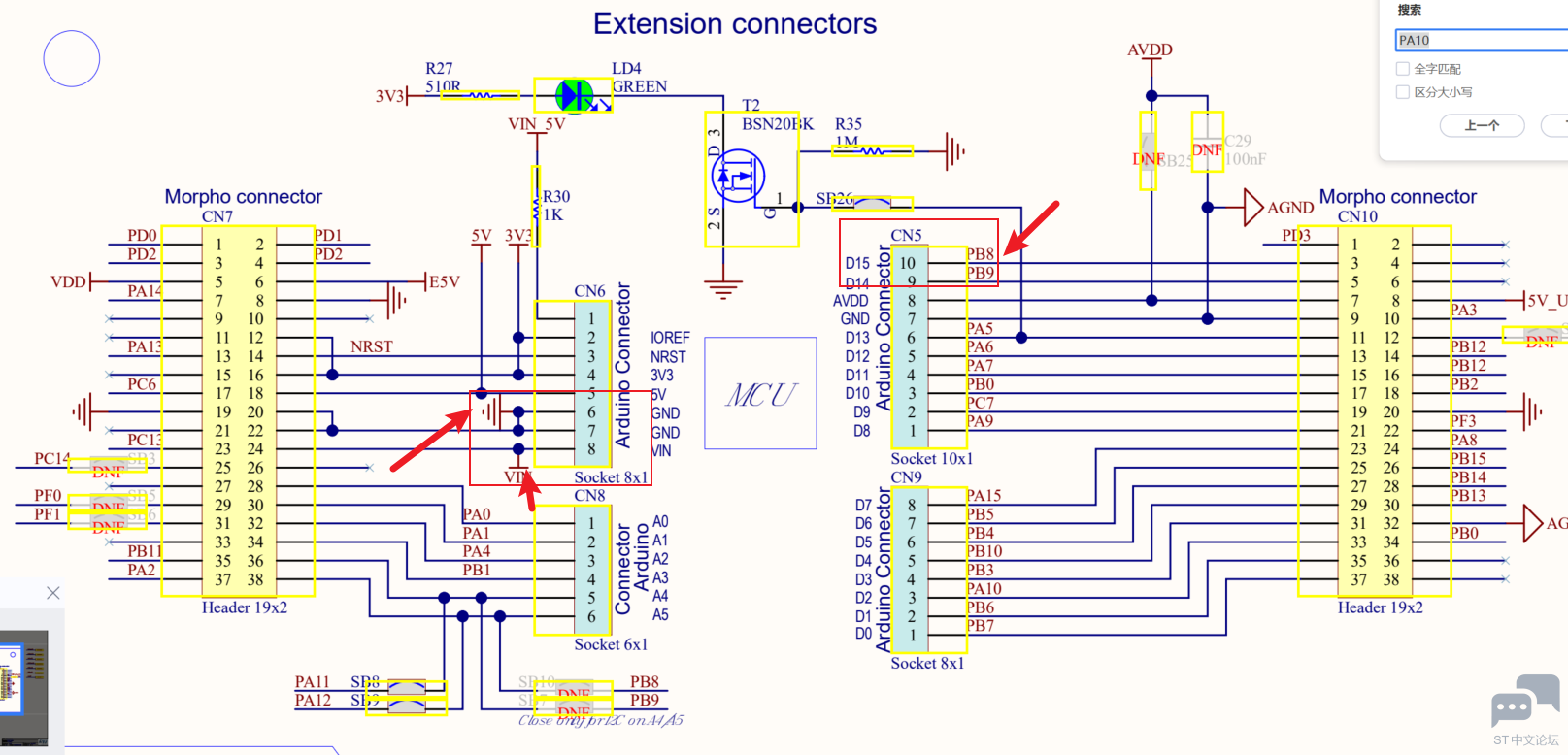

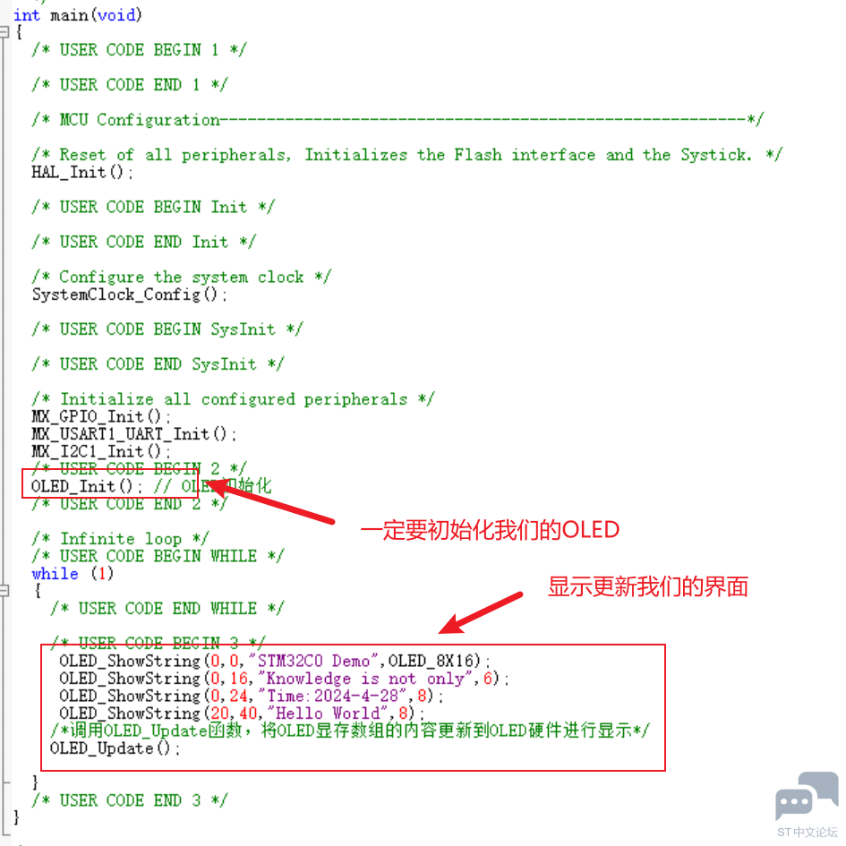

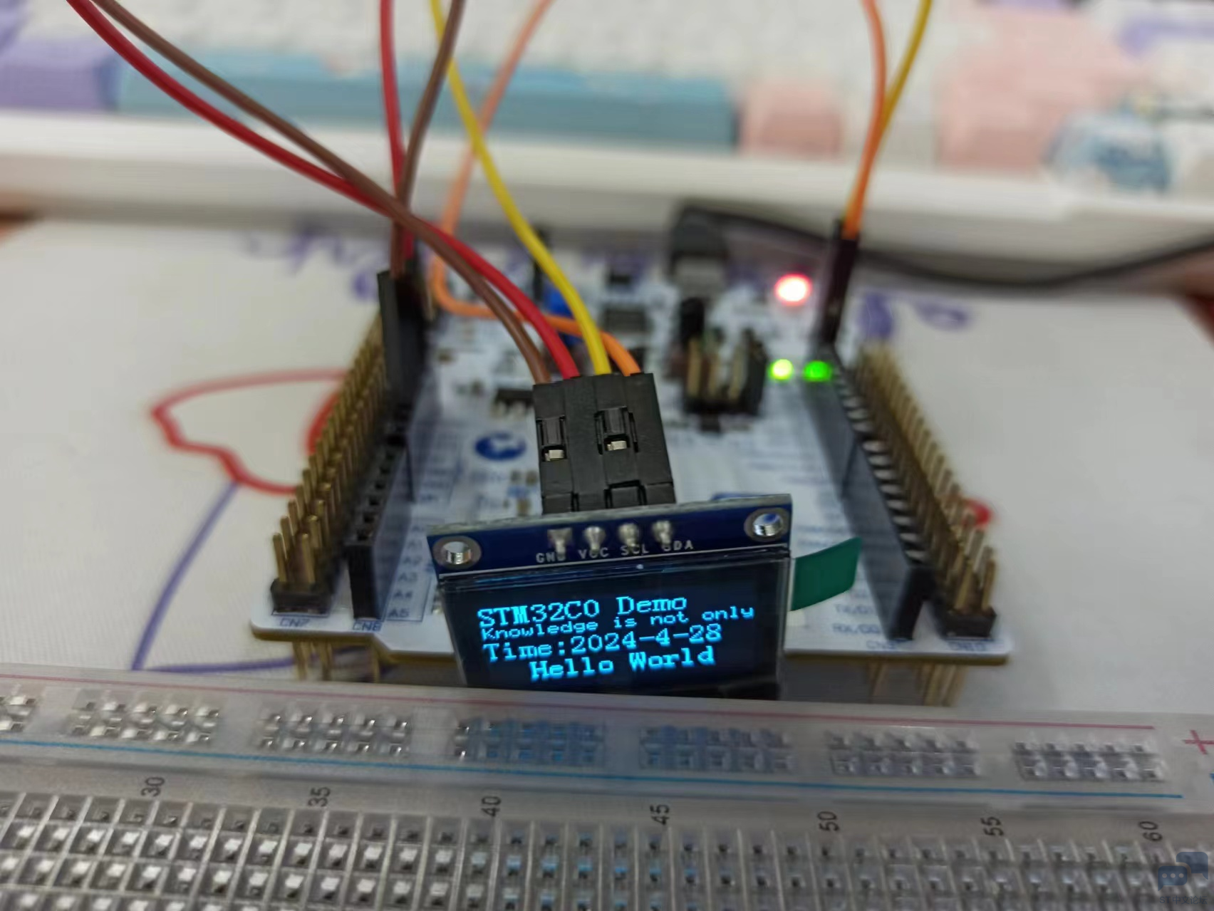

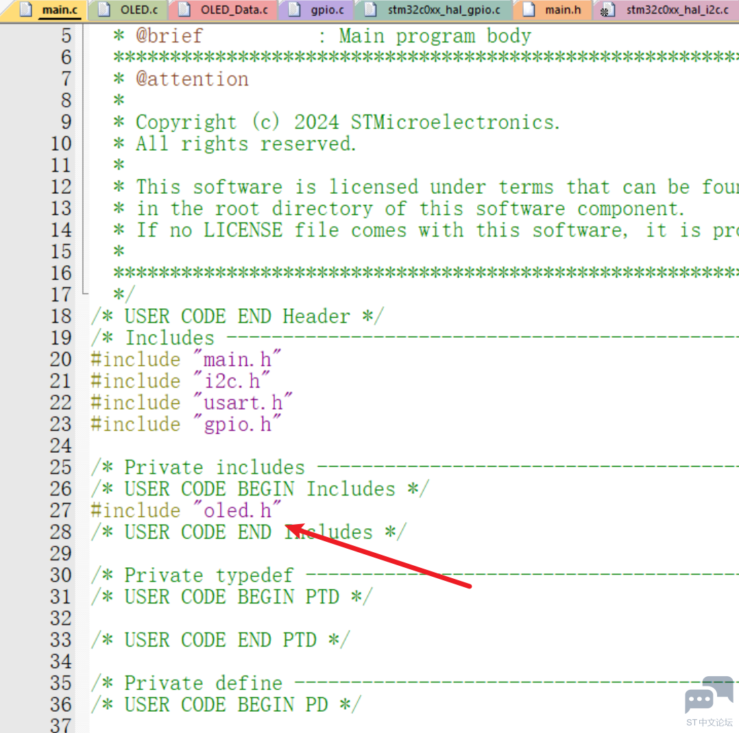

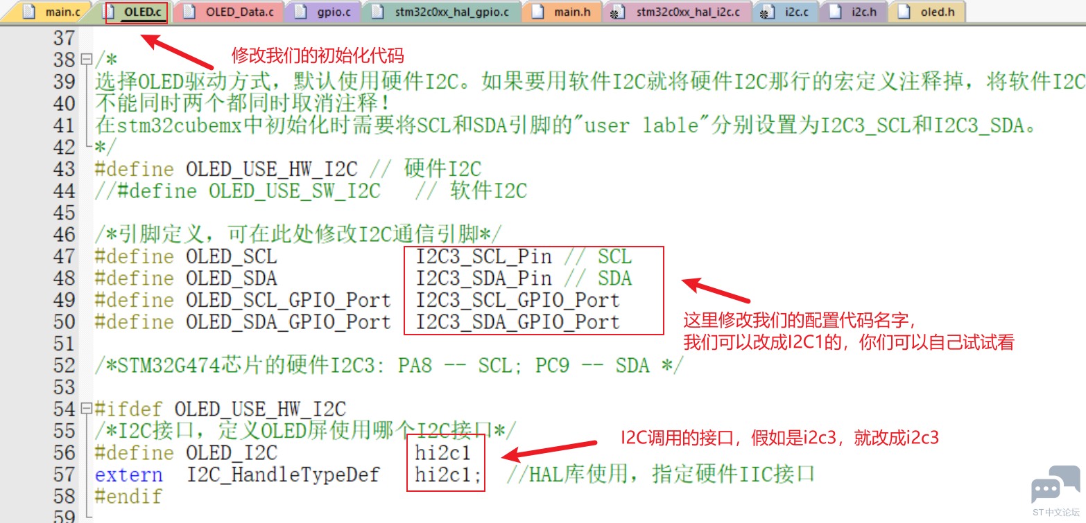

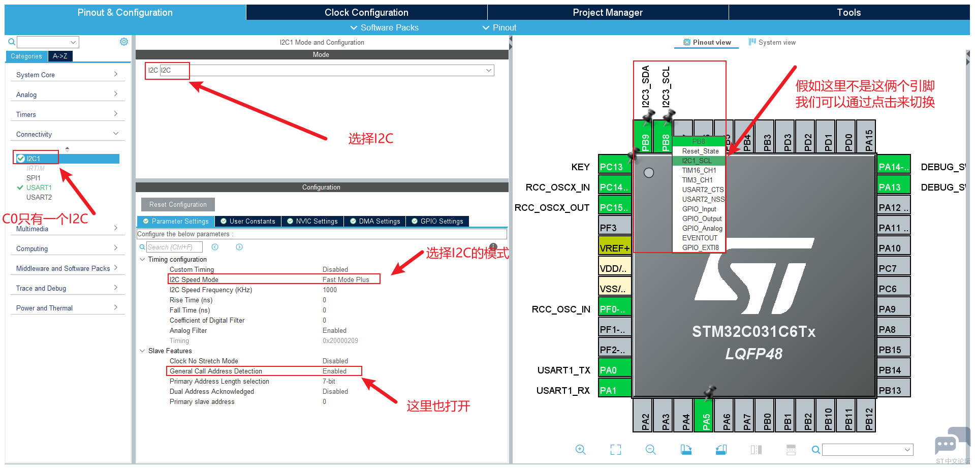

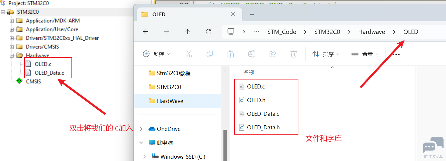

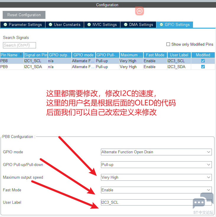

硬件屏幕是日常生活中常常使用,我们可以通过屏幕,来实时显示我们电路中的状态,这里经过我的学习研究,接下来通过俩节讲解,来实现我们OLED显示我们想要的数据,首先我们先搭建电路,和介绍一下相关的OLED的知识。 0.96寸的OLED屏幕,采用的是IIC接口,通过IIC协议实现我们对屏幕的控制。 软件配置这里我们使用的是硬件I2C,而我之前的代码是软件I2C导致我配置的时候,软件一直没有触发屏幕,一直没有发现花了一天,最后根据Zeruns大佬移植江科大的I2C实现OLED代码的移植。最后我会将代码放出来,刚开始想找解决办法,后来发现没人贴程序出来导致我一直卡住。后面的评测我最后会将代码打包分享出来,希望大家在测试的时候能有一个代码的参考。 STM32CUMX配置首先我们根据图片的指引,将我们的引脚配置好。** **修改我们的硬件名字的配置,之后生成代码 Keil5配置移植代码相关修改 在main函数引入头文件 **我们初始化我们的OLED,加上我们显示字幕。** 硬件图配置根据我们的原理图完成我们硬件搭建。 实现效果最后我们实现我们的程序,最后也感谢Zeruns的HAL硬件I2C修改后的底层代码。** **最后整个程序的代码,和相关OLED底层在附件里。 |
