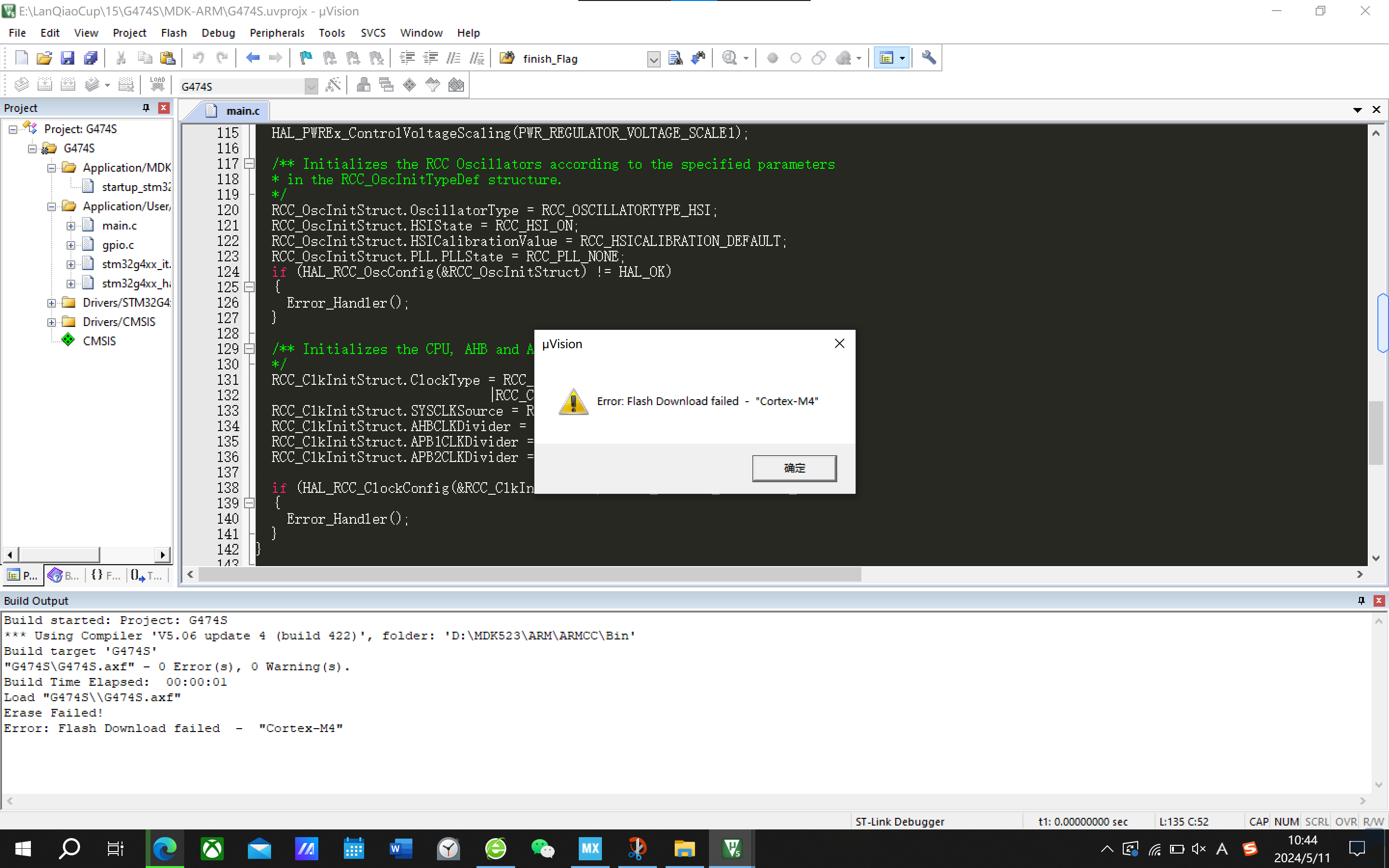

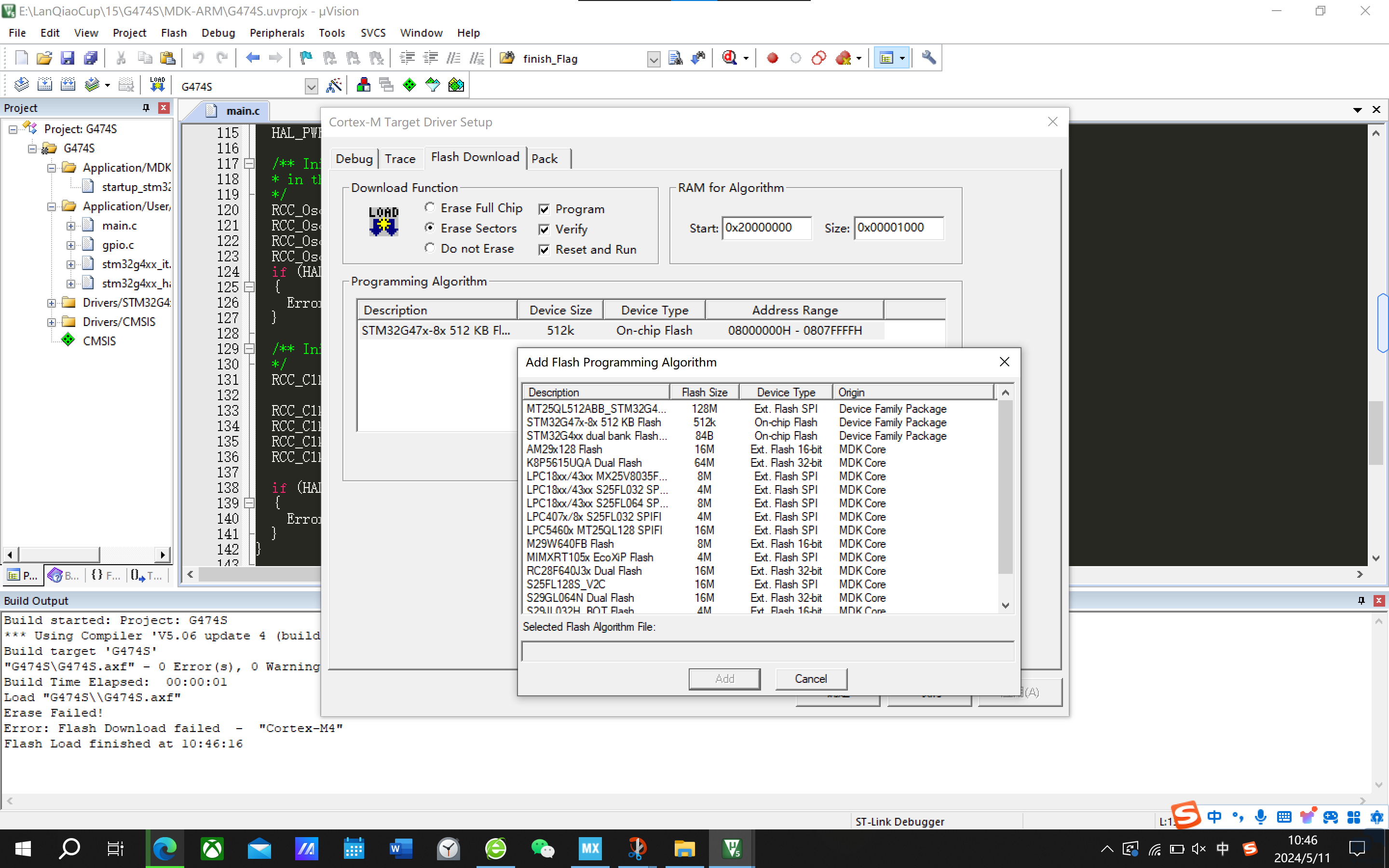

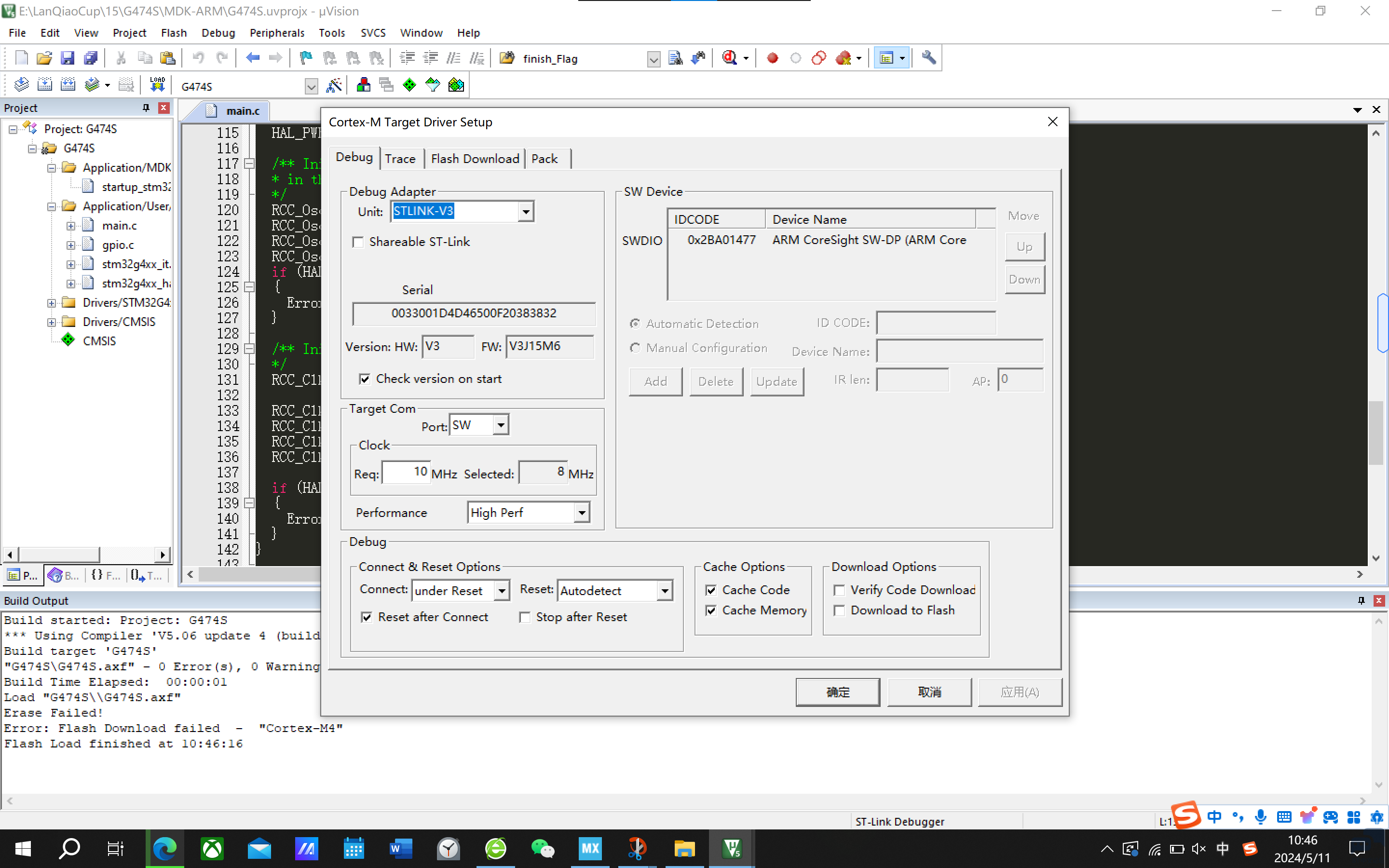

STM32G474RET6 Nucleo下载程序失败如何解决?

不过在此之前,最好用STM32cubeprogrammer 擦除芯片试试。
如果不成功,就要考虑一下是不是硬件问题。主要是跳线,供电等。
看看STLINK固件是不是需要升级了
