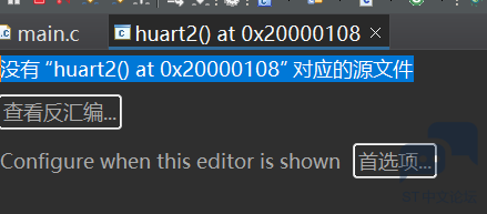

在STM32CUBEIDE中配置完以后直接编译出现《没有 “huart2() at 0x20000108” 对应的源文件》
Legend-奇君 提问时间:2025-11-28 10:48 / 未解决
在STM32CUBEIDE中配置STM32F103C4完以后直接编译出现《没有 “huart2() at 0x20000108” 对应的源文件》不知道该如何把huart导入到编译器的路径下Screenshot2025-11-28104725.png

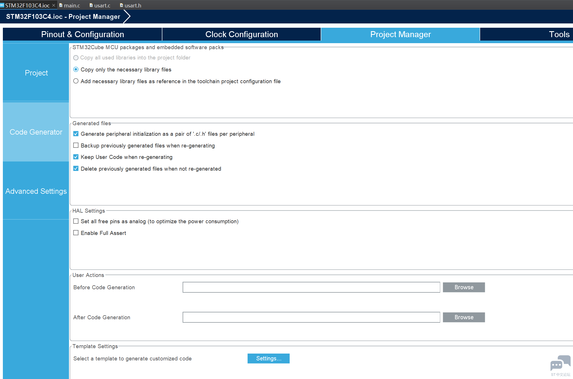

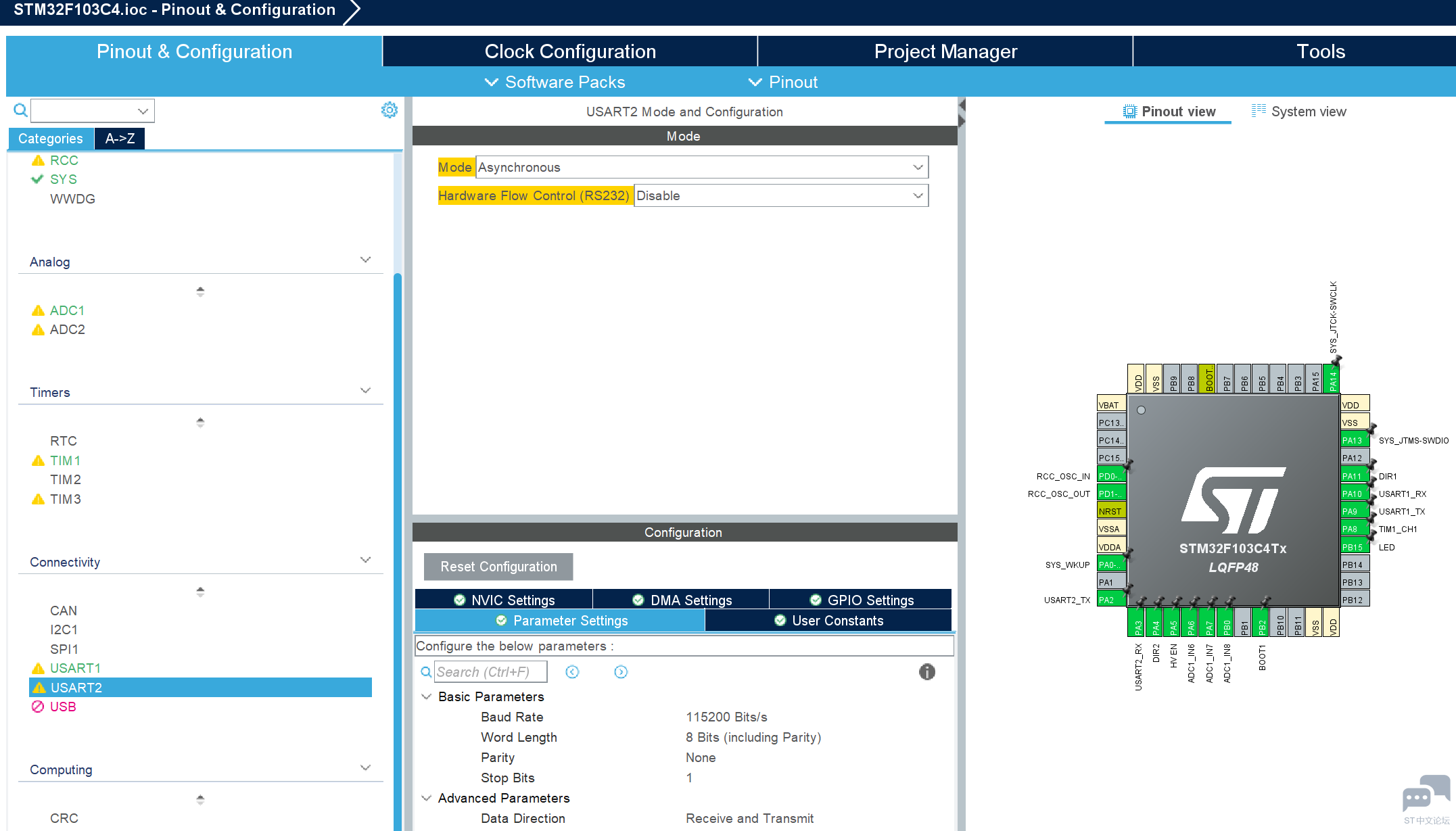

一、先快速自检(30 秒搞定)
  1. 双击 .iocPinout & ConfigurationConnectivity → 确认 USART2 的 Mode 不是 Disable
  2. 右侧 “Project Manager”Code Generator → 勾选 “Generate peripheral initialization as a pair of .c/.h files”
  3. 保存 .ioc,点 “Generate Code”
  4. 重新编译(Project → Build All)。
如果错误消失,问题就解决了;如果还在,继续往下看。

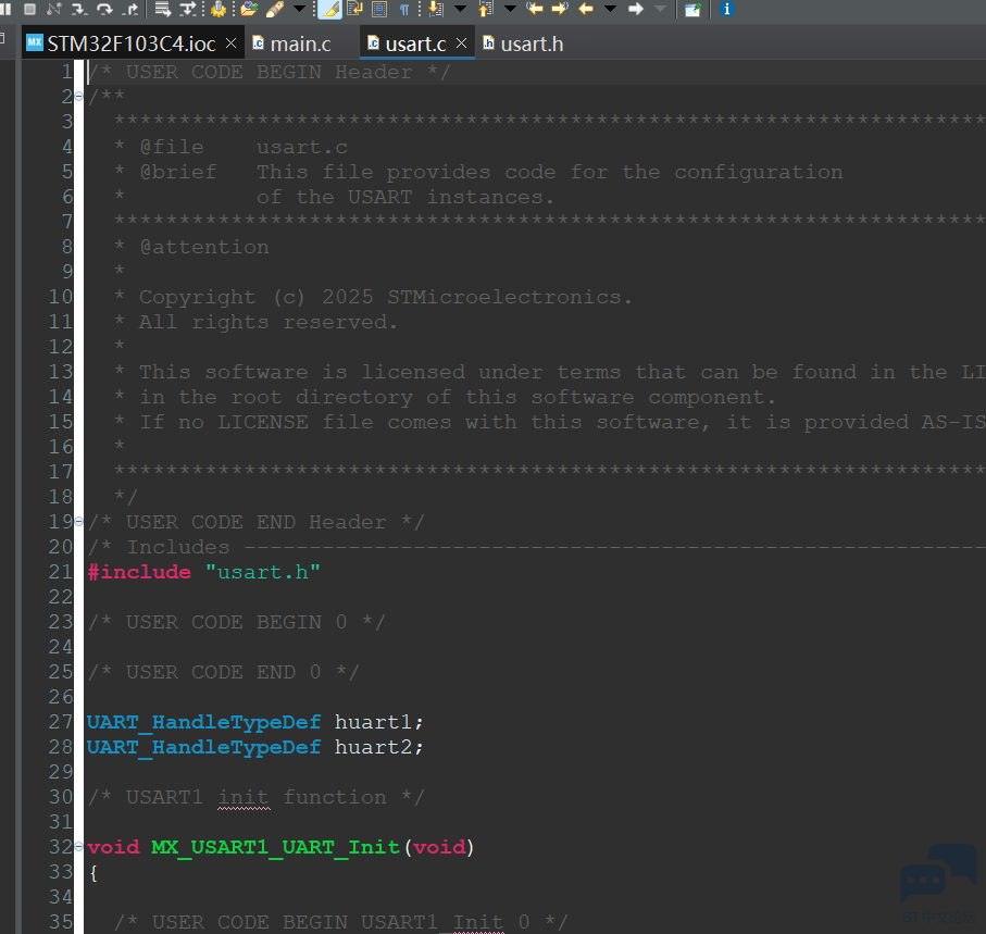

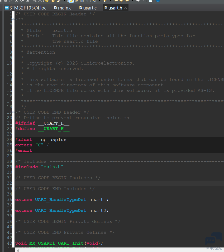

Legend-奇君 回答时间:2025-12-1 10:48:48
fafa1 发表于 2025-11-28 11:29
你这个问题本质上是 <strong>“链接器找不到 <code>huart2</code> 这个符号的定义”</strong> ,而不是“没把文件放进路径”。
S ...
[md]依据您提示的三种办法,我将之前项目删除,然后重新新建了一个项目,在ioc中配置完成后,我没有更改任何CUBEIDE生成的代码,编译时一切正常,但是运行时依旧出现《没有 “huart2() at 0x20000108” 对应的源文件》,我以按照方法1快速自检,按照方法二检查.c以及.h文件,我不知道是否还需要使用#ifdef USE_USART2以及该放在何处,十分感谢您的回答。Screenshot2025-12-01104033.pngScreenshot2025-12-01104017.pngC.pngH.png
