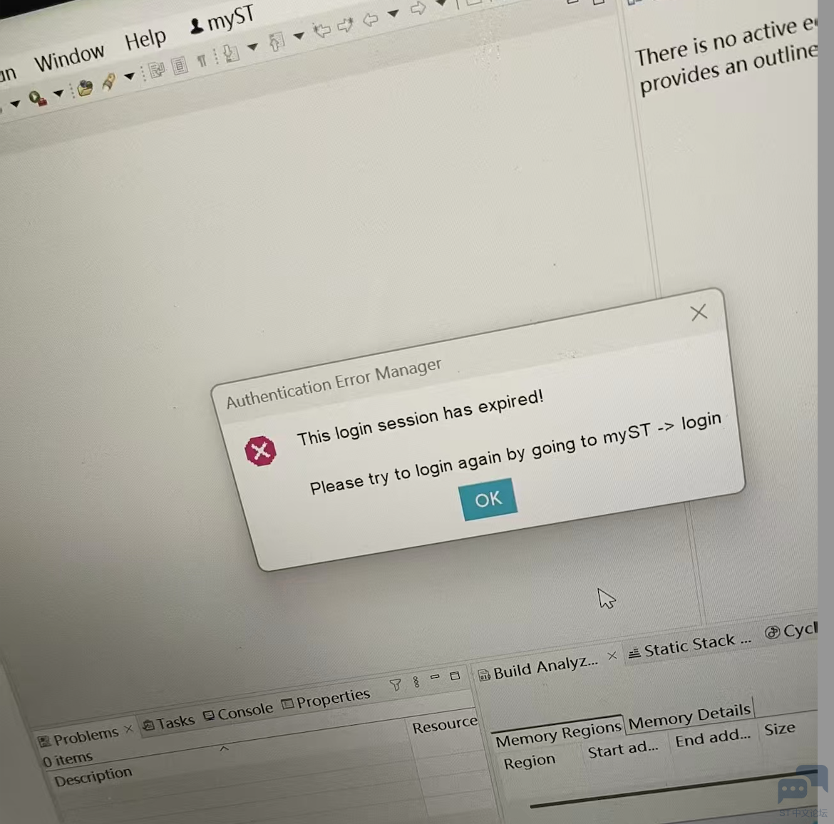

STM32CUBEIDE登陆报错:this session has expired! Please try to login again by going to myST-login,应如何处理?
wxhero 提问时间:2025-12-18 09:58 / 未解决
新买的电脑安装STM32cubeIDE,登陆时报错:this session has expired! Please try to login again by going to myST-login 。 尝试通过myST-login登陆仍不成功。 附报错截图如下
说明: 电脑笔记本操作系统为win11, IDE软件版本1.16.1
尝试过的解决方法 : 重置系统、重新安装软件,还是不行
这个问题应如何处理,才能正常登陆
谢谢大家

fafa1 回答时间:7 小时前
试试以下:
1、确认本机能正常打开 https://www.st.com 并登录 如果浏览器都登不上 myST,说明账号或密码问题,先在外部浏览器里把密码重置、邮箱验证全部做完再回到 IDE
2、检查代理 / 防火墙
  • 公司网/校园网如有 HTTP 代理,在 IDE 里 Window → Preferences → General → Network Connections 里选 Manual 并填好地址端口;
  • 杀毒/防火墙把 “STM32CubeIDE.exe”“javaw.exe” 加入白名单
3、清一次 IDE 的认证缓存 关闭 IDE → 把 C:\Users<用户名>.stmcube\persist 整个文件夹删除(或改名)→ 重启 IDE 重新登录
