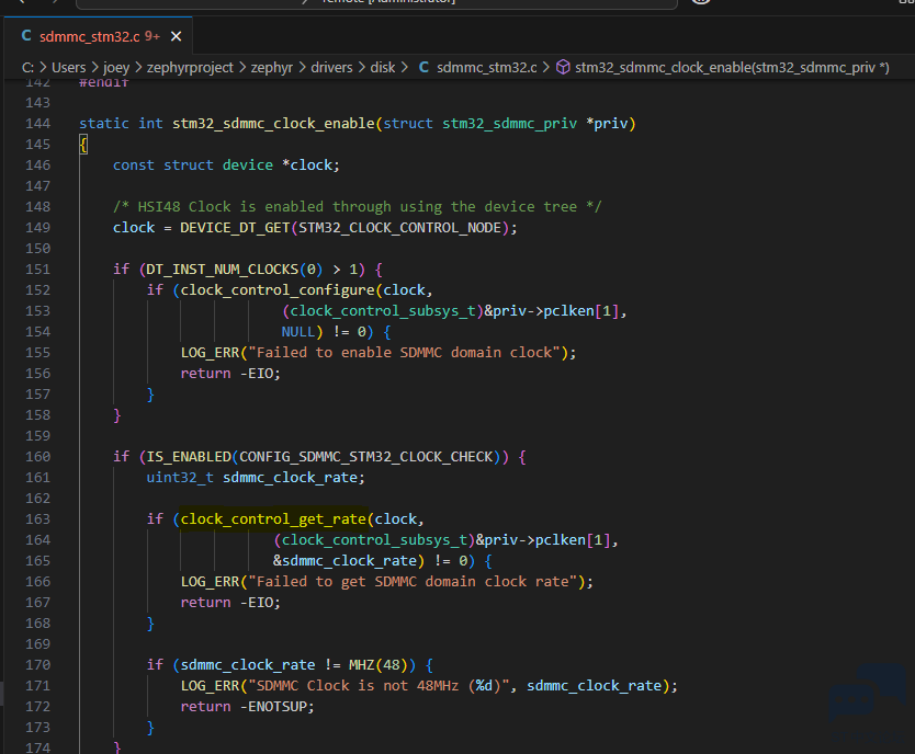

問題背景說明 我目前在 STM32H747I-DISCO(Zephyr RTOS)上,嘗試在 Cortex-M4 啟用 SDMMC2。 專案基於標準範例 rpmsg_service,採用 M7/M4 雙核心架構。 在 SDMMC2 driver 初始化階段,系統持續回報 時鐘初始化錯誤。 檢查後發現: M7 核心實際設定的 PLL2 輸出頻率,與 M4 核的 DTS overlay 所預期的頻率不一致(在M7中確認設定數值正確)。
錯誤現象與診斷結果 啟動時出現: stm32_sdmmc: Failed to enable SDMMC domain clock stm32_sdmmc: failed to init clocks 程式內以 HAL 量測: PLL2_R = 64 MHz(實際) 但 M4 的 DTS overlay 中 PLL2 參數為: div-m = 5, mul-n = 96, div-r = 10, HSE=25 MHz 計算結果為 48 MHz(預期) → 實際 64 MHz vs DTS 48 MHz 的時鐘衝突,導致 SDMMC 初始化失敗。

[md]你好: 我看目前sdmmc_stm32.c 內已經有stm32_sdmmc_clock_enable()內已經採用clock_control_get_rate, 目前也是卡住在這邊無法獲取正確的clock, m4 overlay中也已經移除pll2相關clock設定但是目前看起來還是讀取異常問題 看起來M7/M4所讀取道的系統時鐘差異蠻多導致。
Starting stm32h747i_disco with CPU frequency: 400 MHz
m7 PLL1_P: 400000000 Hz
m7 PLL1_Q: 200000000 Hz
m7 PLL1_R: 400000000 Hz
m7 PLL2_P: 240000000 Hz
m7 PLL2_Q: 120000000 Hz
m7 PLL2_R: 48000000 Hz
UART device 'serial@40007c00' is ready.
Msg Service [master] demo started
_id=0
Starting stm32h747i_disco with CPU frequency: 200 MHz
m4 PLL1_P: 128000000 Hz
m4 PLL1_Q: 64000000 Hz
m4 PLL1_R: 128000000 Hz
m4 PLL2_P: 76800000 Hz
m4 PLL2_Q: 38400000 Hz
m4 PLL2_R: 15360000 Hz
PLL2_R = 64000000
[00:00:10.019,000] <err> stm32_sdmmc: Failed to enable SDMMC domain clock
[00:00:10.019,000] <err> stm32_sdmmc: failed to init clocks
