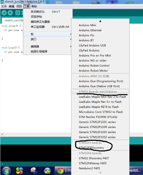

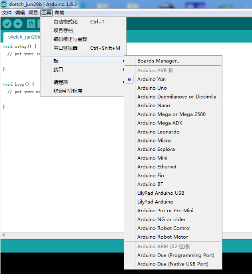

       我们知道NUCLEO-F303RE板子是支持Arduino的,但是在Arduino IDE里面的并没有找到stm32的板子,所以,这就需要我们下载相应的包来支持

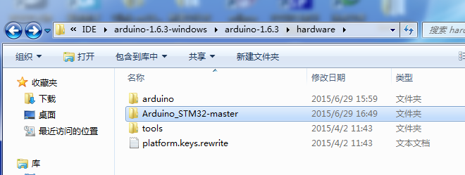

       首先我们要下载stm32在Arduino IDE支持包压缩包我已经上传百度云,连接https://pan.baidu.com/s/1o6xctmE 然后将下载下来的压缩包解压到Arduino安装路径下的hardware目录,OK
       我们再来重新打开Arduino IDE,我们看到在“工具—板”里面多出许多板子这其中有STM32各个系列的板子,其中就有我们要找的STM32F3系列

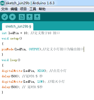

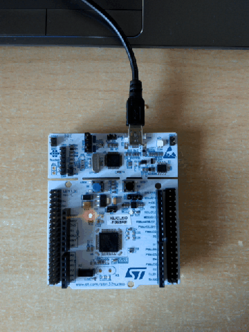

      为了验证我们所选的和板子相匹配,我们配置好开发环境,写一个简单例程下载到板子上看是否能正常运行,首先,我们选择”STM32F3Discovery”板子,选择好对应串口,写好程序,下载。观察F303板子LED闪烁,成功
