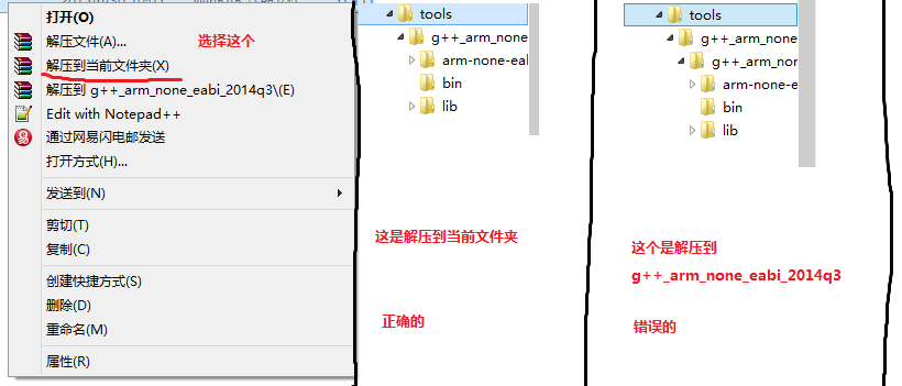

qianfan 回答时间:2015-6-30 12:53:32
这个包应该是我的那个。
注意查看你的路径,看下g++_arm_none_eabi_2014q3/下面是不是有一个bin文件夹。
这样的错误应该是你解压的过程导致的。解压的时候应该选择解压到当前文件夹。因为这样才能够保证tools/g++_arm_none_eabi_2014q3/bin... 的路径是正确的。
你的错误应该是你在解压的时候选择了解压到g++_arm_none_eabi_2014q3。这样的话得到的完整路径应该是:tools/g++_arm_none_eabi_2014q3/g++_arm_none_eabi_2014q3/bin...这样肯定会找不到g++的。
qianfan 回答时间:2015-6-30 12:53:33
这个包应该是我的那个。
注意查看你的路径,看下tools/g++_arm_none_eabi_2014q3/下面是不是有一个bin文件夹。

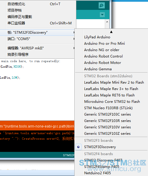

你好,你的板子是什么型号的?如果是F303按照我上面说的是没错的啊,先确保你选对了对应板子,我试了下, ...

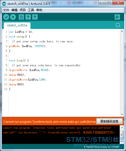

我只是随便选了个stm32的板子来编译一下,并没有下载程序,问题是同样是编译,选arduino的板子就可以编译成功,选择stm32的板子就不能成功,另外我现在用的是St-F411的板子,楼主在哪里找的包?有没有支持这块板子的?

不知道,你能否指导下这是为啥?就是用的是303的nucleo板子
