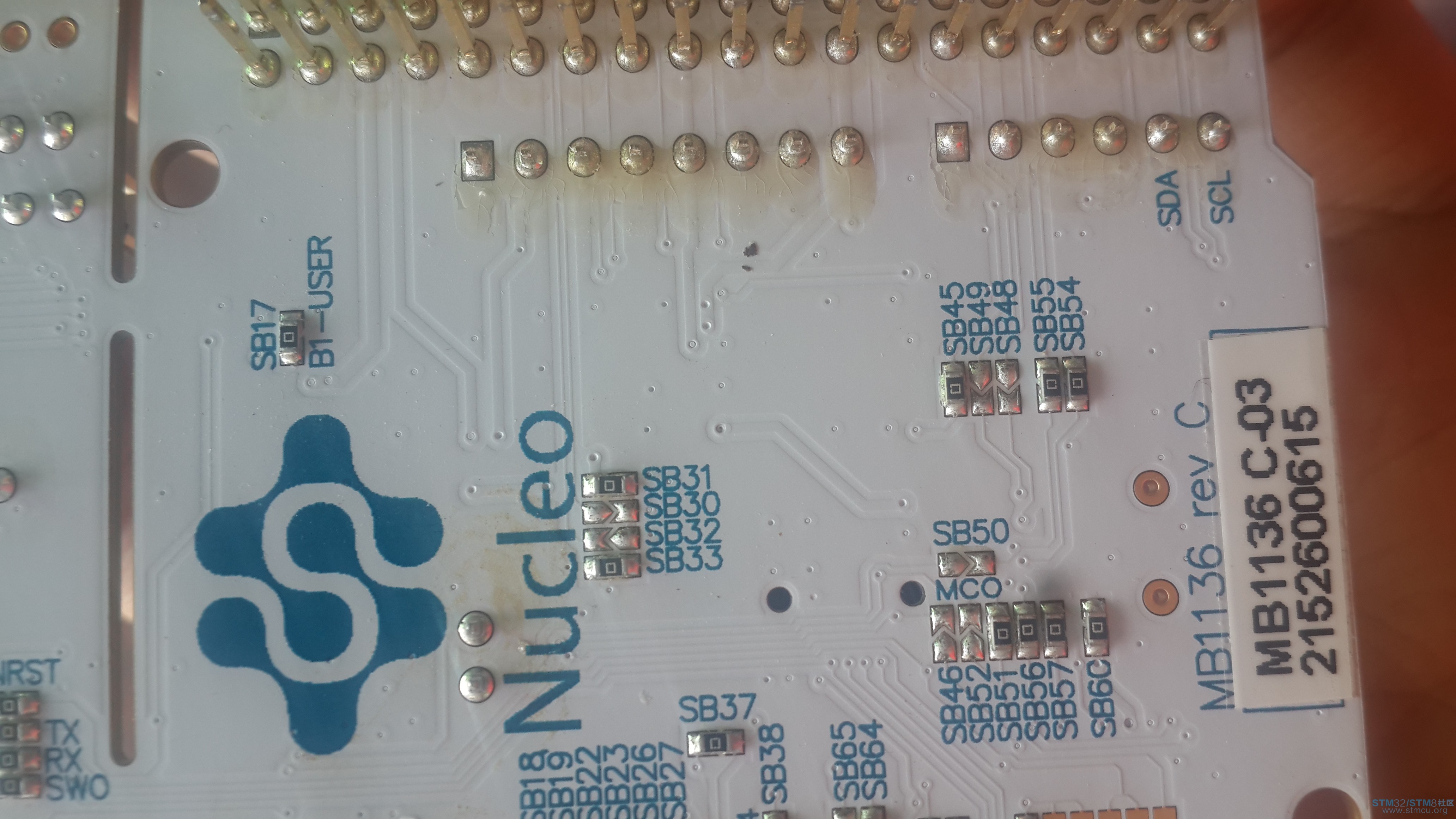

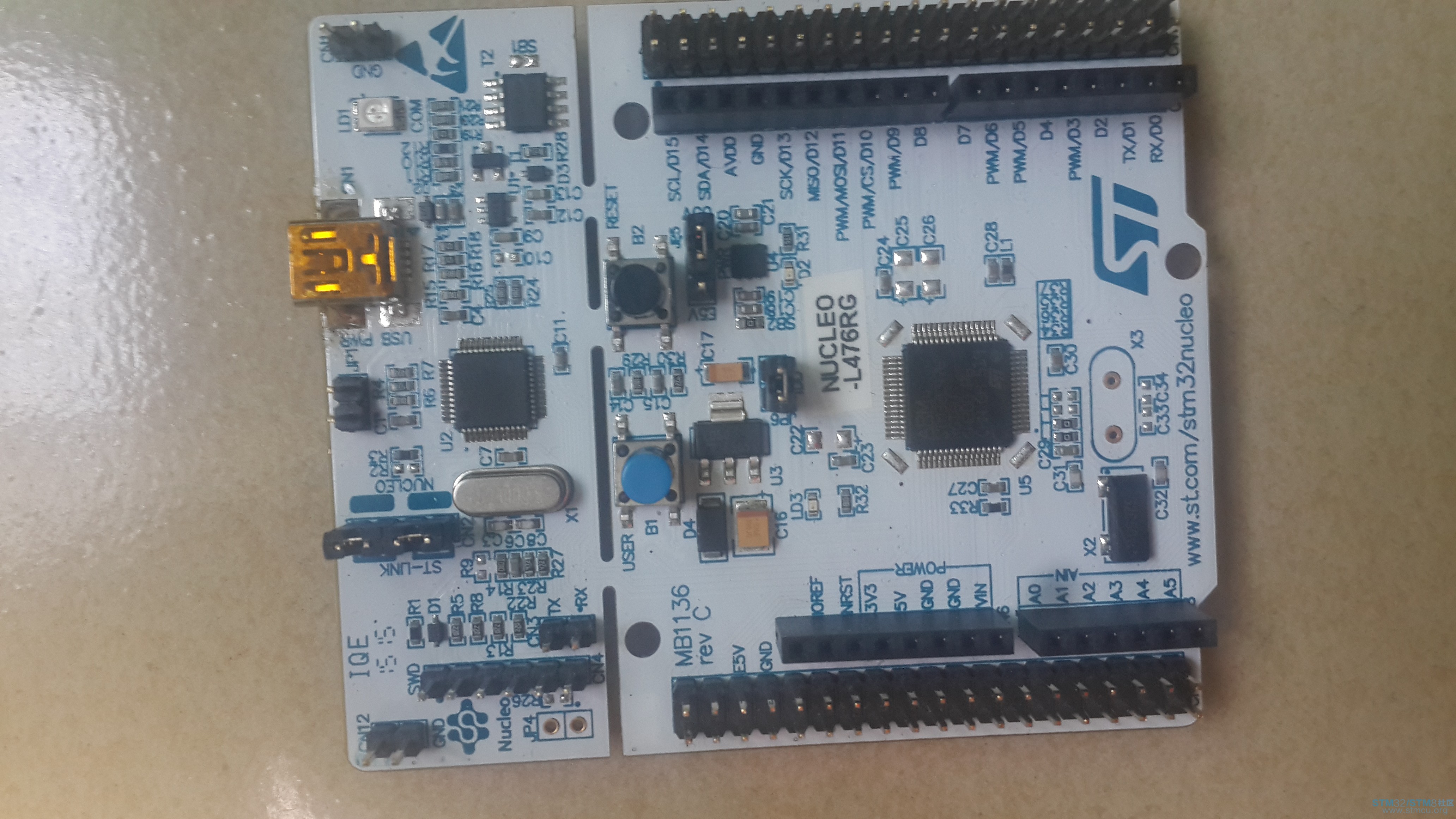

       第一,首先评价一下STM32L476nucleo这个板子,板子总体上挺不错

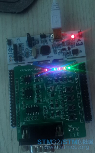

因为时间不多,也就晚上有那么一丁点的时间来玩玩这个nucleo(刚好周末),所以完成了3个功能,一个是GPIO翻转,串口输出打印,以及SPI硬件通信。

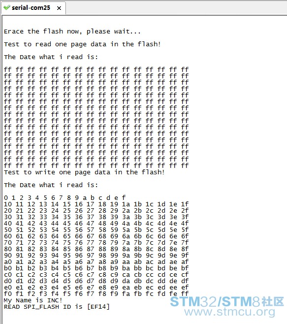

实验效果:476对扩展板上的SPI进行芯片擦除,读取1个page后printf在串口助手上,然后从0~255这样一个page存进去flash后再读出来打印
整个实验分4步,芯片擦除,点亮红灯,第一次读取成功后,点亮蓝灯,芯片写入,点亮橙色灯,最后读取一page,点亮绿灯,实验结束。
跟我一样有小板子的也许会有疑问,你的芯片ID为何是EF14,我想跟大家说,如果你用的正是这个小板子,读出来的ID如果是5114,没错,你读对了
