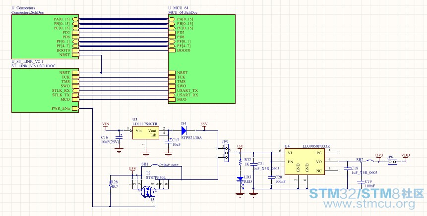

可以看出板电源供电分为两部分 一个是VIN 一个是U5E(usb供电)
VIN 经过LD1117S50TR (ldo)供电 最大输入电压15V 最大耗散功率 12W
http://www.alldatasheet.com/data ... CS/LD1117S50TR.html
U5E通过PMOS 接到5V
