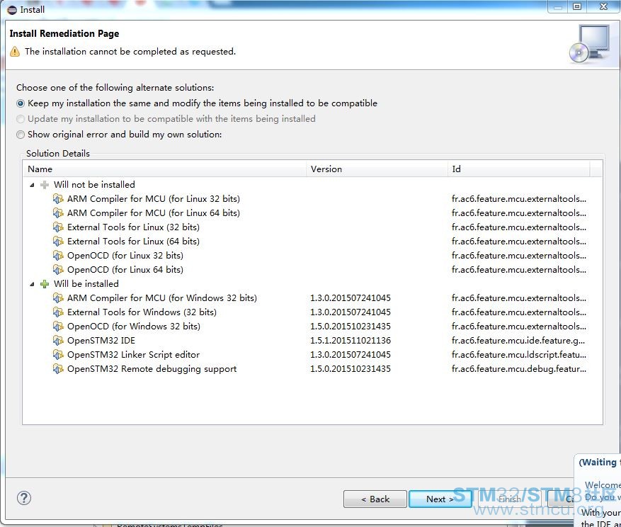

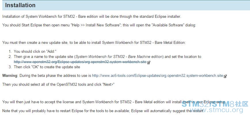

1.首先需要安装新版的eclipse,直接下载解压就可以。然后按照网页的要求,下载驱动软件ac6,在help选项的install software里选取,这里没有可以下载的软件包,只需要填写网址,从网站下载直接安装。
中间选择可用的插件,点next就可以一路装完。

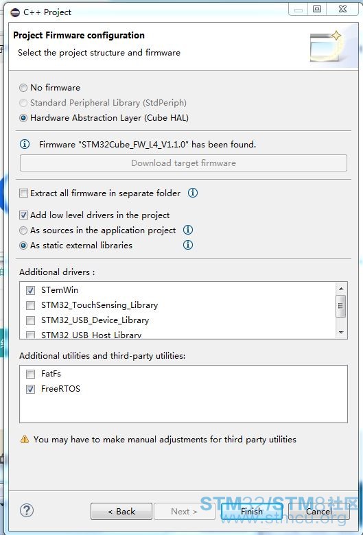

2. 很快安装好就可以用了吧。不过,这样就体现不出stm的贴心了,因为不同的板卡还有不同的驱动库可以下载使用的。这样需要先新建一个c++工程,在是否用firmware选择时点相应的选项,如这里选HAL。就进入下载了。

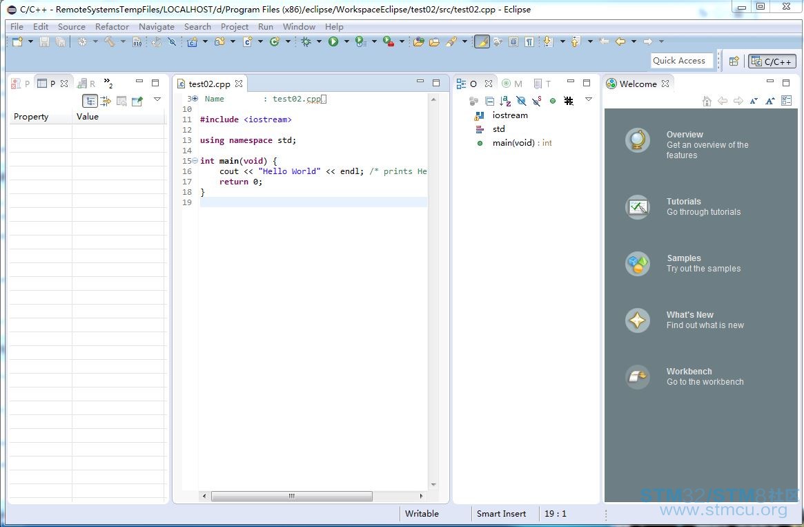

3. 下载完就可以直接进入开发界面开始开发了。
4. 这个是基于开源软件eclipse GCC的开发平台,对于控制成本和注重版权的开发项目也是个不错的选项。
