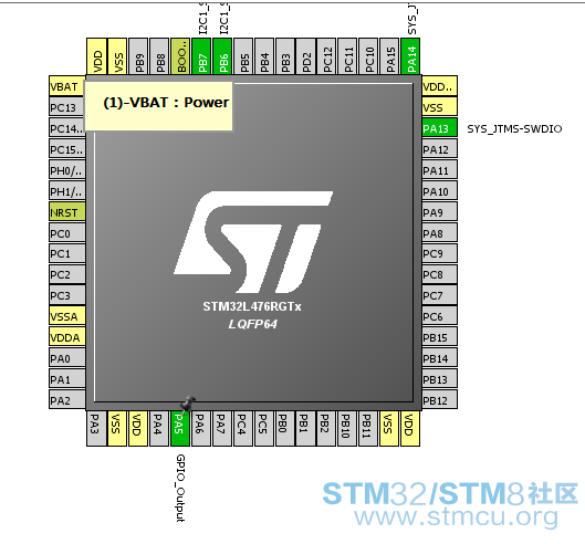

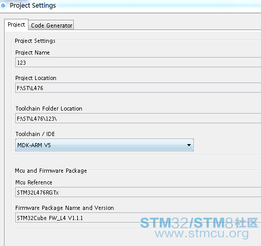

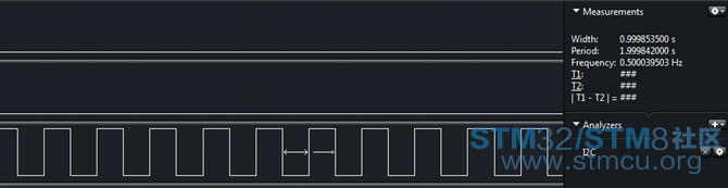

1,实现功能 ,用TIM6实现定时1S,让板载LED闪烁,LED用的是PA5脚 ,所以要把PA5设置成OUT方式 如图

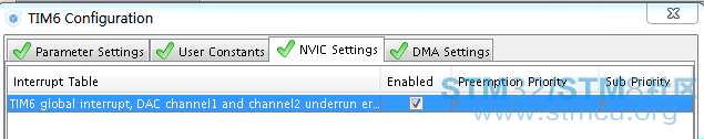

2,把TIM6地方勾一下,

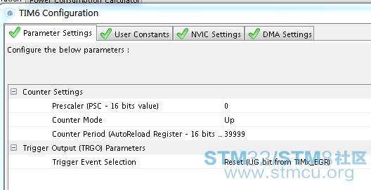

定时器Counter Period (AutoReload Register - 16 bits value ) 处设置为39999,定时中断处也要开启,

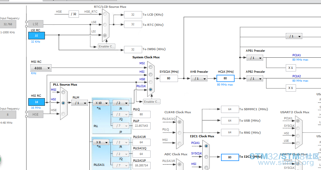

4,时钟设置为 80M

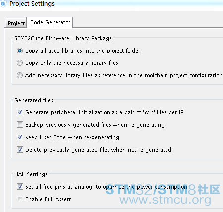

5,生成工程文件,我用的是keil5,所以成生这个工程文件,写一个文件名点OK,成功后点打开工程文件

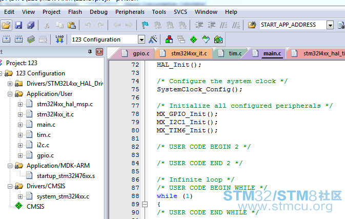

6, 添加代码 , 框架生成了,TIM6要开启才能使用,所以要在 void MX_TIM6_Init(void)里或 MAIN里增加     HAL_TIM_Base_Start_IT(&htim6); 启动定时器,
  1. void HAL_TIM_Base_MspInit(TIM_HandleTypeDef* htim_base)
  2. {
  3.   if(htim_base->Instance==TIM6)
  4.   {
  5.   /* USER CODE BEGIN TIM6_MspInit 0 */
  6.   /* USER CODE END TIM6_MspInit 0 */
  7.     /* Peripheral clock enable */
  8.     __TIM6_CLK_ENABLE();
  9.     /* Peripheral interrupt init*/
  10.     HAL_NVIC_SetPriority(TIM6_DAC_IRQn, 0, 0);
  11.     HAL_NVIC_EnableIRQ(TIM6_DAC_IRQn);
  12.   /* USER CODE BEGIN TIM6_MspInit 1 */
  13.         HAL_TIM_Base_Start_IT(&htim6);
  14.   /* USER CODE END TIM6_MspInit 1 */
  15.   }
  16. }
