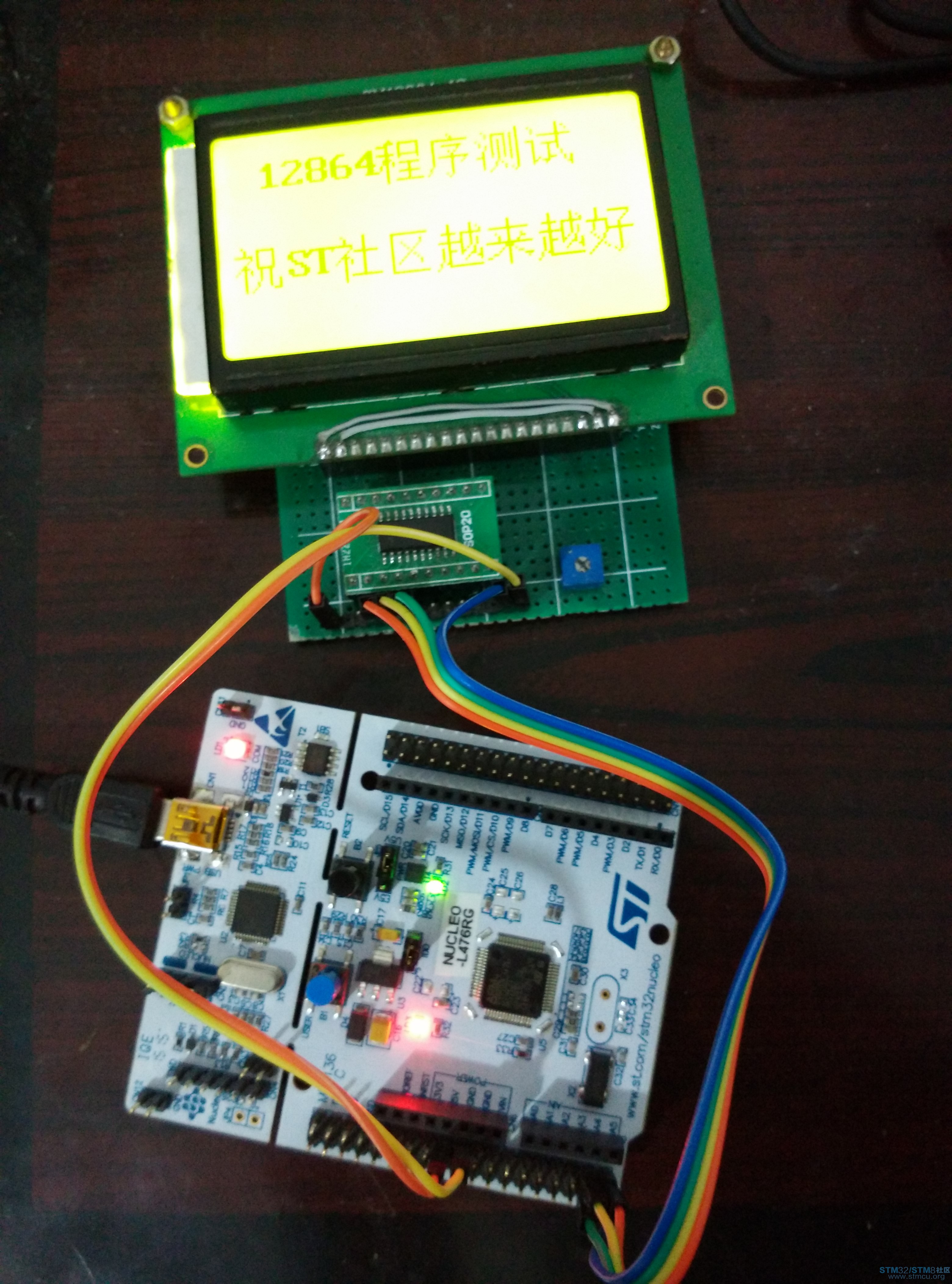

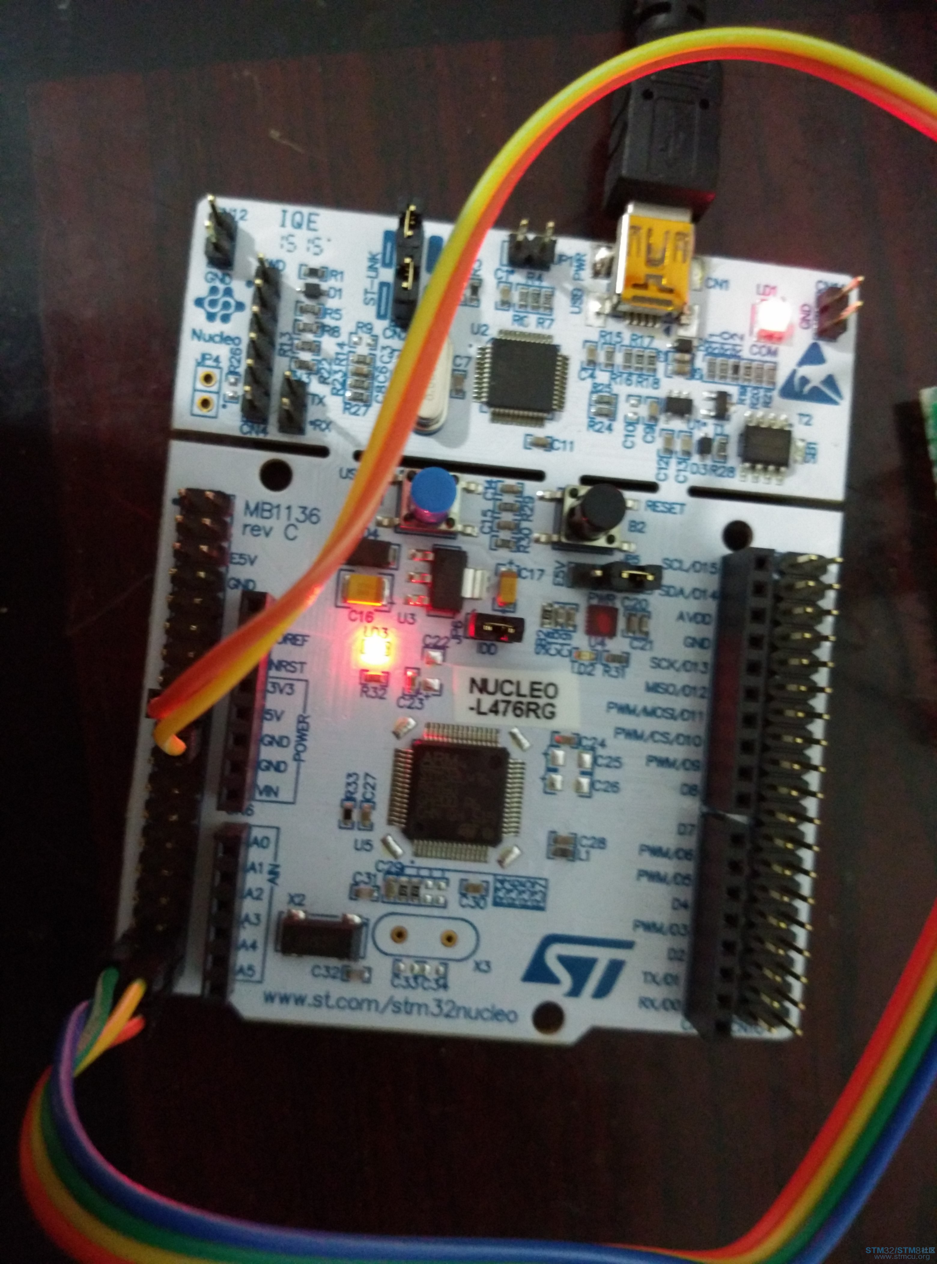

先上图之前使用STM32驱动12864的时候效果不是特别好,所以使用74HC245来做电平转换(3.3V->5V)
使用STM32CUBEMX新建工程就不写了,和驱动LED相同,选好使用的管脚就好了,目前IO口的输出使用就现到这,下面上传工程文件。
这是主函数里面的内容

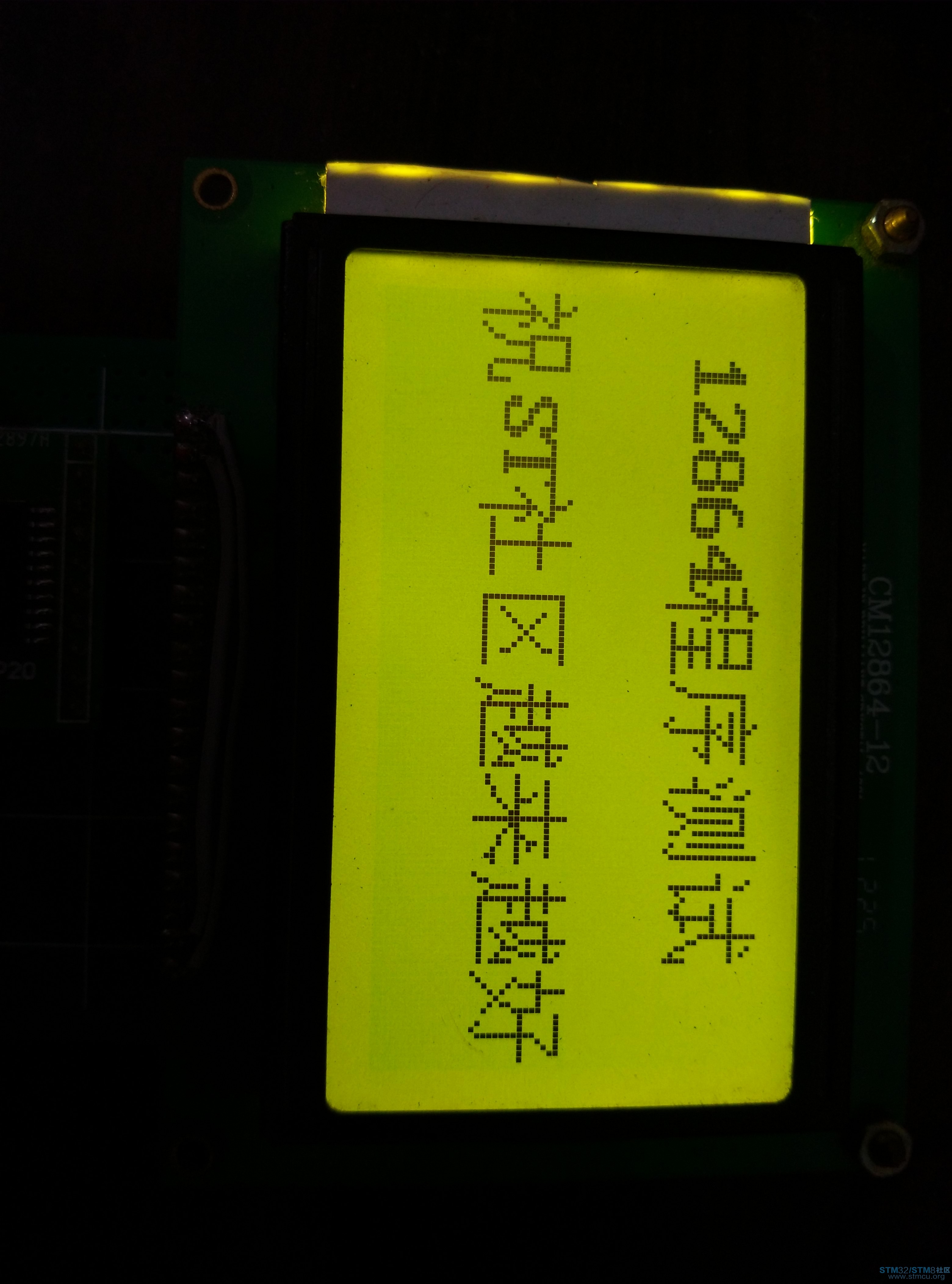

        write_dat(0x80,14," 12864³ÌÐò²âÊÔ");
        write_dat(0x88,16,"×£STÉçÇøÔ½À´Ô½ºÃ");
