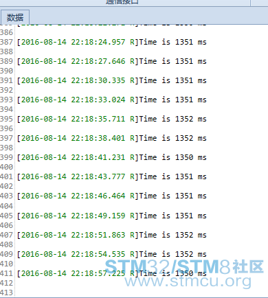

1000次浮点fft计算耗时见附图。附件是主函数文件和.bin文件,输出用串口2,参数为:115200,7,1,N

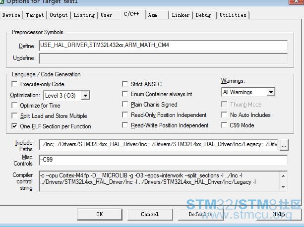

楼主:
我在编译器里面添加了那个宏定义,如图片
但是又出现了这个错误:
../Drivers/CMSIS/Include/core_cm4.h(129): error:  #35: #error directive: "Compiler generates FPU instructions for a device without an FPU (check __FPU_PRESENT)"

MrLi... 回答时间:2016-9-29 10:00:45
MrLi... 发表于 2016-9-21 20:59
楼主:
我在编译器里面添加了那个宏定义,如图片
但是又出现了这个错误:
已经找到问题
需要按这位仁兄的配置一下

没可能这么慢吧?
pythonworld 回答时间:2016-12-1 20:44:12
ts2000 发表于 2016-12-1 13:54
没可能这么慢吧?
1.35ms每次,貌似还好。不知道又没有其他网友测过。
小小超 回答时间:2016-12-2 08:59:01
1.35ms每次应该是正常值。我测试过的。
